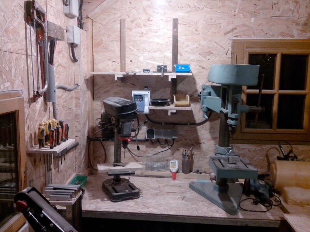

Aujourd'hui, séance de rangement. Il faut vider le sous-sol pour amener tout dans mon nouveau lieu de vie !
Pas facile de reprendre ces marques...
Le coin des perceuses, la petite soeur est arrivée
![mon nouvel atelier - Page 4 Img_2076](https://i.servimg.com/u/f21/17/60/45/05/img_2076.jpg)
Et remplissage des étagères
![mon nouvel atelier - Page 4 Img_2077](https://i.servimg.com/u/f21/17/60/45/05/img_2077.jpg)
Il reste encore de la place... pour le moment !

Salut, Le mieux serait que tu mette un disjoncteur pour ton variateur avec du câble blindée pour éliminer les perturbations électromagnétique
Avec un disjoncteur en courbe D sa serait bien aussi les tient sont normalement en C les plus courants
zarok- complétement accro
- Messages : 835
Points : 1940
Age : 28
Localisation : DUNKERQUE 59
Re: mon nouvel atelier
zarok a écrit:Salut, Le mieux serait que tu mette un disjoncteur pour ton variateur avec du câble blindée pour éliminer les perturbations électromagnétique![]()
Avec un disjoncteur en courbe D sa serait bien aussi les tient sont normalement en C les plus courants![]()
Oui, un disjoncteur courbe D, c'est apparemment ce qui est conseillé, j'ai lu cette info quelques part... Merci.
