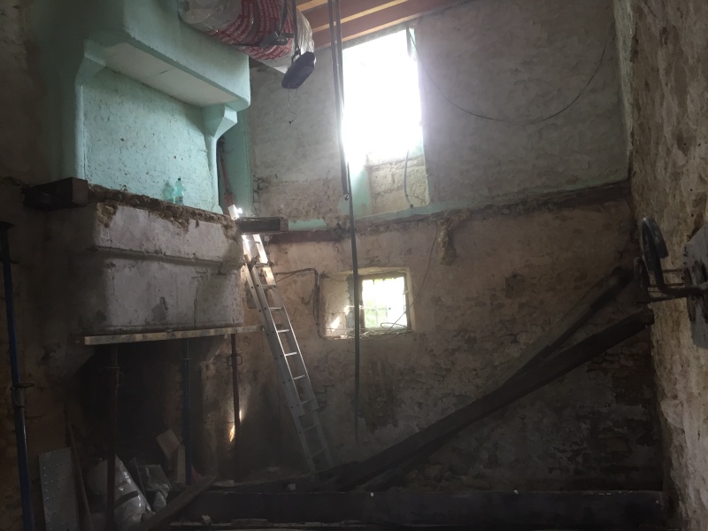

Bonjour a tous
après avoir refait une partie de ma toiture il y a deux, je viens d attaquer la restauration de toute la colonne qui se trouve en dessous !!
but du chantier réhabilité le rdc en salon et le premier en chambre et aménagement des combles pour faire une chambre
demontage du plancher du deuxieme apres avoir revu les mur
![Restauration de toute une partie de la maison 2015-010](https://i.servimg.com/u/f21/12/04/39/81/2015-010.jpg)
les poutres du deuxieme ont disparu!!
![Restauration de toute une partie de la maison 2015-011](https://i.servimg.com/u/f21/12/04/39/81/2015-011.jpg)
Percage des nouveau trou pour les poutres
![Restauration de toute une partie de la maison 2015-012](https://i.servimg.com/u/f21/12/04/39/81/2015-012.jpg)
mise en places des nouvelles poutres
![Restauration de toute une partie de la maison 2015-013](https://i.servimg.com/u/f21/12/04/39/81/2015-013.jpg)
petit raccord du au manteau de la cheminée
![Restauration de toute une partie de la maison 2015-014](https://i.servimg.com/u/f21/12/04/39/81/2015-014.jpg)
nettoyage des vieux enduit du mur
![Restauration de toute une partie de la maison 2015-015](https://i.servimg.com/u/f21/12/04/39/81/2015-015.jpg)
petit projeté sur les mur, pour prevoir un doublage
![Restauration de toute une partie de la maison 2015-016](https://i.servimg.com/u/f21/12/04/39/81/2015-016.jpg)
le plancher du premier commence a descendre !!
![Restauration de toute une partie de la maison 2015-017](https://i.servimg.com/u/f21/12/04/39/81/2015-017.jpg)

Re: Restauration de toute une partie de la maison
Gros chantier! (j'ai connu ça il y a quelques années...)
Juste une remarque au niveau du chevrette de la cheminée...
Il faudrait que tes 2 poutres soient de plus grosse section car elles supporte 4 poutre en plus... (bon si ça se trouve c'est deja la cas mais on voit pas bien sur la photo...)
C'est rigolo de garder le radiateur... tu prévoit l'allumer cet hiver?
ricoud a écrit:Gros chantier! (j'ai connu ça il y a quelques années...)
pour les poutres j ai des 80x220 en classique pour les deux autres, elle font 120x220
j avais fait vérifier par un menuiser de la scierie avant la commande

A mon avis a part un sablage, tu n'aura pas un beau resultat.
Un disque de ponçage te laissera les coup de "disque"
ricoud- complétement accro
- Messages : 1491
Points : 1842
Localisation : Nord Isere
C'est de la pierre celle du premier
si c'est le cas je suis + 1 avec ricou pour un sablage
sinon tu aura des marques avec une disqueuse
- Messages : 5972
Points : 8372
merci de vos reponses je vais aller chercher une sableuse pour la decaper
oui se sont des pierre calcaire de charente, la maison datant d'avant 1600, il fallait trouver les materiaux localement
+1 pour le sablage ... par contre sur de la pierre calcaire
tu risque d'avoir du grains de pierres ce qui te donnera surement une finition un peu rustique
sieben- très actif
- Messages : 324
Points : 670
Localisation : Morbihan
Pour le sablage il faut adapter l'abrasif au support. Il existe des produits moins agressifs pour le support que le sable siliceux proprement dit.
J'ai vu utiliser pour du bois de la poudre de noyaux d'abricots
Donc, bien se renseigner.
Surtout prendre un grain de sablage le plus fin possible
afin d'évité des minuscule cavités dans la pierre
de toute facon ce sera toujours plus propre et plus beau apres un sablage
- Messages : 5972
Points : 8372
100% pour un sablage!
C'est super efficace!
Même si ca représente un certain travail et que ca créé pas mal de poussières (bien se protéger) le résultat en vaut la peine!
Je l'ai déjà fait il y a quelques années avec des pierres différentes...
L'idéal c'est d'être deux car il faut alimenter en sable et surveiller le compresseur.
RIC- je prends du galon
- Messages : 97
Points : 199
Date d'inscription : 07/02/2014
Localisation : Belgique
niaproun a écrit:Ave
J'ai vu utiliser pour du bois de la poudre de noyaux d'abricots![]()
C'est pas Alain qui a des Abricotiers , il pourait garder les noyau et les broyer tout fin à la rabo
![Restauration de toute une partie de la maison 406024207](/users/4211/25/42/48/smiles/406024207.gif)
- Messages : 5972
Points : 8372
Gros chantier , tu t'en tire très bien ,pas à pas l'oiseau fera son nid
Je vois pas très bien la pierre sur photos, perso la pierre calcaire de ma cheminée et pierre bleu, je les passe à la ponceuse avec un grain de 80 à 100 le résultat me convient.
Pour l'entretien mon tailleur m'a dit nettoyer au savon de Marseille ne pas rincer laissé sécher réitérer une seconde fois puis polir au chiffon une fois sec "c'est le savon qui en fera la protection"
Un aerogommage serait moins agressif qu'un sablage (et moins salissant peut être aussi).
- Messages : 14706
Points : 21668
