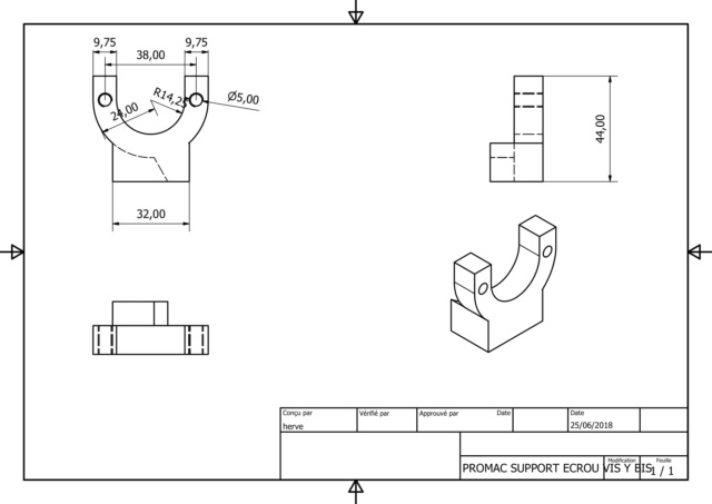

Déssin du support d'écrou de vis X
Dessin du support d'écrou de vis Y avec decalage graissage
vis a bille Y SFU1605 commandées chez Aliexpress ci joint les dessins des nouvelles vis
SFU2005
A bientot pour la suite.....
SFU2005

bonsoir,
sympa cette Itopie, c'est une structure tout en bois ?
ta vis à bille, ils te la font à tes dimensions ?

Re: PROMAC FX820 VA Numerisation
bonsoir,
oui, la itopie est en mdf15 mm peinte en 2 couches de laque, decoupée avec ma cnc, un peu modifié car ma cnc est un plus petite que l'origine, environ 2 cm de moins en largeur en toute les cotes modifié pour un bois de 15mm car à l'origine la itopie est à 16mm. Je dois toujours avoir les fichiers cambam disponible( à verifier au besoin).
Oui, les 2 vis à bille ont été modifié suivant mes cotes pour évité de faire trop de modification. Le prix pour les deux dernieres vis 16mm et 20mm par rapport aux plans ci dessus pour un cout de 96$ environ 86€ et pour un délai de 30 jours.

montage axe Y
L'axe y doit etre modifié en perçant de part en part le socle et la potence verticale Z,
fabrication d'un manchon au niveau manivelle et d'un manchon sur lecrou de la vis Y (évité de démonté l'écrou y ou bien noté la position pour faire le bon alignement de la vis)
fabrication d'une meche longue avec une tige d'acier étiré de 16mm et d'une mèche longue de 10mm
perçage du socle et du montant
modification du support ecrou Y et mise en place du graissage ecrou y
