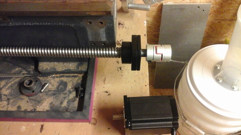

Allez, un coup de pied au cul, il faut que ça avance j'ai besoin de plein de pièces pour le train d'atterrissage et le moteur. Tout est démonté.
![Numerisation Tour 20170810](https://i.servimg.com/u/f11/18/17/40/58/20170810.jpg)
![Numerisation Tour 20170811](https://i.servimg.com/u/f11/14/82/19/60/20170811.jpg)
![Numerisation Tour Produk10](https://i.servimg.com/u/f11/18/17/40/58/produk10.jpg)
Donc, les pièces sont collées par une tresse, j'hésite à forcer comme une mule.
2/ ma vis est trop longue
mais comment ai je pu me planter autant
, déduction le palier n'est plus le bon.
3/ J'ai enlevé la noix et qu'est il tombé : des billes
Eric

Je me sens moins seul
(quelle galère à remettre !
Re: Numerisation Tour
dh42 a écrit:Salut,J'ai enlevé la noix et qu'est il tombé : des billes
Je me sens moins seul(quelle galère à remettre !
Salut même chose avec un patin faut être sur de bien retrouver toute les billes en plus.
A++
BOB
bob47- complétement accro
- Messages : 2565
Points : 3345
Localisation : THONON
eric44 a écrit:
3/ J'ai enlevé la noix et qu'est il tombé : des billes![]()
Eric
Je crois qu'on est plusieurs dans le club
C'est ballot, pour raccourcir ta vab il te faudrait un tour
Quoique je ne sors pas sur ce coup-là, même sans vis-mère tu peux continuer à te servir de ton tour si tu n'as pas trop démonté de trucs dessus.
Et un tour qui s'usine lui-même peut-on l'appeler un "tour reprap" ?
