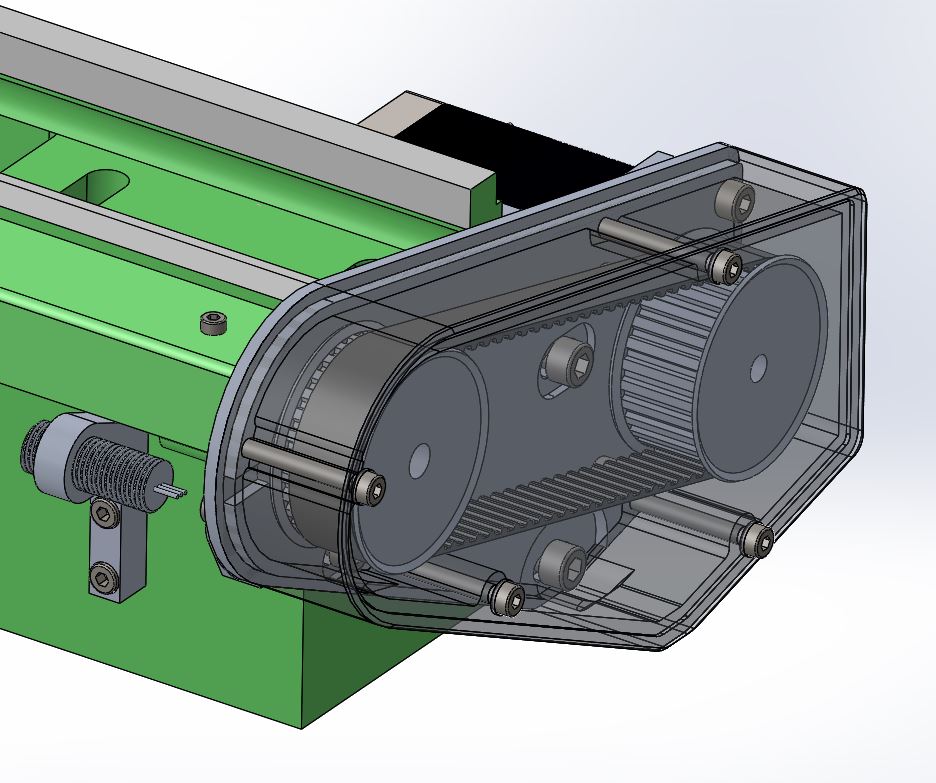

Motorisation Z (NEMA 24) :
![Numérisation d'un mini-tour TOYO ML360 Toyo_m10](https://i.servimg.com/u/f92/12/75/69/86/toyo_m10.jpg)
![Numérisation d'un mini-tour TOYO ML360 Toyo_m11](https://i.servimg.com/u/f92/12/75/69/86/toyo_m11.jpg)
![Numérisation d'un mini-tour TOYO ML360 Toyo_m12](https://i.servimg.com/u/f92/12/75/69/86/toyo_m12.jpg)
![Numérisation d'un mini-tour TOYO ML360 Toyo_m13](https://i.servimg.com/u/f92/12/75/69/86/toyo_m13.jpg)
Le traînard (NEMA 24) :
![Numérisation d'un mini-tour TOYO ML360 Toyo_t10](https://i.servimg.com/u/f92/12/75/69/86/toyo_t10.jpg)
![Numérisation d'un mini-tour TOYO ML360 Toyo_t11](https://i.servimg.com/u/f92/12/75/69/86/toyo_t11.jpg)
![Numérisation d'un mini-tour TOYO ML360 Toyo_t12](https://i.servimg.com/u/f92/12/75/69/86/toyo_t12.jpg)
![Numérisation d'un mini-tour TOYO ML360 Toyo_t13](https://i.servimg.com/u/f92/12/75/69/86/toyo_t13.jpg)
![Numérisation d'un mini-tour TOYO ML360 Toyo_t14](https://i.servimg.com/u/f92/12/75/69/86/toyo_t14.jpg)

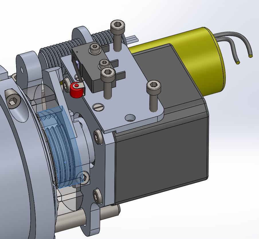

Le changeur d'outils (NEMA 17) :
![Numérisation d'un mini-tour TOYO ML360 Toyo_c10](https://i.servimg.com/u/f92/12/75/69/86/toyo_c10.jpg)
![Numérisation d'un mini-tour TOYO ML360 Toyo_c11](https://i.servimg.com/u/f92/12/75/69/86/toyo_c11.jpg)
![Numérisation d'un mini-tour TOYO ML360 Toyo_c12](https://i.servimg.com/u/f92/12/75/69/86/toyo_c12.jpg)
![Numérisation d'un mini-tour TOYO ML360 Toyo_c13](https://i.servimg.com/u/f92/12/75/69/86/toyo_c13.jpg)
![Numérisation d'un mini-tour TOYO ML360 Toyo_c14](https://i.servimg.com/u/f92/12/75/69/86/toyo_c14.jpg)
![Numérisation d'un mini-tour TOYO ML360 Toyo_c15](https://i.servimg.com/u/f92/12/75/69/86/toyo_c15.jpg)
![Numérisation d'un mini-tour TOYO ML360 Toyo_c16](https://i.servimg.com/u/f92/12/75/69/86/toyo_c16.jpg)

l'usinage de la tourelle ne va pas être un job de débutant! ; j'aime bien ton système de serrage d'outil
Je suppose que le µ-switch avec la roulette rouge servira à référencer la rotation et identifier l'outil 1 et que le capteur inductif permettra de détecter si l'électro-aimant à bien enclenché le doigt de verrouillage ?
Pour la barre qui passe sous le moteur et qui rentre dans une lumière, je ne suis pas sûr ? ... c'est pour laisser un degré de liberté au moteur pour l’enclenchement du verrouillage ? si c'est le cas, j'ai un peu de mal à voir comment ça va réagir pour la précision du positionnement, car le µ-switch vas bouger aussi et on va perdre de la précision sur la pos de départ, et vu que tous les outils seront positionnés par un angle faisant référence à cette pos de référence, je crains que ça ne marche pas ou que ça manque de précision.
Re: Numérisation d'un mini-tour TOYO ML360
On peut les utiliser pour faire un taraudage solide dans l'alu. Je note...
Oui, quand je bossais pour l'Armée, des hélicoils on en montait SYSTÉMATIQUEMENT dans TOUS les taraudages dans l'alu (sur les pièces neuves), même sur des pièces qui ne nécessitaient pas des démontages fréquents, comme des carters de boites/réducteurs par exemple.
Je vois que j'ai pas fini d'apprendre la mécanique, moi...
Même le nez dans le Chevalier.
Le moteur est monté en bout d'arbre de tourelle. C'est cet arbre qui tient le moteur tout entier. D'où le choix d'un petit Nema 17, que je prendrai le moins lourd possible.
Pas besoin d'un accouplement, dans ce cas, puisqu'il n'y a pas d'hyper-stabilité.
La barre est l'anti-rotation. C'est elle qui passe le couple moteur à la carcasse du chariot. Elle rentre dans un léger oblong du bras moteur. Oblong pour éviter l'hyper-stabilité tout en supprimant tout jeu angulaire.
Le micro-switch sert une seule fois : pour le référencement des axes (la tourelle en est un). Après, repos...
J'ai hésité avec un détecteur hall, mais je ne suis pas sûr de la fidèlité du signal par l'approche latérale d'un aimant. C'est fait pour une approche frontale.
Autrement, le détecteur qui s'occupe de l'indexage est activé uniquement quand le doigt est 100% retiré du canon. Là, on est sûr de son déblocage et on peut autoriser la tourelle à tourner.

dh42 a écrit:Edit: et il n'y a pas que la partie fixe du "bitonio" qui va subir une forte pression, il y a aussi la partie percée du "coin" lui même qui me semble bien plus "fragile" que le bitonio lui-même.
David, si tu parles, ce que je crois, de la partie du coin avant le bitonio, je ne comprends pas ce que tu veux dire, puisque la force de serrage s'exerce sur le fond du coin.
Pour ce que je comprends, ce perçage sert uniquement à faire passer la vis. La force s'exerce sur le bitonio en cisaillement, et en poussée sur le coin.
