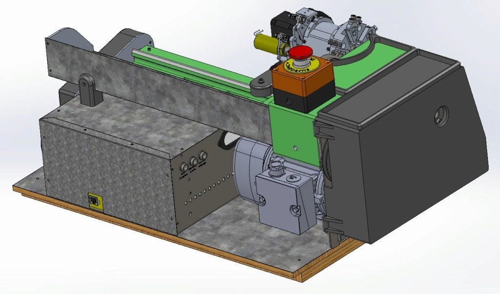

J'affine le 3D avant de passer aux choses sérieuses.
Notamment l'intégration des chaînes de câbles, la conception du boîtier contrôleur que je compte solidariser au tour.
Pour gagner de la place et éviter la forêt de câbles à raccorder entre un boîtier CNC distant et la machine elle-même.
Il y aura donc le tour, électrotech incluse + l'ordinateur/écran/clavier/souris + le variateur, en applique sur le mur, loin du boîtier CNC.

Voici un point sur l'avancement du projet.
Petite évolution du 3D :
![Numérisation d'un mini-tour TOYO ML360 - Page 3 Tour_t26](https://i.servimg.com/u/f92/12/75/69/86/tour_t26.jpg)
![Numérisation d'un mini-tour TOYO ML360 - Page 3 Tour_t27](https://i.servimg.com/u/f92/12/75/69/86/tour_t27.jpg)
![Numérisation d'un mini-tour TOYO ML360 - Page 3 Tour_t28](https://i.servimg.com/u/f92/12/75/69/86/tour_t28.jpg)
![Numérisation d'un mini-tour TOYO ML360 - Page 3 Tour_t29](https://i.servimg.com/u/f92/12/75/69/86/tour_t29.jpg)
Des modifications sur le changeur d'outils.
-Exit le détecteur mécanique. Ce sera un détecteur Hall, comme tous les autres.
J'avais d'abord envisagé d'utiliser des détecteurs mécaniques, pour la simplicité de connexion.
Mais le détecteur d'index broche, activé à chaque tour de mandrin, doit obligatoirement être sans contact mécanique. Sinon, durée de vie : 5 minutes...
Comme tous doivent être de la même technologie, tous seront des Hall. Voilà voilà...
-Ajout d'une chaîne de câbles. Pas de bouts de fils qui pendouillent !

Coffret de contrôleur.
Tous les organes électroniques seront intégrés dans la machine. S'il faut déplacer le tour, ce sera un seul bloc. Beaucoup plus pratique !
Evidemment, cela ne concerne ni l'ordinateur/écran, ni le variateur, qui doit être loin des autres trucs électroniques à cause des parasites qu'il génére.
Ces deux postes-là seront en applique sur le mur.
Le coffret est entièrement en tôles acier de récup.
C'est plutôt petit. Le passage des câbles, ce sera "chaud", mais Saint Compact m'aidera, c'est sûr...
Le 3D :
![Numérisation d'un mini-tour TOYO ML360 - Page 3 Tour_t22](https://i.servimg.com/u/f92/12/75/69/86/tour_t22.jpg)
![Numérisation d'un mini-tour TOYO ML360 - Page 3 Tour_t23](https://i.servimg.com/u/f92/12/75/69/86/tour_t23.jpg)
![Numérisation d'un mini-tour TOYO ML360 - Page 3 Tour_t24](https://i.servimg.com/u/f92/12/75/69/86/tour_t24.jpg)
![Numérisation d'un mini-tour TOYO ML360 - Page 3 Tour_t25](https://i.servimg.com/u/f92/12/75/69/86/tour_t25.jpg)
Le socle.
-De la récup aussi, sauf le revêtement qui est en tôle galvanisée 5/10.
La "masse", c'est un panneau agglo et du contreplaqué qui traînaient au fond du garage.
-Le grand panneau AR protège le moteur et le coffret des copeaux. Il est en acier galvanisé 5/10 aussi.
Là, il pendouille, mais il sera tenu quand la poupée fixe sera revenue.
-Et une autre chaîne de câbles pour tous les fils qui relient le contrôleur au traînard. Un tunnel passe sous le coffret.
Le 3D :
Le socle.

Et ce sera au tour du traînard et de son moteur X.
A masse égale, la fonte massive casse les vibrations, justement parce qu'elle est cohérente et rigide.
Les grains de limaille collés peuvent vibrer les uns par rapport aux autres. L'amortissement sera moins bon.
Le banc est "complet" comme un hôtel sur la Côte d'Azur en juillet.
Avec le saint-frusquin que j'ai prévu de mettre à même et la nécessité de laisser les parties creuses libres pour l'évacuation des copeaux, plus de place pour un lest.
On verra ça plus tard.
Prochaine étape : installer le moteur de broche.
C'est un triphasé qui va remplacer le mono d'origine et j'ai hâte de le voir en place. Ne serait-ce que pour me rassurer quant à l'encombrement un poil supérieur. Faut que ça passe !
Puis, voir la transmission à courroies. Je suis en train de me décider pour passer à des courroies crantées.
En attendant, les trapézoïdales d'origine feront l'affaire pour les premiers tests.
