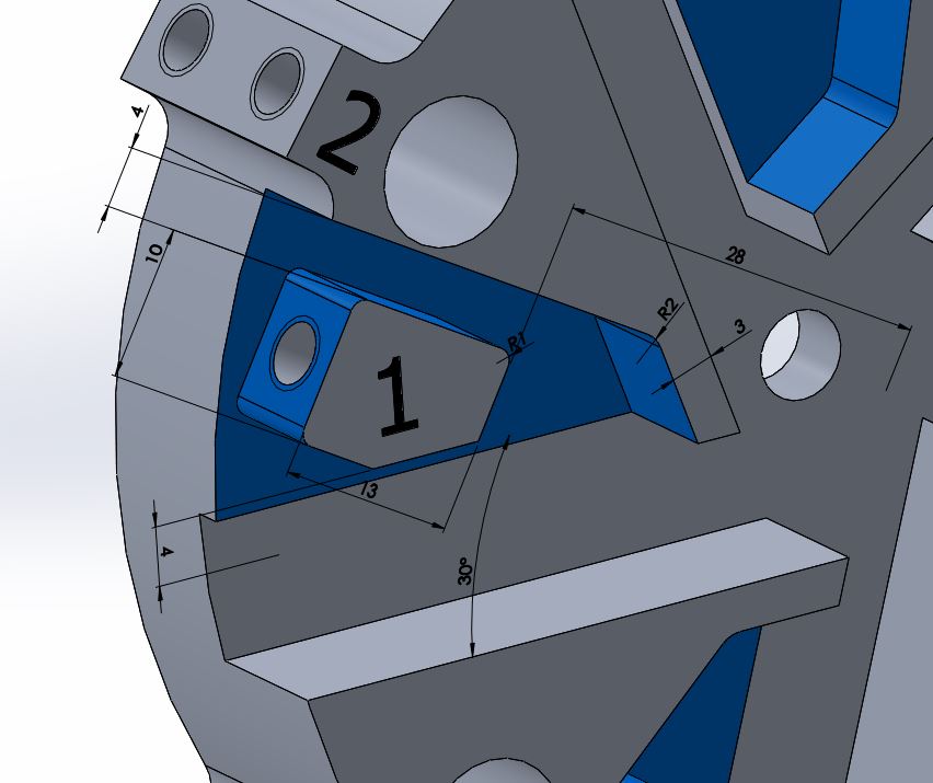

Re: Numérisation d'un mini-tour TOYO ML360
Vrai !
Je vais modifier ça. Il faudra reculer un peu la tête de vis, modifier la forme concave de chaque côté et on aura quelque chose de plus viril.
je pensais bêtement, que c'était au fond que ça pousse pour bloquer. Mais c'est effectivement plus logique comme ça. Pourquoi je cherche toujours midi à quatorze heures
Oui, donc risque de déformation/rupture sur cette partie.
Voilà !
Le bitonio passe de 9x8 à 13x10 et le coin s'offre des épaules d'homme.
![Numérisation d'un mini-tour TOYO ML360 - Page 2 Toyo_c24](https://i.servimg.com/u/f92/12/75/69/86/toyo_c24.jpg)
![Numérisation d'un mini-tour TOYO ML360 - Page 2 Toyo_c25](https://i.servimg.com/u/f92/12/75/69/86/toyo_c25.jpg)
![Numérisation d'un mini-tour TOYO ML360 - Page 2 Toyo_c26](https://i.servimg.com/u/f92/12/75/69/86/toyo_c26.jpg)
Avec la lumière au centre du coin, les forces d'appui sur l'outil vont se concentrer sur le milieu du corps et l'arrière.
Seule l'expérience en vrai montrera si c'est judicieux ou non.
Comme on commencera par les axes X et Z, j'aurai tout le temps de changer d'avis sur le concept du changeur d'outils.
