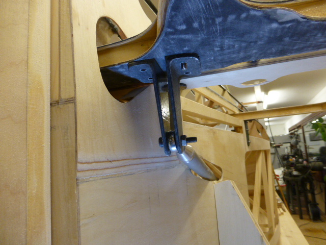

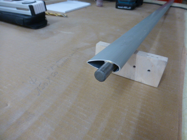

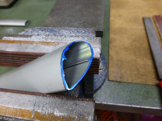

Alors pour les questions, oui je mets un carénage, non pas de carbone pour le moment, pourquoi... eh bien tant que la machine n'est pas pesée ce n'est pas le moment ! ça ne sert à rien de chercher à outrance, si c'est pour remettre du poids à l'arrière !
Il ne faut pas oublier que c'est une copie des machines des années 30- 40 alors la finesse n'est pas d'actualité !
Pour les fixations des tubes... voilà un dessin qui explique bien le processus
j'en ai profité pour finir les derniers détails... des goussets et ponçage de finition !!!
j'ai encore posé des renforts sous les guignoles !!
l'après-midi, pose et essais divers de la tringlerie de la profondeur !
positionnement avec un gabarit pour avoir des perçages justes !
avec ce système, je suis sûr de mes perçages !!
débit et fabrication d'un étrier
il me faut 2 pièces gauche et droite
c'est la pièce intermédiaire entre le manche à balai et le tube de commande de la profondeur
ensuite montage de l'étrier
perçage de la sortie tube arrière
couplage du tube et de l'étrier
cette fois, on peux envisager le montage de l'ensemble et voir si tout fonctionne !!

Bonsoir Bernard
Il y a bien longtemps que les câbles ne sont plus très utilisé, pour une raison simple, une meilleur précision dans le commandes ! La souplesse des câbles était en cause !!!!

Comme toujours chaque solution a ses avantages et ses inconvénients.
Il est clair qu'une commande rigide - par tube - permet les deux actions pousser et tirer sur un seul tube alors qu'il faut deux câbles, mais sur des parcours longs et sinueux les câbles restent indétrônables sinon par l'hydraulique et l'électricité.

j'ai choisi une version démontable de mon ulm, c'est pourquoi je dois renforcer la partie arrière du stabilo !
l'aile se déplie et se pose en partie sur le stabilo, ce n'est pas un grand poids mais les câbles prévus ne sont pas les bienvenus
j'ai retenu ce petit profil, léger et pas trop volumineux, ce sera l'idéal pour cet emploi !!
une fois scié de longueur, c'est à la lime que j'entreprends ces ajustages !
le bleu me sert de repaire !
avec ce profil, j'ai un bon compromis !
