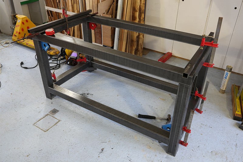

Les tubes carrés que j'ai coupé en deux pour le transport sur mes barres de toit. Le total pèse 86kg.
J'ai également pris des bouchons.
Comme à chaque fois que j'ai de la ferraille à faire, je sort mon établi, ça m'évite d'en mettre partout... La limaille sur les machines à bois, c'est moyen!
Faites en autant avec votre Roubo!
Pour la ferraille j'en suis encore à l'age de pierre!
Donc traçage sur les quatre faces...
... Et tronçonnage des quatre faces.
Voila, finalement ça va assez vite.
Les chutes.
Sur 12m20 c'est pas mal!

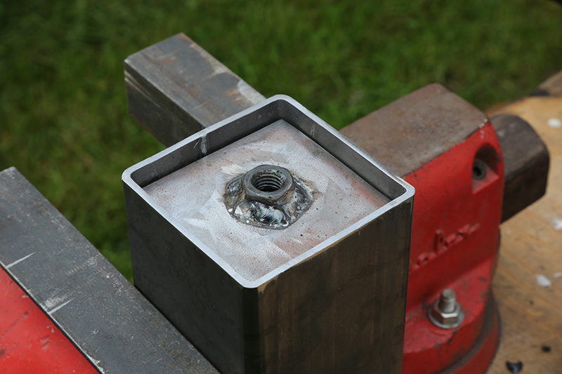

Chaque pied va être équipé d'une vis de réglage. Pour la supporter, je vais souder en bas et à l'intérieur de chacun d'entre eux une platine de 10mm d'épaisseur.
Sur chacune des platines est soudé un écrou (M 12).
Ce sont des écrous sans traitement de surface, je n'ai donc pas eu à ôter le galva ou le bis-chromate avant soudure.

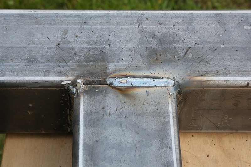

Les soudures sont faites à la rutile (Ø2)

Petite question, pourquoi avoir soudé des écrous sur les platines des pieds plutôt que de tarauder directement les plaques de 10mm (10 mm insuffisants?)?
En tous cas bravo pour l'optimisation du calpinage de tes barres.
Ahhh, si je savais souder comme ça (d'où ma question).
Quoique avec l'économie réalisée, on peut se payer une petite formation en soudure...
Belle réalisation, amicalement, Bernard.

La soudure ça n'est pas très compliquée... Au moins pour ce genre de choses!
J'ai soudé les écrous par pure fainéantise... J'ai trouvé que c’était plus simple que faire des taraudages!

Pour les taraudages, je voulais avoir confirmation car 10mm me semblaient suffisants, alors ok pour cette solution alternative.

Pour positionner les platines sous les pieds, j'ai utilisé une chute de plat sous lequel je les ai vissées.
Je tout est enfoncé au marteau.
Le fait d'être serré dans le tube, me permet de retirer le plat pour pointer la plaque.
En voyant cette photo je me dit que j’aurais pu faire des cordons complets! C'est pas grave, se sera largement assez solide comme ça!
Avant de souder l'ensemble, j'ai poncer et dégraissé à l'acétone chaque pièce. Le ponçage n'est en fait qu'un nettoyage et n'a aucun rapport avec celui que l'on fait sur le bois!
Sur cette image vous voyez donc des tubes carrés de 35 qui garantissent un parfait alignement des pièces, deux équerres magnétiques pour l'équerrage, le tous bloqué par le grand serre joint, et aidé par la traverse du haut qui ne sert qu'à garantir le parallélisme des pieds.
Pour le pointage des tubes carré je fait un point dans chaque angle.
Le commence les soudures par celles des angles.
Ici avec du 2,5 à 70A, toujours de la rutile.
Ensuite je termine par les soudures à plat.
Une reprise de soudure.
Notez le laitier qui se décolle tout seul, c'est un gage de qualité.
Quand on reprend un cordon, ou doit le faire en démarrant sur la fin du précédent.
Après brossage.
Et là ça ce complique! A un moment je vais devoir retourner l'ensemble pour atteindre certains endroit... C'est quand même 85kg!
Voila, terminer pour la journée...
A suivre...
Après brossage.
A suivre...

Pour les platines des pieds je pensais que tu aurais mis les écrous à l'intérieur et soudé le tour des platines pour faire bouchon.
Tu as utilisé un disque à lamelles pour nettoyer tes platines et polir les champs ?

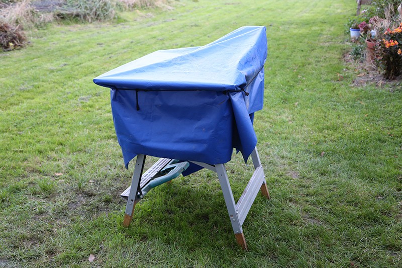

Et en plus il y a la housse, c'est mieux qu'un Roubo c'est sur...

Oui, pour nettoyer mes soudures j'utilise un disque à lamelles.
