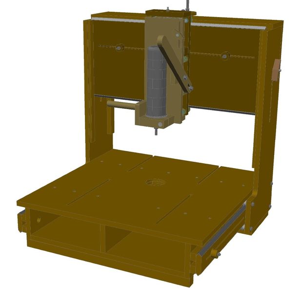

![Scie et défonceuse sous table de phil Instwo10](https://i.servimg.com/u/f68/19/26/29/82/instwo10.png)
Et pour mes rails de guidages sur ce model.
Visible ici : https://www.youtube.com/user/gpaoson/videos ( déjà posté su MB )
Je compte aussi refaire cet outil pour le monter sur ma table.
