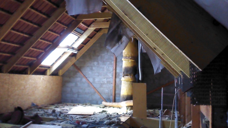

le grenier avant travaux

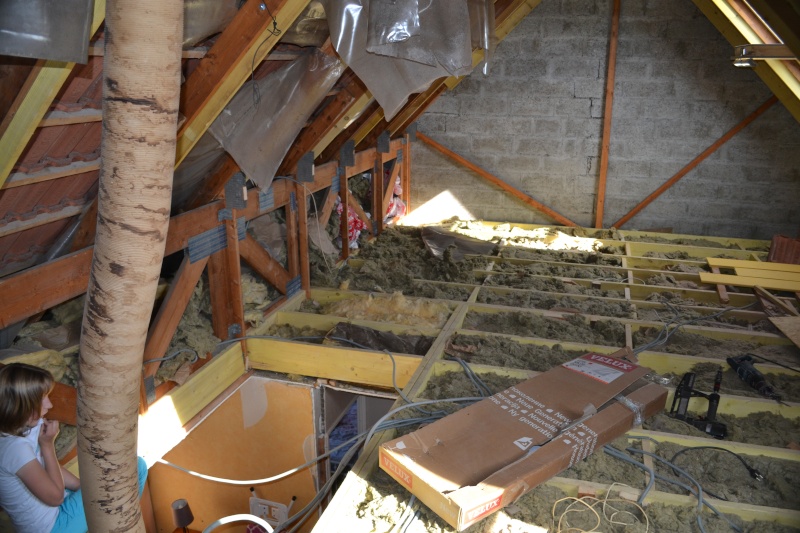

Début officiel des travaux, les ouvriers passant par la toiture et celle-ci se trouvant à près de 8 mt de haut, je n'ai que des photos dès l'instant que la tremie à été faite!

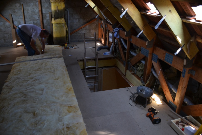

Vissage des dalles de plancher sur lambourdes avec insertion d'un feutre résilient entre deux pour éviter les grincements ( éfficace à ce jour), il faisait 34° ce jour là !!
![Aménagement de mes combles - Grande chambre parentale + sdb Img_2012](https://i.servimg.com/u/f68/18/49/09/46/img_2012.jpg)
Pose de l'isolation, au toit 40 cm, sur les côtés 30 cm, le R thermique est d'au moins 7 !!
