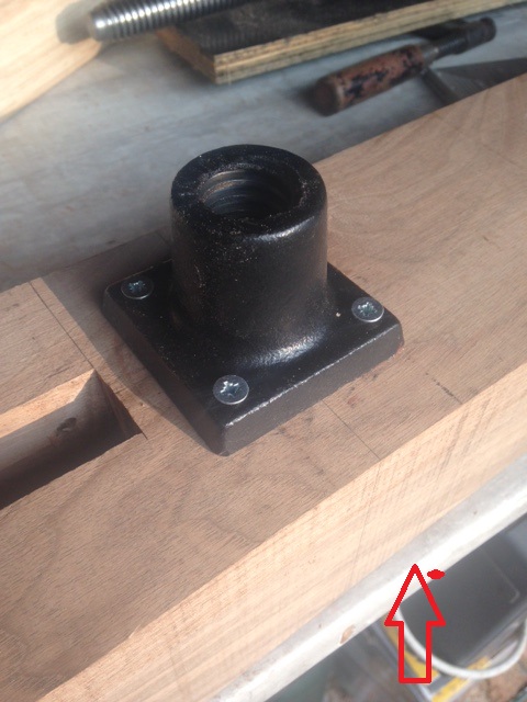

Perçage à 30mm du trou pour la vis de presse dans le pied avant :
Fixation du contre écrou au dos du pied :

Pour la suite, je demande d'avance pardon aux métalleux, c'est du bricolage.
Je n'étais pas foutu de trouver en GSB ou sur le net des cylindres taraudés M8 pour solidariser mes grands traverses au pied via un grand boulon donc j'ai décidé de me les faire :
Une tige filetée de 18, 4 trous à 7mm, taraudage M8 et découpe en 4 (j'ai pas pris de photos dsl) :
Ensuite, 4 morceaux de tiges filetée 8mm de 17cm de long, un écrou et un coup de soudure :
et toc :

2 bémols pour la journée :
-les chevilles en noyer ça va pas, c'est trop fragile : j'ai voulu solidariser la coulisse avec la presse et j'ai cassé une des 2 chevilles alors qu'elle n'était qu'à moitié enfoncée...Du coup, je vais repercer à 13mm au lieu de 12 et recommencer la semaine prochaine...
De plus c'était la première fois que je fabriquais des chevilles, c'est pas évident et il faut que ça soit quand même bien ajusté pour être ni trop fin (ça ne rempli pas le trou) et ni trop gros (et bloquer une fois enfoncée à moitié...)
-le trou de la vis de presse dans le pied est trop petit : j'ai percé à 30mm pour une vis de 28mm de diamètre mais avec les jeu qu'il y a dans le filetage, ça ne va pas, ça frotte le bois et ça manque de fluidité. Il faudrait un contre écrou de l'autre coté du pied mais malheureusement, il n'y en a pas avec les vis "bas de gamme".
Du coup, la semaine prochaine je percerai à 35, ça fera de la marge.

Je ne trouve pas le lien mais voici l'idée de Lulu21 pour nettoyer un perçage à moindre frais.
Bertrand, évite de communiquer avec Samuel car tu risques la contamination. Avant je pensais qu'un établi Shaker était une marque de céréales pour le petit déj. C'était mieux avant !
Sur mon vieil établi, 2 presses avec vis de 28 mm. l'un des perçage est fait à 32 mm et ça n'a rien amélioré d'où la nécessité de trouver une astuce pour accompagner la vis et lutter contre le poids de la presse.
Bonne journée

J'ai 2 petites questions/idées pour l'histoire du soutien de ma vis :
-est ce que c'est un filetage merdique les vis de chez Axminster ? (modele : [Vous devez être inscrit et connecté pour voir ce lien] )Par merdique j'entends un truc anglosaxon différent de nos filetages français ? Si oui, est ce que vous pensez possible le tournage d'un écrou que je pourrais encastrer sur le devant de mon pied ? Si non, j'ai un copain qui a un garage agricole et qui doit avoir dans son stock un écrou de 28. Soudé sur une petite plaque et encastrée dans le devant du pied ce serait le plus simple et le plus efficace.
-sinon est ce qu'une simple pièce en métal épaisse encastrée dans le pied et percée à 28 suffirait à garder alignée ma vis ?
Merci d'avance de vos idées

Re: Encore un établi lourd
Bonjour à tous, bonjour Bertrand
Je suis ce fil avec attention et je suis épaté par la qualité du travail!
Concernant le "contre-écrou",je vais peut-être dire une bêtise mais ne serait-ce pas plus intéressant de le mettre dans l'autre sens:c'est-à-dire la partie cylindrique encastrée dans le pied(toujours à l'arrière). La partie filetée forcerait moins côté presse.Je dis ça car c'est le cas sur mon vieil établi:
Je ne sais pas si ça changerait grand chose mais...
Jean Pierre à raison sur le sens du montage. Sur l'écrou de la vis d'établi, le fraisage des vis de fixation doit te confirmer ça. Mais ça ne va pas changer énormément le confort d'utilisation.
Je suis en train de réfléchir à l'utilisation d'un roulement à bille en guidage mais je ne sais pas si à l'usage je ne risque pas de mater les filets. J'ai fait u n test à blanc et ça marche assez bien." /> Si Sam en a le courage il mettra en ligne ma vidéo du siècle.
J'ai bien deja pensé à mettre "l'écrou" dans l'autre sens mais ce n'est pas prévu pour. Le fraisage des têtes de vis est fait pour le visser comme je l'ai fait et même si j'en faisais abstraction, il y a pas assez de surface portante autour pour l'incruster dans l'autre sens.
Après je n'ai pas mis les roulettes en place encore. Une fois que la barre coulissante sera bien solidarisée avec la presse (une fois mon chevillage refait) et que le tout sera bien en appui sur les roulettes, peut être que ça changera la donne. Là, forcément dès que j'actionne la vis, ça se met en travers en bas et donc ça fait frotter la vis dans le bois...
A Manu31, il y aura 4 mortaises et 4 gros tire fonds (exactement comme ça : [Vous devez être inscrit et connecté pour voir ce lien]

Salut Bertrand et tous..........vais peut être dire une connerie (qui ne tente rien n'as rien ),et ne pourrais tu pas encastrer ton écrou sur l'avant du pied ,
ou comme déjà souvent vu,à l'arrière du pied + genre de guide en plastique blanc à l'avant (je pense mieux que du fer,tu n'useras pas le pas de vis,et tu pourras toujours le changer par la suite au cas ou)...

KOKO 57 a écrit:Salut Bertrand et tous..........vais peut être dire une connerie (qui ne tente rien n'as rien ),et ne pourrais tu pas encastrer ton écrou sur l'avant du pied ,
Encastrer, non, comme dis plus haut je n'ai pas assez de surface portante dans ce sens, il est fait pour plaquer dans le sens comme il est sur mes photos mais pas dans l'autre.
Le guide en plastique devant, je vais essayer, Samuel m'a déjà suggéré l'idée.

Re..........sur cette photo,je pensais à ton écrou dans le même sens,mais encastré sur l'autre face de ton pied (je ne comprend pas ton histoire de surface de portance )...
s'il est encastré,c'est encore mieux que vissé (ou j'ai loupé quelque chose )...

KOKO 57 a écrit:Re..........sur cette photo,je pensais à ton écrou dans le même sens,mais encastré sur l'autre face de ton pied (je ne comprend pas ton histoire de surface de portance )...
Bah oui mais si je l'encastre de l'autre coté, il faudra bien que ça appui sur la surface ou on voit dépasser les tetes de vis sur la photo. Or cette surface est très minime et irrégulière (c'est de la fonte). Seul le coté en contact avec le bois sur la photo est usiné propre
