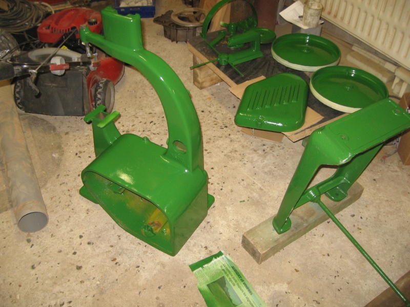

Message  michel80 Dim 13 Mar 2016, 15:57
demontage  et  peinture  complète  changement des  roulements
des machines comme cela c est fini tout en fonte meme le pied a un sens
scie  a ruban  Img_0020
scie  a ruban  Img_0021

Message  michel80 Lun 14 Mar 2016, 22:18
machine en cours de remontage
scie  a ruban  Img_0024

Message  Woodboy54 Lun 14 Mar 2016, 22:22
Désolé dagda mais pour la hauteur je pourrais pas te répondre mais a vu d'oeil je dirais au moins 230 mm je pense.
Michel va surement pouvoir t'en dire plus en mesurant sur la sienne.
D'ailleurs Michel, elle est carrément plus belle comme ça cette petite scie!!! Bravo
Amicalement etienne
