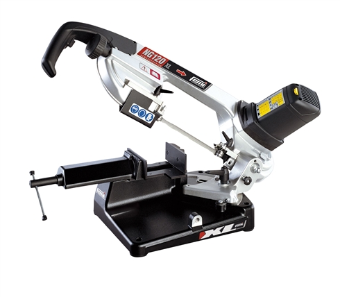

Celle ci: http://www.holzprofi.fr/machines-a-metaux/165-scie-a-ruban-metal-mbs210fh.html (Commande en cours).Tweaky a écrit:Merci pour le retour...diomedea a écrit:Bonjour à tous,

diomedea a écrit:Celle ci: http://www.holzprofi.fr/machines-a-metaux/165-scie-a-ruban-metal-mbs210fh.html (Commande en cours).Tweaky a écrit:Merci pour le retour...diomedea a écrit:Bonjour à tous,
Scie à ruban pour moi aussi...
Joël, tu ne devrais pas mettre tes liens entre parenthèses.
Tu as opté pour quelle scie exactement!?
Ah ouais quand même!!!
Je suis au regret de te dire que tu es hors concours

J'ai la même que Pêcheur, la NG120. Pour le peu que je l'utilise, j'en suis content. Ca change la vie de pouvoir scier à l'atelier sans en mettre partout (avant j'avais une radiale que je devais utiliser à l'extérieur - je regrette de m'en être séparé, c'est utile pour des fers à béton, tout ce qui n'est pas réguler et qui risque de péter les lames de SAR à l'attaque), de travailler sans casque et surtout de ne pas passer des plombes à ébarber les pièces. Mais de bonnes lames sont requises, ce qui n'est pas gratos !
Le seul truc que je regrette, c'est l'absence de vérin pour automatiser le sciage, mais bon vu le prix ça aurait été un luxe dispendieux et pas si indispensable que cela vu la fréquence d'utilisation.
Mais c'est comme beaucoup d'outils à l'atelier : utilisés pas souvent mais on est très content de les avoir quand on en a besoin !
