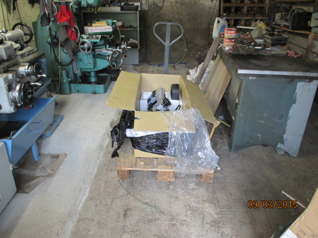

Nouvelle venue à l'atelier
Bonjour les métabricoleurs, métabricoleuses,
Je n'ai pas trouvé mon bonheur dans les petites annonces, et y'en a qui délire complètement quand ils vendent du matériel
J'ai donc acquis et reçu aujourd'hui ma scie à ruban de chez RC M... , tout le monde connait, bien sur
son arrivée et le déballage
![Atelier pour le travail des métaux par jb53 - Page 5 Img_0733](https://i.servimg.com/u/f38/15/94/63/18/img_0733.jpg)
![Atelier pour le travail des métaux par jb53 - Page 5 Img_0734](https://i.servimg.com/u/f38/15/94/63/18/img_0734.jpg)
Et on ne perd pas de temps, moi qui coupait tout à la meuleuse, que de plaisir de voir la machine travailler et faire des coupes propres
![Atelier pour le travail des métaux par jb53 - Page 5 Img_0735](https://i.servimg.com/u/f38/15/94/63/18/img_0735.jpg)
surface de coupe très propre
![Atelier pour le travail des métaux par jb53 - Page 5 Img_0736](https://i.servimg.com/u/f38/15/94/63/18/img_0736.jpg)
et l'équerrage est bon
![Atelier pour le travail des métaux par jb53 - Page 5 Img_0737](https://i.servimg.com/u/f38/15/94/63/18/img_0737.jpg)
je suis content, car j'avais peur d'être déçu par cette petite machine à qui je vais faire quelques améliorations (brosse de nettoyage de lame et jet d'air pour nettoyer la lame avant qu'elle ne pénètre dans les guides.
A bientôt

Bonsoir ! bonsoir !
très bon investissement ! j'ai la même mais pas en couleur (verte la mienne)
elle est vendu avec des lames supplémentaires ? si non prends en vite !
j'en ai cassé une au bout de quelques coupes, on prend confiance et on lui en demande plus et patatras !
la descente régulée hydrauliquement est vraiment un plus
le nettoyage de la lame j'ai essayé mais abandonné pour plus urgent
le seul reproche que je leur fais à ces machines , c'est la coupe de pièce courte prise dans l'étau mais c'est pas insoluble
faut juste un peu de temps pour réaliser un montage
une amélioration aussi à réaliser, mettre un roulement sur la poulie folle en lieu et place du palier lisse , c'est plus mécanique !

Bonjour Lulu,
J'ai pris deux lames supplémentaires, une 14 dents et une 8/12 dents (comme j'ai une légère tendance à faire un peu de casse
quand je bricole)
Je veux bien voir tes améliorations sur ta scie si çà ne te dérange pas Lulu, merci d'avance.
"une amélioration aussi à réaliser, mettre un roulement sur la poulie folle en lieu et place du palier lisse , c'est plus mécanique !"
alors là, je ne vois pas ce dont tu parles! Peux tu éclairer ma lanterne?

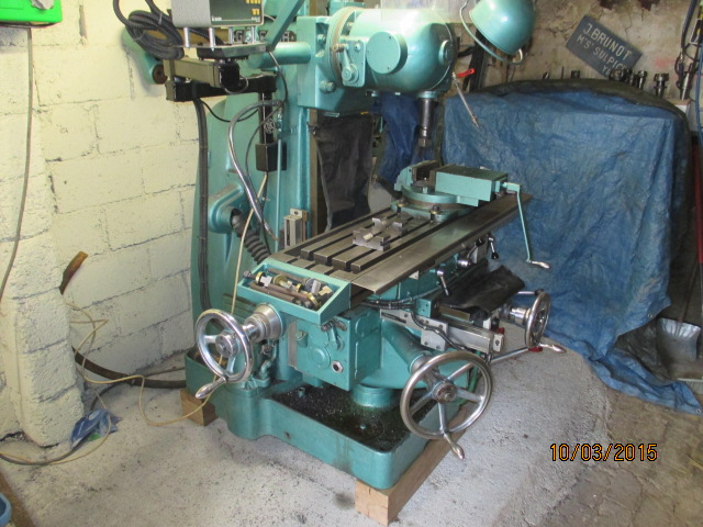

Ce matin, je l'ai passé à relever ma fraiseuse, parce que, avec mes 1.86m, il fallait que je me casse en deux pour actionner le levier de commande des déplacements.
Maintenant, elle est 13.5cm plus haute, deux bouts de poutre en chêne, çà devrait être mieux pour mon dos
![Atelier pour le travail des métaux par jb53 - Page 5 Img_0738](https://i.servimg.com/u/f38/15/94/63/18/img_0738.jpg)
A bientôt
C'est vrai que c'est très utile et en plus plus de poussières dans le nez...
