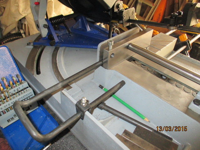

Bonjour philippe (Scorpio) et tous les autres,
J'ai regardé ce matin mais ce n'est pas compatible avec ma modification, mais je pense que je devrais m'en sortir sans.
J'ai percé le socle de la scie
![Atelier pour le travail des métaux par jb53 - Page 7 Img_0759](https://i.servimg.com/u/f38/15/94/63/18/img_0759.jpg)
Taraudé la base du socle d'extension pour le fixer sur la machine, faudrait pas que sa bouge pendant la coupe ...
![Atelier pour le travail des métaux par jb53 - Page 7 Img_0760](https://i.servimg.com/u/f38/15/94/63/18/img_0760.jpg)
Tracé les repères d'angle , 90°, 45° et 22.5°
![Atelier pour le travail des métaux par jb53 - Page 7 Img_0761](https://i.servimg.com/u/f38/15/94/63/18/img_0761.jpg)
![Atelier pour le travail des métaux par jb53 - Page 7 Img_0762](https://i.servimg.com/u/f38/15/94/63/18/img_0762.jpg)
J'ai également percé pour mettre le guide de butée que j'ai récupéré de mon ancienne scie radiale (recyclage)
Et un petit coup de peinture pour éviter l'oxydation
![Atelier pour le travail des métaux par jb53 - Page 7 Img_0763](https://i.servimg.com/u/f38/15/94/63/18/img_0763.jpg)
Demain une petite photo de l'ensemble
Bonne journée

Bonjour à tous, bonjour Lulu,
Bien vu Lulu mais on peut retourner l'étau et là c'est tout bon. Si tu pouvais m'envoyer le lien pour ta modification de la roue libre, tu serais bien sympa.
les photos de la butée
![Atelier pour le travail des métaux par jb53 - Page 7 Img_0764](https://i.servimg.com/u/f38/15/94/63/18/img_0764.jpg)
![Atelier pour le travail des métaux par jb53 - Page 7 Img_0765](https://i.servimg.com/u/f38/15/94/63/18/img_0765.jpg)
Et voilà, pas besoin de cale avec l'écrou, bon serrage et pas de travers
![Atelier pour le travail des métaux par jb53 - Page 7 Img_0766](https://i.servimg.com/u/f38/15/94/63/18/img_0766.jpg)
Je dois me tirer les oreilles, j'avais pas vu qu'il y avait deux positions pour le réglage du guide des roulements, les concepteurs sont à moitié pardonnés
![Atelier pour le travail des métaux par jb53 - Page 7 Img_0767](https://i.servimg.com/u/f38/15/94/63/18/img_0767.jpg)
bonne soirée

Après avoir utilisé ma scie pour faire quelques coupes et désirant couper mes nouvelles brides de serrage, je me rends compte qu'une butée du côté gauche et aussi importante que celle du côté droit, donc, ni une, ni deux, encore une récup de ma scie radiale Ryoby pour un nouveau guide est mis en place
![Atelier pour le travail des métaux par jb53 - Page 7 Img_0768](https://i.servimg.com/u/f38/15/94/63/18/img_0768.jpg)
![Atelier pour le travail des métaux par jb53 - Page 7 Img_0769](https://i.servimg.com/u/f38/15/94/63/18/img_0769.jpg)
Après avoir préparé mes 4 brides, je vais tailler les angles avec la scie et les terminer avec la pièce que j'ai faite l'autre jour
![Atelier pour le travail des métaux par jb53 - Page 7 Img_0772](https://i.servimg.com/u/f38/15/94/63/18/img_0772.jpg)
Et voilà une petite pièce bien pratique pour nettoyer les angles à 45°
![Atelier pour le travail des métaux par jb53 - Page 7 Img_0773](https://i.servimg.com/u/f38/15/94/63/18/img_0773.jpg)
Fabrication d'un petit écran de protection, le grand n'est pas des plus pratique
![Atelier pour le travail des métaux par jb53 - Page 7 Img_0774](https://i.servimg.com/u/f38/15/94/63/18/img_0774.jpg)
la suite plus tard
bonne soirée

C'est en me penchant sur le problème du guide que j'ai entrevu un trou fileté sur la barre de guidage, et là, "la révélation"...
Lulu: je veux bien ton lien pour ta roue libre de ta scie, au risque de me répéter
@ c.phili: tu me comprends. Ils nous faut bien améliorer nos machines pour qu'elles soient à notre main. Au cours de mes recherches sur le forum d'en face, je suis "tombé" sur tes interventions et que de progrès tu as accompli depuis tes débuts.
