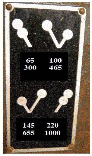

J'ai acheté un vieux tour d'occasion , sans moteur .
Le moteur d'origine avait deux vitesses , je lui est monté un moteur de récup une vitesse .
J'ai le 380 tri et mon moteur est aussi 380 tri , jusque ici pas de problème .
Ma question est : la plage de mes vitesses sera t'elle suffisante pour executer des tournages courants ?
Je vous joint mon ancien tableau et le nouveau .
Merci de me dire ce que vous en pensé .
Cordialement jean pierre .

Tout dépend de la taille des pièces que tu veux tourner.
Les basses vitesses pour des gros morceaux déséquilibrés au départ c'est super, mais après, 1000 tours me parait un peux faible pour avoir une belle finition pour des diamètres inférieurs à 15 à 20cm.

C'est un houille faible pour les hautes vitesses sur les diamètres inférieurs à 10mm avec des pastilles carbures, mais en passant à de l'hss sur les faibles diamètres, pas de soucis.

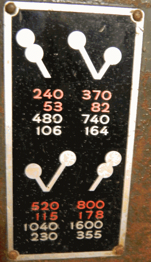

Bonjour .
Tout d'abord je reviens sur ce que j'ai fourni comme infos .
J'ai fais une erreur sur les caractéristiques du moteur .
Désolé si les photos ne sont pas terribles , mais je les est prisent avec un miroir .
Donc avec les éléments que j'ai , que me conseillez vous au sujet du variateur , bien sur je me tournerais plus sur un d'occasion .
Mon budget et d'environ 150 € , en espérant moins .
