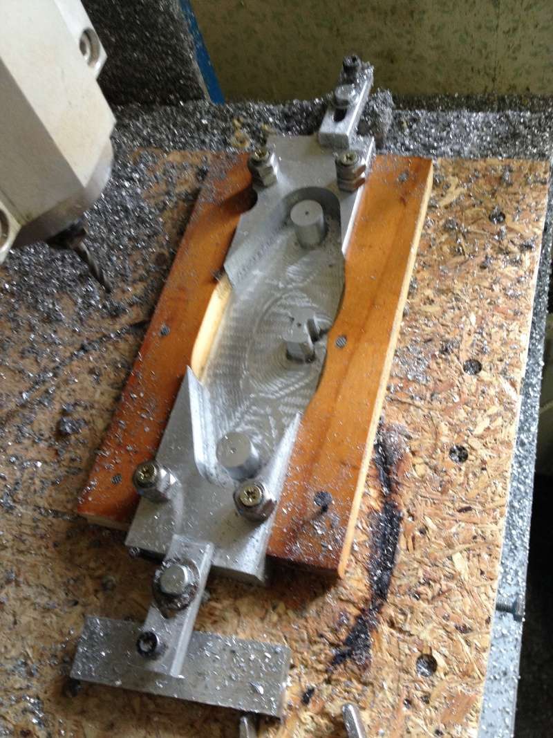

Tu me dis ca à 10 h38 ! ben c'est fait ! ( non , j'ai fait la 1ere pièces hier soir , et ce matin la deuxième ! )
Un p'tit coup de CNC : (1h45 heure quand même ) pour les deux pièces
![Aménagement Atelier Bois de Jpierre62 - Page 3 Img_0635](https://i.servimg.com/u/f86/16/12/10/87/img_0635.jpg)
Les deux pièces bien symétriques ! les trous coincident parfaitement
![Aménagement Atelier Bois de Jpierre62 - Page 3 Img_0637](https://i.servimg.com/u/f86/16/12/10/87/img_0637.jpg)
Là : presentation en alignement avec le plateau
![Aménagement Atelier Bois de Jpierre62 - Page 3 Img_0636](https://i.servimg.com/u/f86/16/12/10/87/img_0636.jpg)
Maintenant le plus compliqué : je ne sais pas encore ce que je vais utiliser pour faire une rainure de 10 ou 12 mm pour la coulisse sous le plateau ! Je n'ai pas de fraise à rainurer pour ma défonceuse et à par retourner l'établi à terre , travailler de par dessous , ca va pas etre évident ! Y a environ 1 m 35 à rainurer et faut que ca soit droit !
Un conseil ? : Est ce que je peut utiliser la lamelleuse ??? En plusieurs passages pour atteindre la largeur de ma rainure souhaitée !
Je viens de la présenter , ca à l'air de pouvoir le faire !
En sachant que je peux ajuster mon panneau coulissant en largeur , pour l'instant la languette haute fait 18 mm de large et je doit la reprendre pour qu'elle entre dans ma rainure
Merci de vos conseils !
J.Pierre

Bah oui mais tu triche avec la CNC :-)
Pour la rainure, tu peux fixé un "U" sinon ?

Bonjour Ricoud !ricoud a écrit:Bah oui mais tu triche avec la CNC :-)
Mais non je triche pas , je l'ai dit dans un de mes messages et tout le monde le sais !
Faut bien que je l'amortisse , la CNC , déjà 300 h d'usinage avec , par contre , bien 270 h à usiner : laiton , alu , rarement du bois ! Mais ca marche super .... avec une fraise à bois ( merci DH )
Pour le U , non , je rajoute rien sous le tableau de l'établi ! ca va faire moche et dépareiller l'ensemble !
Cet A-midi , je vient de faire le collage des deux plaques ! bien serrées avec au moins 8 serres joints !
je vais voir ça , j'ai le temps jusque demain matin ! tant que ça sèche !
Je crois que je vais utiliser ma machine à laméllo , je viens de faire un essai sur une chute , et ca à l'air de rentrer comme dans du beurre en prenant des petite passes , je doit creuser 17 mm sur une largeur de 13 mm , faut faire doucement en attaquant du coté coupant , pour pas que ça saute !
A la défonceuse , ca craint car je n'ai que 4 cm de plats et ca risque de ne pas etre bien vertical !
A moins que d'autres idées arrivent sur le post avant demain !

Ca y est ma rainure est faite avec la lamelo ! Impeccable !
Ca va tout seul , profondeur 20 mm , et en 4 passes pour avoir la largeur de 13 mm

Aujourd'hui , tournage des roulettes , des axes en laiton et essai de mise en place !
Tournage des roulettes en POM
![Aménagement Atelier Bois de Jpierre62 - Page 3 Img_0639](https://i.servimg.com/u/f86/16/12/10/87/img_0639.jpg)
Les axes et roulettes finies
![Aménagement Atelier Bois de Jpierre62 - Page 3 Img_0640](https://i.servimg.com/u/f86/16/12/10/87/img_0640.jpg)
J'ai fait des encastrements dans le bois pour que les têtes des axes ne dépassent pas de le servante !
Mise en place .
![Aménagement Atelier Bois de Jpierre62 - Page 3 Img_0641](https://i.servimg.com/u/f86/16/12/10/87/img_0641.jpg)
Ca coulisse ou du moins , ça roule très bien jusqu'à 4 cm d'un bout à l'autre , la lamelleuse n'a pas pu aller plus loin . il faudrai que je reprenne au ciseau à bois pour que ca aille jusqu'au bout !
Il me reste à faire des rondelles Téflon pour ajuster bien d'équerre par rapport au plateau , et fileter les bouts d'axes à 12 sur 2 cm , y mettre un écrou freiné , pour ajuster le jeu !

Bonjour !
Aujourd'hui, j'ai avancé sur ma guimbarde !
Quelques photos
Usinage sur la CNC ,
![Aménagement Atelier Bois de Jpierre62 - Page 3 Guimb-12](https://i.servimg.com/u/f86/16/12/10/87/guimb-12.jpg)
![Aménagement Atelier Bois de Jpierre62 - Page 3 Guimb-13](https://i.servimg.com/u/f86/16/12/10/87/guimb-13.jpg)
J'ai doublé la rainure porte outil pour pouvoir utiliser l'outil Interieur/Extérieur de la gimbarde
![Aménagement Atelier Bois de Jpierre62 - Page 3 Guimb-11](https://i.servimg.com/u/f86/16/12/10/87/guimb-11.jpg)
J'ai prétailler l'outil que je compte utiliser !
![Aménagement Atelier Bois de Jpierre62 - Page 3 Guimb-10](https://i.servimg.com/u/f86/16/12/10/87/guimb-10.jpg)
L'outil sera coupé en deux , de façon à avoir plusieurs lames différentes ! En le retournant , je peux faire 2 lames par longueur !
J'ai commencer l'usinage à 13 h 30 : Fini vers 16 h 30 ! , j'ai fait 5 programmes bien distinct , de façon à ne pas tout reprendre si problème sur la machine !
Aucun problème : tout c'est bien déroulé !
Demain , je vais attaquer la bride de serrage de l'outil et voir si c'est possible de faire une descente micrométrique
J.Pierre
