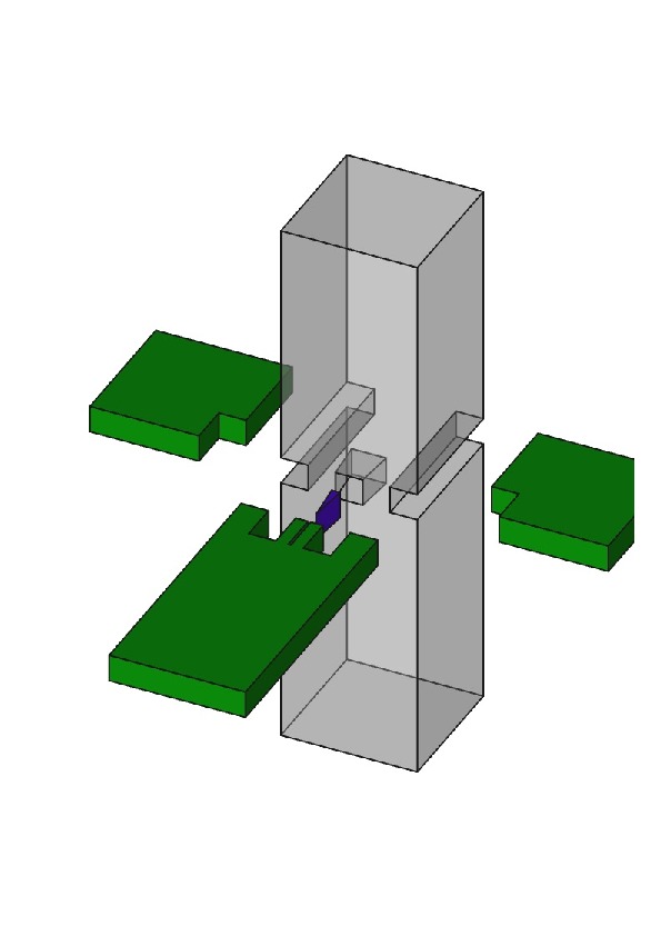

l'établi de Samuel, Suite ... et fin ;-) - Page 4 Montants

drge a écrit:
toutenbois a écrit:
Bon, désolé, je ne me souviens pas du nom de l'assemblage. Ce à quoi je pense est une mortaise non débouchante qui s'évase très légèrement vers l'intérieur dans le montant, mortaise dans laquelle tu enfonces un tenon droit, mais fendu au milieu. Lors de l'assemblage final, tu insères un petit coin dans la fente... Si quelqu'un peut rafraîchir ma mémoire quand au nom? Il me semble que c'est la meilleure façon d'avoir une bonne résistance à la traction, meilleure qu'une queue d'aronde parce que les fibres du tenon ne sont pas sectionnées. Par contre ce n'est pas réversible et démontable.
le nom est queue de renard

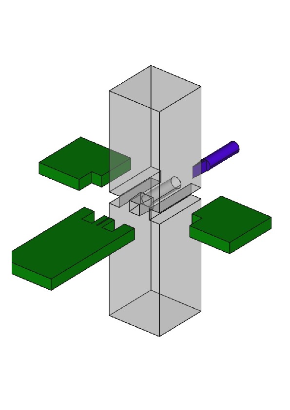

Message  toutenbois Lun 11 Avr 2016 - 19:03
Ta solution est élégante et ajoute du défi là où il n'y en avait pas!
de mon coté j'ai imaginé ça aujourd'hui, une simple petite cheville glissée dans un trou réalisé entre les deux pièce, la seul difficulté étant que le forêt reste bien entre les deux pièce au moment du perçage!
L'illustration montre la cheville au moment de la mettre, après elle ne dépasse plus et l'on peu glisser la traverse en façade
l'établi de Samuel, Suite ... et fin ;-) - Page 4 DyVbZg3-DC5K2O37cWSn-_nqkEaMeTd96mfEkUNyhjtM_ySn8nsyIV528mYcRNafv0JGTKQGOgVKBx3dghvSq5X1pFPHk8mtdbySpJNGYHDuqzyS1lBwsl2uYAFez6Chj4Mq_MApy3_8fVywkxBkmRnlHTpnSUJNZHUkNB34f2-WbQt0I19yvFp2Wt-1P-4oKxMyUQt6GSytusXeMGzunFsmFNn5SxYgdogIBFIcdyjWGLEDieyfqdYkfS5pqG00G3-1-IrdEezMYGgH7aZMq6guFQ7IO2zUj6UlI05MEbD-7m9LvRh7pPwqDEdaCCkPoEH7MY-79KVFaQj5q5JiPUbLtnwYaOdKlRvwwB4z_mPbbSkS_uoGV7hGlVI9jwGINd47vKR3yp6RtYQKBCQkoOBOvH1SW7Y517eN0wUyX9AOKVxRlyEj228oQG32iicBn19KwcyPIgw-WmP3c_QQpzof4xW6U9bDXFL6bFuY_6KP_-2L2_HUHjMKoSFnJvDT1u02owaI0ESf5C5o2yf-Xt2645Fc9JPzJYMvUw7VKesIq99uYKiCRv--Tex1ZmlhmKIlGA=w1535-h959-no
j'aimerai bien que les façades soient séparables si un jour je déménage

Message  ricoud Lun 11 Avr 2016 - 19:49
Solution que je trouve a chaque fois très élégante et on y pense pas souvent...
Pour le perça bien entre les 2 pièces, vue que c'est la même matière ça devrait le faire, mais faut être attentif quand même!
Ce montage s'appelle "entre cuir et chaire"

Message  drge Lun 11 Avr 2016 - 22:59
C'était ça! Merci! cheers
C'est joliment vu aussi, la cheville "entre cuir et chair". Je ne connaissais pas, ça doit être solide aussi et on peut le démonter. C'est dommage qu'il ne reste que peu de matière pour faire l'assemblage, il est difficile d'imaginer une solution qui ne fragilise pas l'ensemble...
Sinon, on pourrait peut-être imaginer de faire quelque chose comme ça. C'est aussi démontable (forer dans la cheville, y visser une vis et tirer), ça doit être faisable (en forant de l'intérieur de la mortaise), mais c'est beaucoup moins satisfaisant je trouve:
l'établi de Samuel, Suite ... et fin ;-) - Page 4 Montants2
Edit: A mieux y réfléchir, la solidité dans le temps de la queue de renard provient du fait que lorsque le bois du tenon se contracte/rétracte, le coin suit. Et lorsque le tenon gonfle/avance, le coin est enfoncé plus loin. Avec ce truc-si, ce n'est pas le cas, même si la cheville/coin est elle-même chevillée. Je crois que la queue de renard classique reste la meilleure solution.
drge

Message  toutenbois Mar 12 Avr 2016 - 20:34
Je crois que je vais rester sur ma solution , d'autant plus qu'il n'y a que peu de chance que le coin soit amovible dans ta solution

Message  FredM Mer 13 Avr 2016 - 10:36
bonjour, deux jours que je ne comprends pas ton systeme , Samuel, malgré deux relectures.. drunken . Sois je la boucle dans mon coin, soit je l'ouvre pour essayer de progresser. Je prends donc exemple sur Alain (que je remercie au passage car il m'a permis de comprendre aussi le coup de l'inclinaison de l'axe de toupie) et arrête de faire le canard :
Je ne comprends pas bien ce que retient la cheville, ni à quel moment du montage elle est placée, ni comment c'est démontable.. Bref je ne panne rien !!! si une bonne âme a le temps/l'énergie/le courage/la patience/la gentillesse (rayer la mention inutile) de me ré-expliquer, je suis preneur...
bien cordialement,

Message  bilou(te) Mer 13 Avr 2016 - 11:23
Salut FredM
Je me dévoue pour l'explication Smile
Ca me permettra en même temps de voir si j'ai bien compris la chose.
En façade et au fond, tu as des bois horizontaux et verticaux qui font le quadrillage pour intégrer les tiroirs.
Pour ces tiroirs, il faut des glissières.
Pour le quadrillage, il est retenu par les pieds et les traverses de l'établi, mais les quadrillages avant et arrière peuvent s'écarter l'un de l'autre au milieu (bon, ça, c'est la théorie, mais en pratique, je ne pense pas que le risque soit réel, sauf si la fermeture des tiroirs est trop vigoureuse).
Pour éviter l'écartement, il faut que les glissières ne puissent se décoller des quadrillages.
On a émis plusieurs possibilités, celle que retient Samuel pour l'instant, c'est un tourillon qui serait perpendiculaire à la traction, pris à la fois sur le quadrillage et les glissières.
Une sorte de chevillage, mais vu que la glissière est bloquée vers le haut/vers le bas/sur les côtés, elle ne peut que partir vers l'arrière.
Et vu que le tenon est fin, un chevillage classique est compliqué.
D'où l'idée de cheviller sur le dessous/le dessus du tenon.
Finalement, je ne sais pas si je suis clair, moi je me comprends, mais j'avais déjà compris...
Messages : 1808
Points : 3092
l'établi de Samuel, Suite ... et fin ;-) - Page 4 Empty Re: l'établi de Samuel, Suite ... et fin ;-)
Message  FredM Mer 13 Avr 2016 - 11:44
Merci Bilou(te) j'ai compris ! (grâce a ton explication et aussi parce qu'en "dézoomant" mon écran, j'ai eu acces à la partie droite de l'image de synthèse de Samuel, qui m'était cachée jusque là).
Par contre, j'ai l'impression que c'est "ceinture+bretelle" quand même, parce que les quadrillage de face de avant et arriere me semblent avoir des sections suffisantes pour être bien rigides. En tout cas, ces chevilles apporteront un peu de rigidité supplémentaire..
Par contre , si j'ai bien suivi, rien n'est prévu pour solidariser ces cadres/support de tiroirs avec le plateau ? une fausse languette horizontale prise à la fois dans la partie sup de ces cadres et dans le plateau (et dans la partie inf et la traverse inf) permettrait l'empêcher tout mouvement d'avant en arrière de ces cadres...
Une autre solution (moins élégante c'est sûr) aurait été d'utiliser de la colle chaude, qui est réversible pour un éventuel démontage ultérieur...

Message  toutenbois Mer 13 Avr 2016 - 18:51
Sérieusement, merci c'est cool d'avoir des encouragement quand on met tout son cœur dans un tel ouvrage!
sinon c'est vrai que les façades avant et arrière portées par des traverses de 95*50 ne risque pas de bcp bouger, néanmoins elle vont devoir porter des tiroirs d'outils qui seront rapidement très lourd. Sans compter que si elles bougent ne serrait ce que de 2mm les tiroirs dont la façade ne déborde pas ne seront plus alignés avec la dite façade.

Message  sangten Mer 13 Avr 2016 - 23:39
Sam, avec des sections de cet acabit, tu n'es pas prêt d'avoir un tiroir par terre. Perso, je ne m'affolerais pas sur ce problème. Quelques pitons, et c'est bien amarré.
Et les deux millimètres éventuels et hypothétiques de perte d'alignement ne sont que supputation et en plus dans 6 mois, ce sera une supputation obsolète. Tant de choses se seront passées d'ici là (entre autres une bonne petite virée à Moissac).
