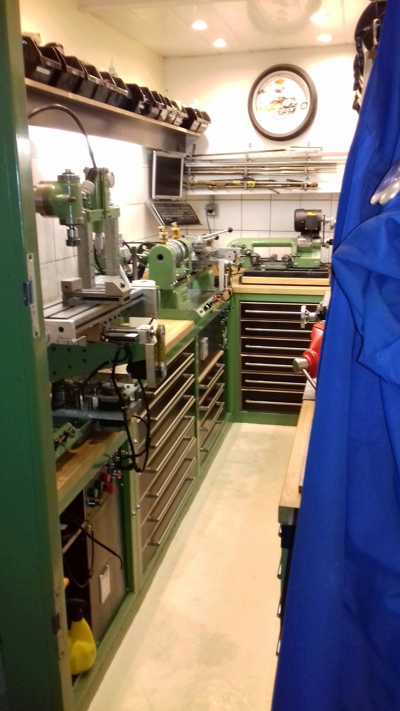

Message  chris74 Jeu 2 Nov 2017 - 10:01
Voici les dernières photos de l'atelier, prises pour mon dossier d'assurance. C'est un peu en vrac mais cela donne une idée de ce à quoi il ressemble une fois terminé:

projet meubles en contre plaqué filmé - Page 3 Empty Re: projet meubles en contre plaqué filmé
Message  Roland Jeu 2 Nov 2017 - 10:18
Bonjour Chris74.
Toutes mes félicitations pour ce bel atelier ! C'est beau, bien rangé, tes poignées sortent de l'ordinaire !
Chapeau l'artiste cheers.
Roland.
Edit de 10 h 40 : pour tes poignées, tu peux donner quelques infos supplémentaires, stp ?
Car je suppose que tu les a faites toi-même ? La barre est en inox ?
Merci.

Message  chris74 Jeu 2 Nov 2017 - 10:45
Non, les poignées viennent du net, de mémoire 4 ou 5€ /pièce, il n'était pas rentable de les faire moi même

Message  jean luc 38 Jeu 2 Nov 2017 - 15:26
Bonjour CHRIS  & à tous
Alors la je dit CHAPEAU mais te rend tu compte  du boulot supplémentaire que tu va donné au staf  ADMI MODO  qui vont être dans l'obligation de crée un statut spécial pour toi ............ ROI de l'OPTIMISATION D'ESPACE
j'ai une seule critique pourquoi l’étau n'est pas vert pancoops jesors

Message  grosb Jeu 2 Nov 2017 - 15:56
Superbe exemple de ce que l'on peut réaliser dans si peu d'espace et avec goût, bravo !
Mais (il y a toujours un mais, vous aurez remarqué), je reste un peu sur ma faim, les tiroirs ont finalement été assemblés comment: onglets, onglets verrouillés, feuillures, queues d'aronde, comment ?
Le CP filmé, tu as pris quoi en fin de compte ?
Et quelle belle panoplie de machines de précisions, tu fabriques quoi avec ? Si cette question est trop indiscrète, tu bottes en touche bien sûr... drunken

Message  chris74 Jeu 2 Nov 2017 - 22:41
les tiroirs ont été fabriqués..............sans fioritures, juste en vissant les cotés ensemble, je ne sais pas comme cela se dit en jargon de menuisier, j'ai fait des feuillures pour emboîter le fond (enfin je crois)
Le contreplaque a été acheté chez un grossiste du coin, il sert normalement à faire des coffrages en maçonnerie, et il est lisse des 2 cotés sans inscriptions de marques dessus.
L'étau est resté rouge, bien qu'entièrement restauré car c'était sa couleur d'origine (marque York, très bon matos à un prix abordable, acheté en occasion sur lbc).
Dans cet atelier je fabrique principalement des moteurs modèles réduits (mono,7 et 9 cylindres, 4 temps )

Message  chris74 Jeu 2 Nov 2017 - 23:08
Je vous remercie, cela a été un long travail, qui m'a pris presque une année, étant donné que je n'avais pas de budget alloué à ce chantier, j'ai dû avancer en fonction des fonds disponibles, mais je ne voulais pas "bâcler" le travail en prenant des raccourcis, donc j'ai étalé dans le temps.
Il a fallut que je me mette à la soudure à l'arc, pas facile sans aide extérieur, heureusement, les meubles les plus sollicités ont été assemblés par des soudeurs confirmés, je me suis réservé ceux dont la résistance mécanique avait bien moins d'importance.
Le plus difficile fût de fabriquer la porte et de la mettre en place seul, elle pèse pas loin de 70 kg, mais l'expert de mon assurance m'a incité à la faire lorsqu'il est venu expertiser le dégât des eaux.
