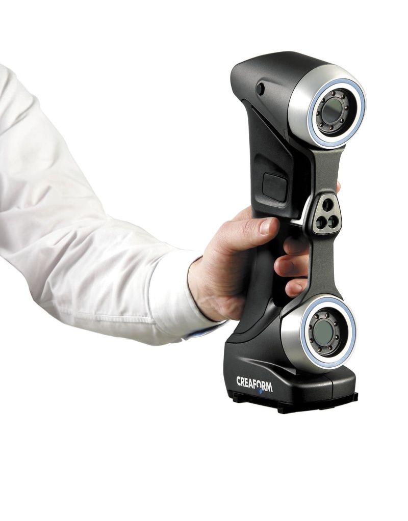

J'ai, à mon travail, la possibilité d'utiliser ca (en fait je l'utilise tous les jours):
![Une poignée de faitout à la cnc 54710-10](https://i.servimg.com/u/f86/16/64/26/26/54710-10.jpg)
Je pourrais vous parler du principe de fonctionnement plutôt bluffant ... mais bref. En moins de 2 mn, j'avais un STL de l'orpheline !!

mais pas de logiciel pour travailler en "retro conception" ... du coup je l'ai injecté directement dans CAMBAM. La partie sup de la poignée étant parfaitement plane, je l'ai donc orienté de façon à ce que cette face soit en "-Z"
Je vous cache pas que je m'y suis repris à plusieurs fois et qu'avec une fraise de Ø 6mm je n'ai pas pu avoir la finition idéal ... mais voici le résultat à la sortie:
et après un petit ponçage l'orpheline ne l'ai plus !!

Oui ... Merci. ...
Pour ce qui est du scanner ,ce n'est pas pour ma bourse. ... par contre il est bluffant d'utilisation. Je peut le tenir à la main (quelques grammes ) et scanner à la volée tout ce que je veux, même la pièce où je suis si je le veux. ... il suffit juste de "coller" des cibles de ci de là pour qu'il puisse se repérer dans l'espace par triangulation. ... c'est réellement bluffant et précis en plus, puisque qu'on est sur 0,03 en précision. ...

Désolé david, javais pas vu ton dernier message.
Je suis dans la métrologie, et avec ce scan, He bien on scanne des pièces issues de prod, ou les moules qui ont servit à les fabriquer, pour les comparer au model CAO et mettre le doigt sur des déformations éventuelles ...,

Ok, donc c'est très précis comme appareil pour pouvoir en faire ce genre de choses !
Le mien peut être précis en mode macro, mais c'est assez galère à utiliser sur des pièces métalliques usinées à cause des réflexions du laser.

C'est notre problème également : la réflexion. Il est impossible de scanner un miroir
Tu prend de 10 cl d'alcool (isopropanol) et tu ajoutes 2-3 cuillères (10g) à café de talc (pour les fesses de bébé). Tu mélanges le tout et tu utilise un brumisateur, genre pistolet Ajax vitre. Tu brumise tes pieces et tu laisse sécher ... l'alcool s’évapore super vite et tu récupères une pièce matifiée ... l'épaisseur du talc, peut être considérée comme négligeable (quelque centième) pour peut que tu ai été raisonnable dans les pschitt-pschitt .... attention, comme il y a peu de talc dans le mélange, tu as l'impression de ne vaporiser que de l'eau, mais détrompes toi, laisse sécher et tu verras ...
Nos pièces se retrouve souvent perdues, car même nettoyer, le client n'accepte pas, mais dans ton cas peut être ...
pour la précision de notre appareil, il est donné à 0.03 pour un m3 ... c'est vrai que c'est bluffant
