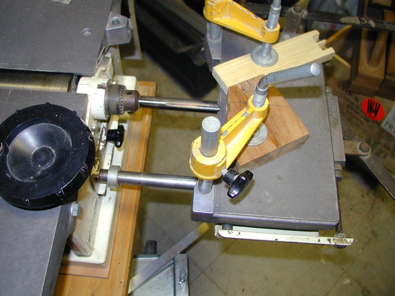

Bon, j'ai fait un deuxieme essai, avec la piece raté. J'ai bien fixé sur un bloc de bois, plus ou moins bridé (parce que la course de la perceuse est inférieure à la longueur de la meche) et même si c'est moins pire, ça dévie? La mêche 6 manque certaine de rigidité.
Pensez vous qu'une mêche de mortaiseuse bout d'arbre serait plus rigide ?
Parce que du coup, c'est peut etre un poil plus facile a brider et positionner.
On verra ce WE.

En lisant ce post intéressant, c'était ma réflexion: Pourquoi, à condition d'en avoir une, n’essaierais t-il pas avec une mortaiseuse ?
J'en ai une sur une combinée, en bout d'arbre "horizontale, du coup, ça me parait plus simple ... a tord peut être ?

Bon, je viens de faire un essai sur la pièce foirée avec la MBdA (Mortaiseuse bout d'arbre, y'a pas de raison qu'il n'y ait des sigles que pour les B², SCT, SAR et RD ) et ça marche super !
Plus qu'a finir de raboter mon teck (dieu que ce bois est difficile à travailler tant il est tortueux et plein de contre fil), le degraisser, le coller et recommencer.

On déplace ensuite la moitié de l'atelier pour sortir ceci (ceux qui en ont une grosse en fonte sont priés de ne pas rigoler ):
Bon, ben y'a plus qu'à:
Premier essai, c'est encore un peu haut, je vais être géné pour manoeuvrer le levier d'ajustemen latéral:
Deuxème essai, tout baigne après un petit reperçage à 11 mm du puit pour le bouton à visser du haut de la poignée.
Reste plus qu'à jouer de la râpe !
