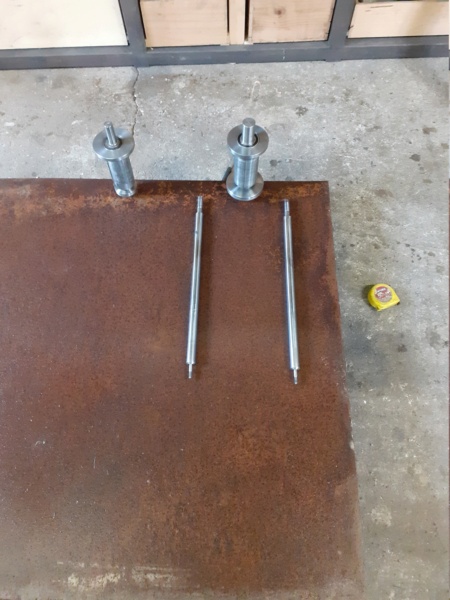

les 2 arbres fais fabriquer sur un site en ligne (30mm), l'autre identique mais en 20mm
![scie numero 2 20201011](https://i.servimg.com/u/f35/19/23/11/45/20201011.jpg)

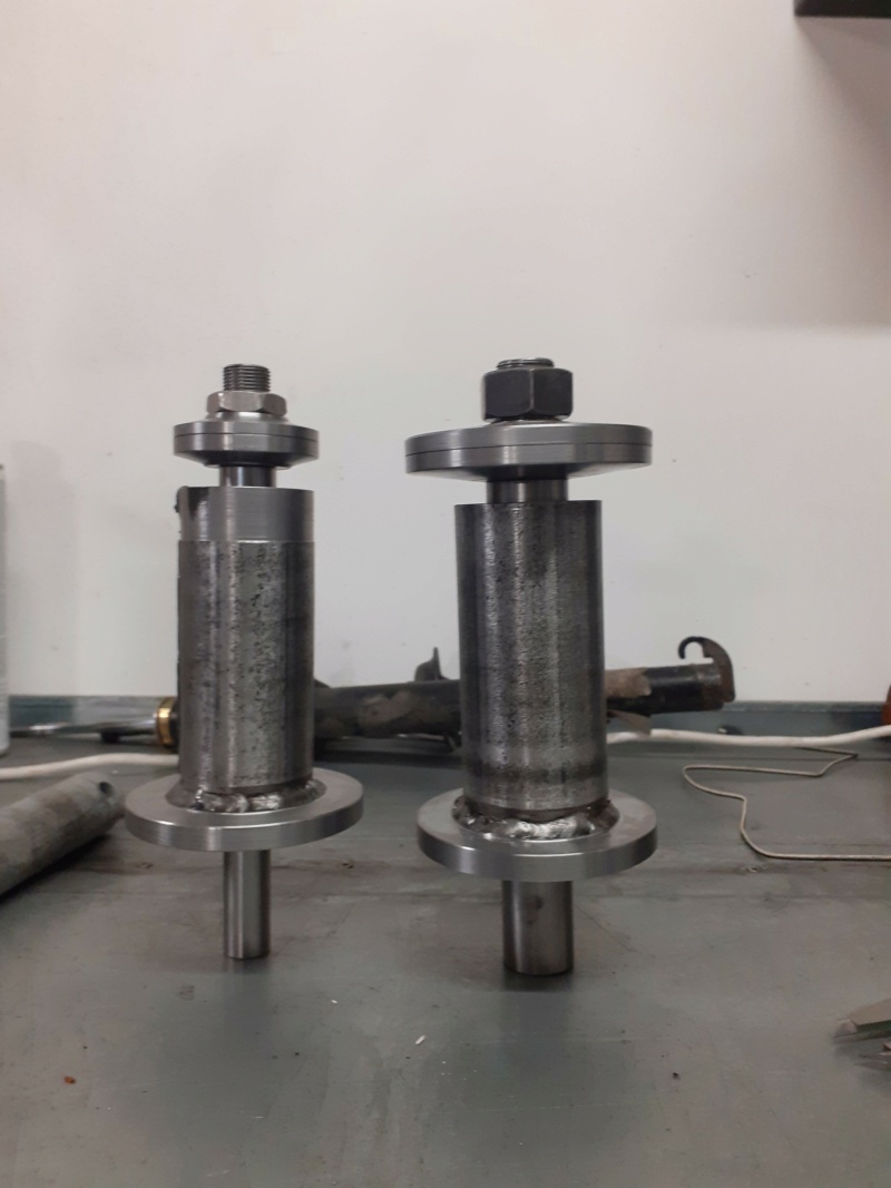

monter avec 2 roulements et une entretoise a l'interieur, je n'ai pas penser a faire faire un epaulement(?) des 2 cote pour l'autre roulement
![scie numero 2 20201012](https://i.servimg.com/u/f35/19/23/11/45/20201012.jpg)
les flasques comme deja presenté
![scie numero 2 20201013](https://i.servimg.com/u/f35/19/23/11/45/20201013.jpg)
une fois monté.
j'ai apres percer les 4 trous (m8) pour les fixé et 4 autre (m10) pour mettre des vis sans tete pour un futur reglage

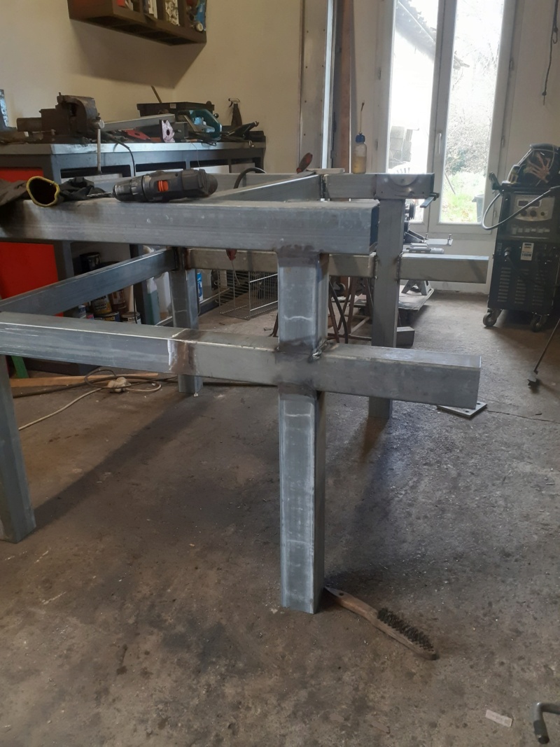

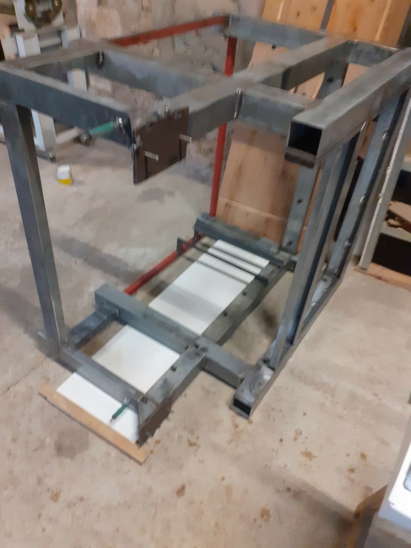

le chassis en tube carre de 80x80 et 80x40 ep 2mm
![scie numero 2 20201211](https://i.servimg.com/u/f35/19/23/11/45/20201211.jpg)

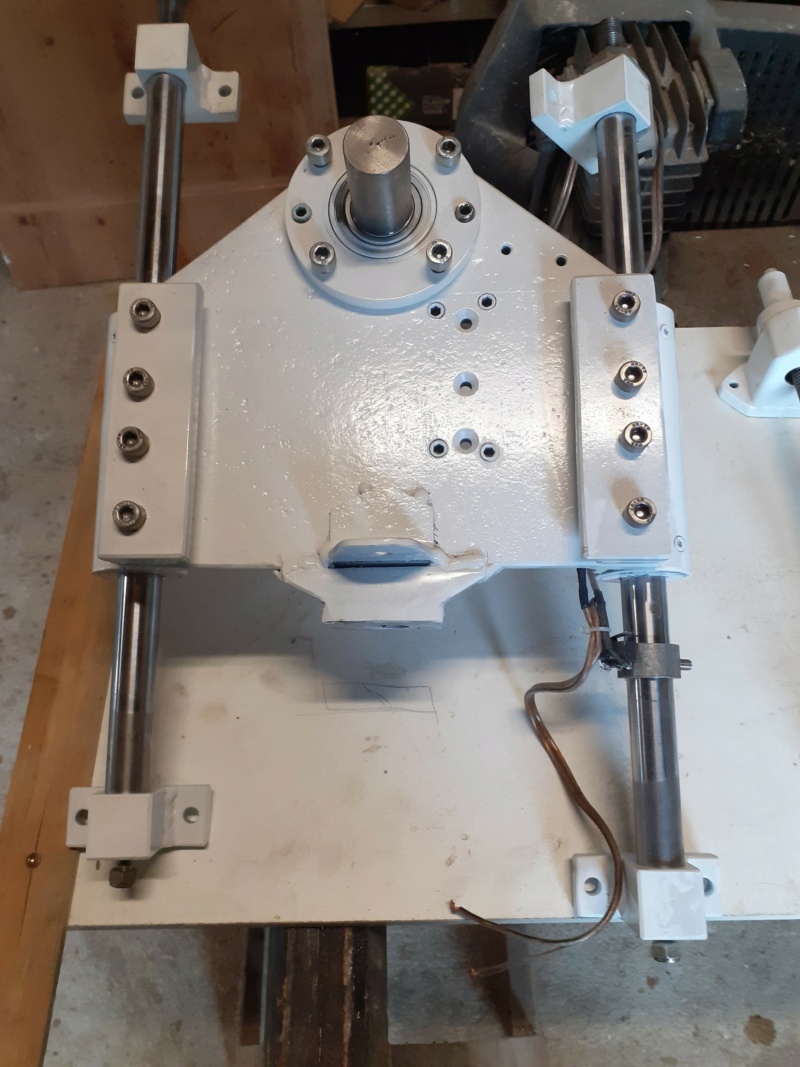

avec l'agregat modifié et remodifié par la suite
![scie numero 2 20210210](https://i.servimg.com/u/f35/19/23/11/45/20210210.jpg)
apres peinture.

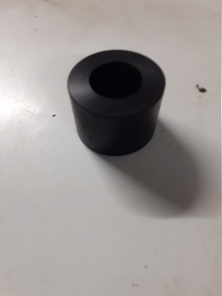

cette piece dont j'ai oublié le nom, fait a partir d'un carre de 25 cm au tour (diametre max)
jai commence par l'autre qui est creuse puis celle ci. Tout autour j'ai laisser une surcote de 0.5 pour que le frottement ne ce fasse pas sur toute la plaque et il y a a peu pres 1 mm de jeu au fond de la gorge
![scie numero 2 20201212](https://i.servimg.com/u/f35/19/23/11/45/20201212.jpg)
l'autre en place sur le chassis ca rentre nikel (apres de longues heure a l'ajuster)

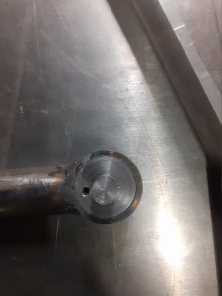

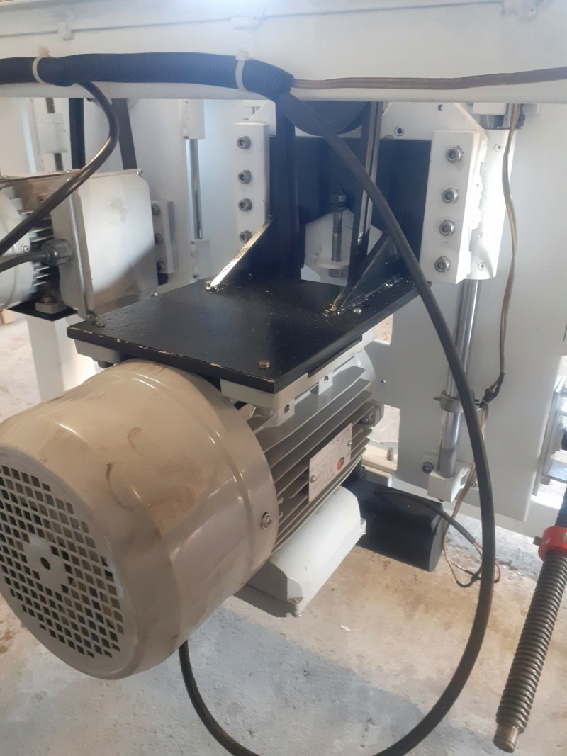

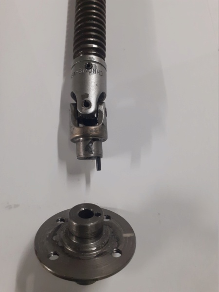

l'inclinaison de l'agregat, recuperation d'un cardan d'outil modifié pour avoir un croisillon sur le meme axe comme un vrai cardan (peut etre pas tres clair tous ca).L'autre parti, ou se fixe le volant.
![scie numero 2 Img_2010](https://i.servimg.com/u/f35/19/23/11/45/img_2010.jpg)
la tige vient d'un monte tracteur qu'un ami jeté, j'ai tourner 2 pieces (en rouge) qui servent de buteé a 90° et 45°

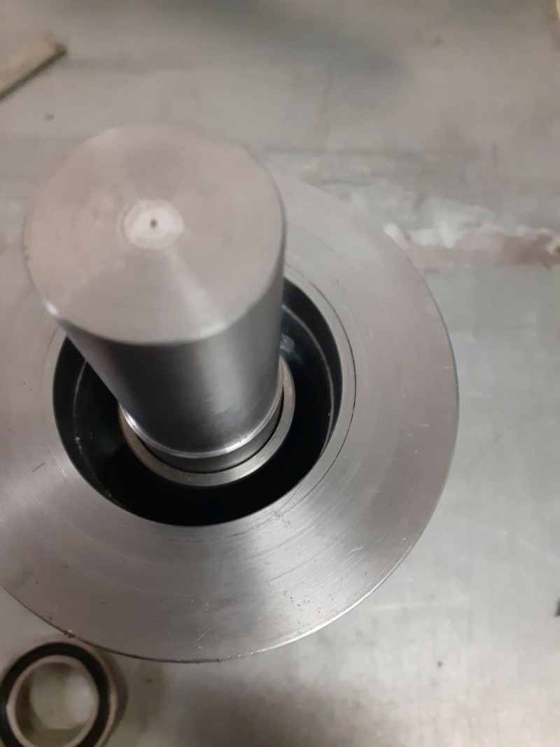

le support de lame sur tige
![scie numero 2 20201014](https://i.servimg.com/u/f35/19/23/11/45/20201014.jpg)
les arbres, 2 tiges d'amortiseur diametre 16 pour la grosse lame (12 mm pour l'inciseur) et une plaque de 10mm d'ep
![scie numero 2 20201015](https://i.servimg.com/u/f35/19/23/11/45/20201015.jpg)
4 entretoise en plastique (enfin ce que j'avais) pour les tiges

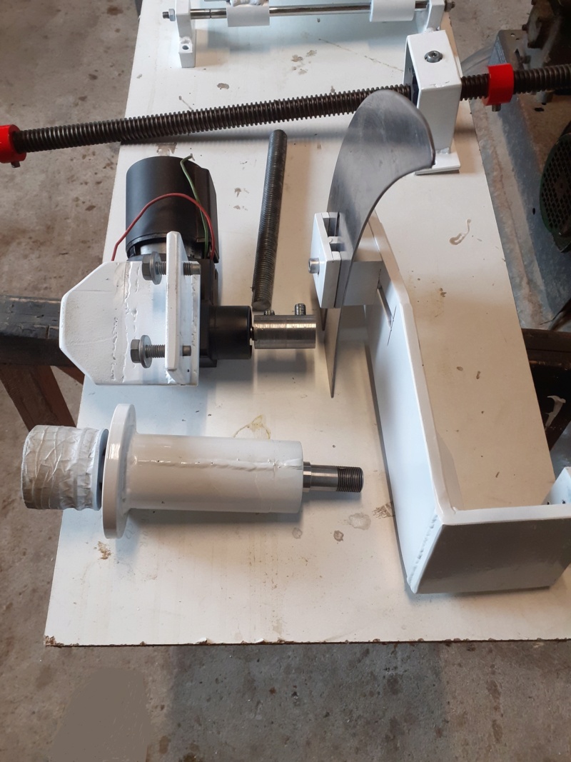

quelques pieces
au fond la tige pour l'inclinaison
a droite le couteau diviseur et son support
en bas l'arbre de l'inciseur
et au milieu un moteur elec de canapé

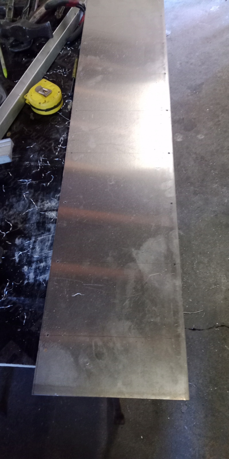

![scie numero 2 20200712](https://i.servimg.com/u/f35/19/23/11/45/20200712.jpg)

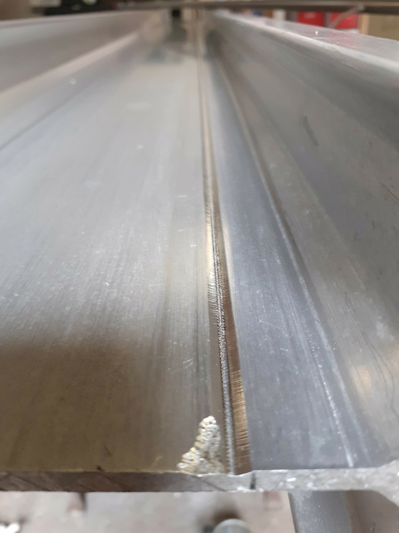

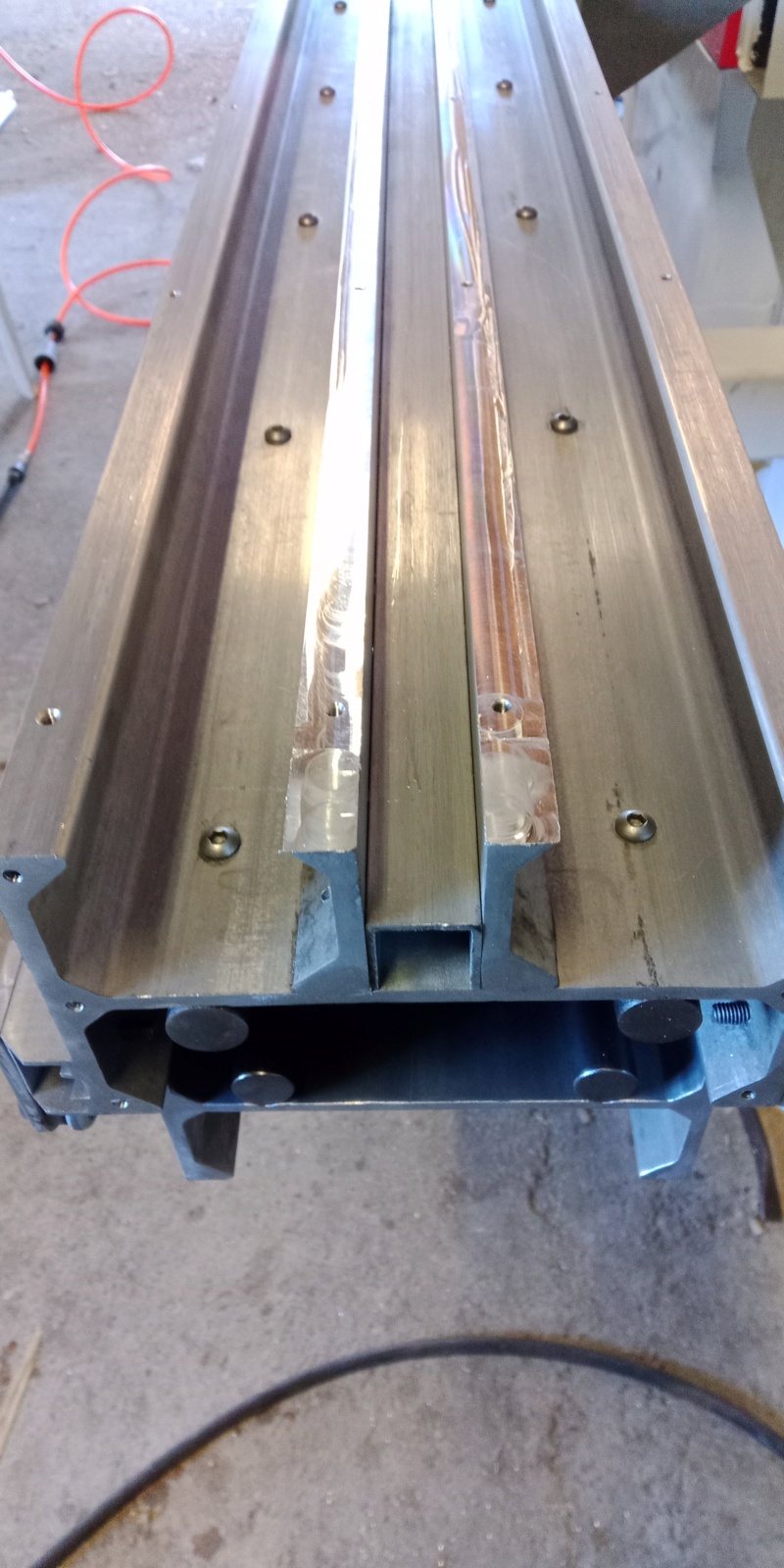

j'ai recuperé deux pieds de panneaux en aluminium de 2.60 ml
![scie numero 2 20200711](https://i.servimg.com/u/f35/19/23/11/45/20200711.jpg)

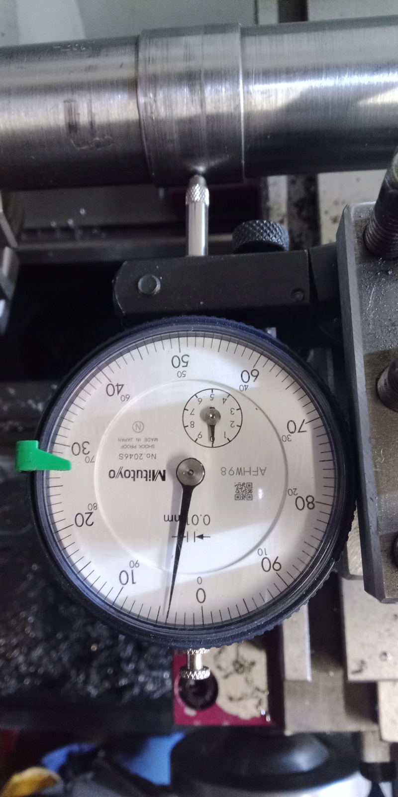

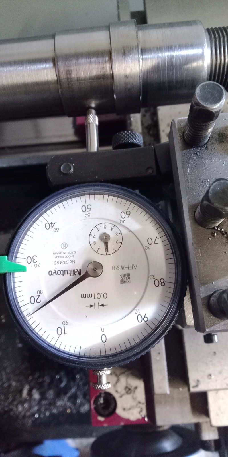

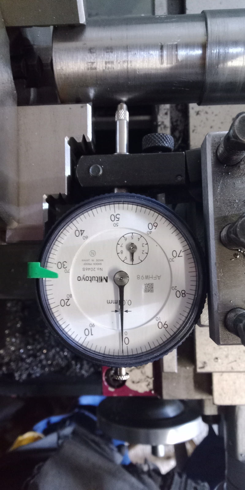

dans lesquels j'ai fraisé deux gorges avec une fraise ronde en m'appuyant sur les bords pour servir de guide
les pieds etant quasi parfait (verifié plus tard sur la machine au comparateur).
![scie numero 2 20200710](https://i.servimg.com/u/f35/19/23/11/45/20200710.jpg)

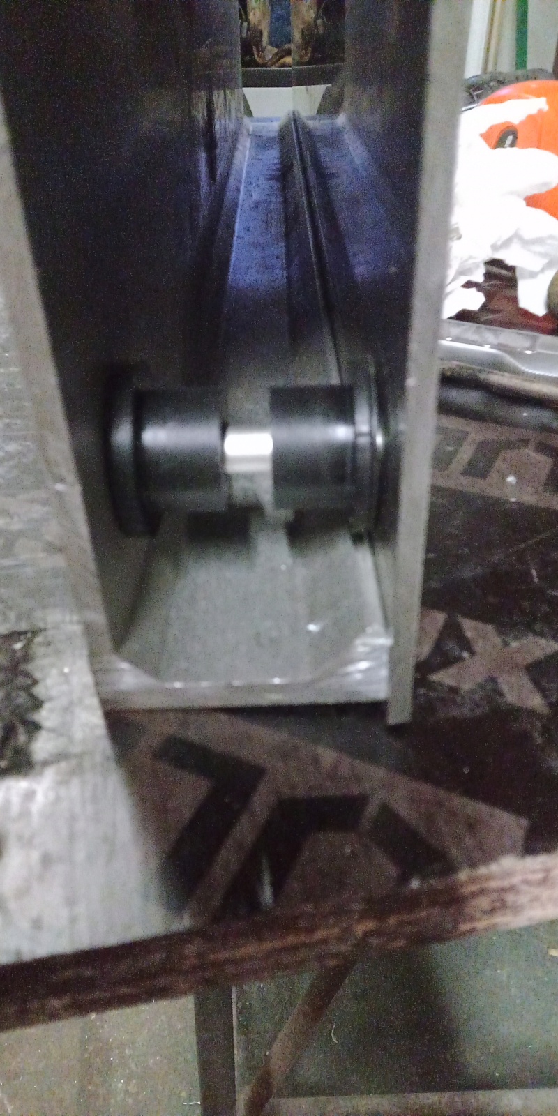

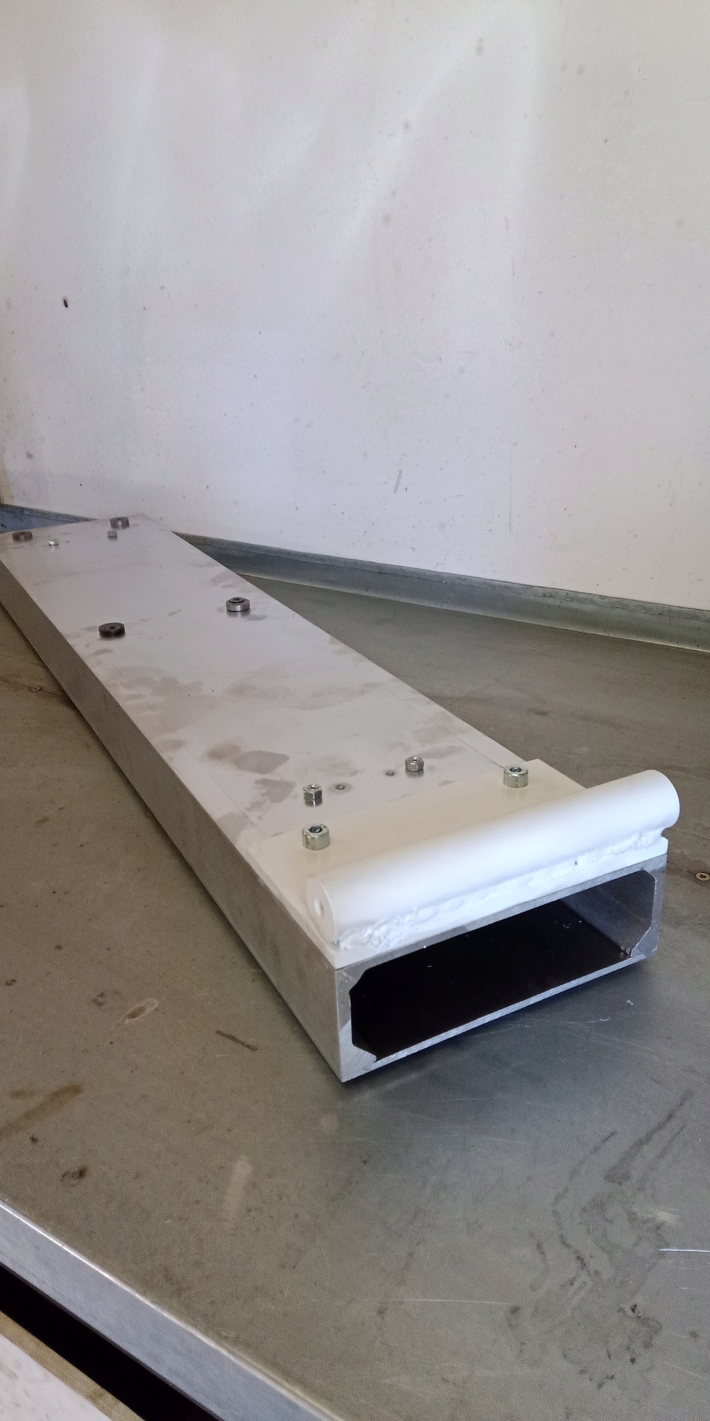

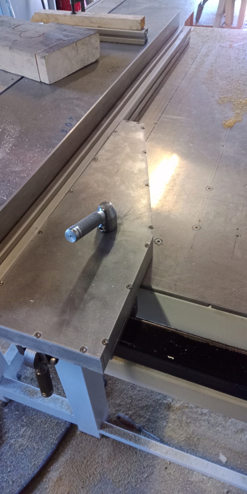

montage d'un rond de 20 mm percer a 5mm tous les 20 cm.
Monter sur le pied et percage, taraudage du rond en m6.
![scie numero 2 Img_2012](https://i.servimg.com/u/f35/19/23/11/45/img_2012.jpg)
Coupe de deux morceaux d'alu et mise en place d'un u de 20/20mm en alu aussi pour crée plus tard une rainure dans la table pour de futur accessoire de maintien ou guide.
![scie numero 2 20201213](https://i.servimg.com/u/f35/19/23/11/45/20201213.jpg)

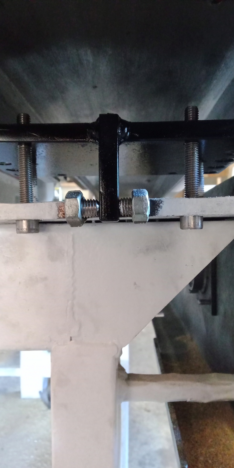

support du chariot sur le pied avec deux plaques de 10mm (les plaques sur le chassis ont des trous oblong)
![scie numero 2 Img_2013](https://i.servimg.com/u/f35/19/23/11/45/img_2013.jpg)
mise en place sur le chassis et rajout de deux vis m10 pour le reglage lateral

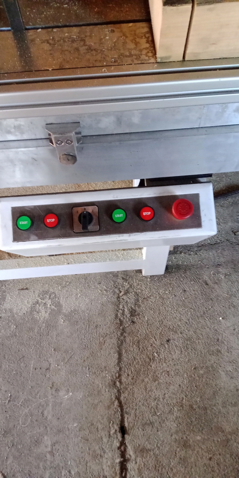

partie elec
![scie numero 2 20210218](https://i.servimg.com/u/f35/19/23/11/45/20210218.jpg)
moteur pour la lame de 220v 3kW 3000 tr/min
![scie numero 2 20210219](https://i.servimg.com/u/f35/19/23/11/45/20210219.jpg)
moteur pour l'inciseur 220v 0.37kW 3000 tr/min
j'ai pris ces moteur en ayant regarde plusieurs scie a format, et dans mon budget
apres je ne voulais pas faire de manivelle qui bouge avec l'inclinaison pour monter ou descendre la lame, j'ai tenter plusieurs essai pour la mettre en facade avec differents principe de montage (je trouve ca plus pratique que de faire le tour du chariot) mais sans succe
je me suis souvenu avoir recupere il y a quelques annee des moteurs sur un canape
![scie numero 2 Img_2014](https://i.servimg.com/u/f35/19/23/11/45/img_2014.jpg)
je l'ai mis en place et ca fonctionne pas mal pour l'instant j'espere qu'il tiendra dans le temp car le moteur et le reste doit avoisiner les 30 kg
![scie numero 2 20210221](https://i.servimg.com/u/f35/19/23/11/45/20210221.jpg)
ici ont peut apercevoir les fin de course
![scie numero 2 20210220](https://i.servimg.com/u/f35/19/23/11/45/20210220.jpg)
recuperation du transfo 220/24v pour le moteur canape, achat de 2 contacteur CJX2-1810 pour les 2 autres moteur apres plusieurs heure de recherche sur internet pour le montage de poussoir

le tableau de commande en facade
![scie numero 2 20210223](https://i.servimg.com/u/f35/19/23/11/45/20210223.jpg)
![scie numero 2 20210222](https://i.servimg.com/u/f35/19/23/11/45/20210222.jpg)
cablage sur le chassis
le guide parallele
![scie numero 2 20210224](https://i.servimg.com/u/f35/19/23/11/45/20210224.jpg)
![scie numero 2 20210225](https://i.servimg.com/u/f35/19/23/11/45/20210225.jpg)
a l'interieur il y a une tige de 8 mm pris d'un cote sur un ecrou en t pour le guide et de l'autre pris sur la clavette qu'on apercois avec tres peu de jeu en 1/4 de tour ca le bloque
![scie numero 2 Img_2017](https://i.servimg.com/u/f35/19/23/11/45/img_2017.jpg)
le systeme de blocage comme deja vue sur plein de realisation
![scie numero 2 Img_2018](https://i.servimg.com/u/f35/19/23/11/45/img_2018.jpg)
et monter sur la machine
voila ou j'en suis, la j'essai de realiser la table et son support .

petite avancee ,
decoupe d'un morceau de pied en alu pour former un u
![scie numero 2 Img_2019](https://i.servimg.com/u/f35/19/23/11/45/img_2019.jpg)
ensuite une plaque pour le fermer
![scie numero 2 Img_2020](https://i.servimg.com/u/f35/19/23/11/45/img_2020.jpg)
![scie numero 2 Img_2023](https://i.servimg.com/u/f35/19/23/11/45/img_2023.jpg)
une fois assembler
![scie numero 2 Img_2024](https://i.servimg.com/u/f35/19/23/11/45/img_2024.jpg)
(les finition viennent plus tard quand ca fonctionnera ont sait jamais)

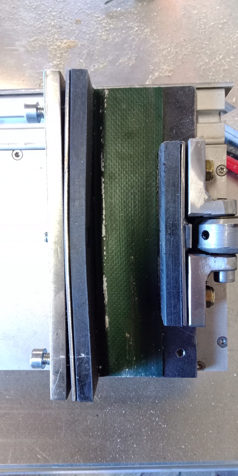

pour les galets la place etant reduite et qu'ils ne soit pas en fer ou alu direct sur la barre du support (fer galva) j'ai fais ca avec des petits roulement de 18mm monter dans un bout de plastique usiner a 25 mm
l'eclate
![scie numero 2 Img_2026](https://i.servimg.com/u/f35/19/23/11/45/img_2026.jpg)
montage
![scie numero 2 Img_2027](https://i.servimg.com/u/f35/19/23/11/45/img_2027.jpg)
encore trois a fabriquer et test .
![scie numero 2 Img_2025](https://i.servimg.com/u/f35/19/23/11/45/img_2025.jpg)
l'eclate
montage

l'interieur du bras avec les 4 guides excentré pour la hauteur et les 2 guides (rectangle noir) pour l'alignement verticale
![scie numero 2 Img_2028](https://i.servimg.com/u/f35/19/23/11/45/img_2028.jpg)
de l'exterieur
les 2 petite vis sans tete en m6 et ecrou pour le reglage verticale
![scie numero 2 Img_2031](https://i.servimg.com/u/f35/19/23/11/45/img_2031.jpg)

le support sur la machine
j'ai tourner 2 logement de 60mm exterieur, 50mm interieur et 7.5mm de profondeur pour des roulements recuperé sur une boite de vitesse de 50cm3.
apres essai j'ai rajouter les 4 equerres pour la rigidite
![scie numero 2 Img_2033](https://i.servimg.com/u/f35/19/23/11/45/img_2033.jpg)
et 4 vis sans tete en m6 pour le reglage
![scie numero 2 Img_2032](https://i.servimg.com/u/f35/19/23/11/45/img_2032.jpg)

re, après quelque test
axe coté poulie et mandrin le mieux que j'ai pu
![scie numero 2 Img_2037](https://i.servimg.com/u/f35/19/23/11/45/img_2037.jpg)
portée du roulement cote poulie
![scie numero 2 Img_2038](https://i.servimg.com/u/f35/19/23/11/45/img_2038.jpg)
portée du roulement coté lame
![scie numero 2 Img_2039](https://i.servimg.com/u/f35/19/23/11/45/img_2039.jpg)
la contre pointe reprise sur le centrage de l'usinage
![scie numero 2 Img_2040](https://i.servimg.com/u/f35/19/23/11/45/img_2040.jpg)
j'ai refais l'alignement de la contre pointe ce matin avec un rond de 20cm de long.
1 :voyez vous d'autre moyen pour contrôler cet axe
2 :reprendre l'axe au tour il va manquer de la matière pour le roulement, pensez vous que je puisse le
recharger en matière (par soudage)
si je peux éviter une c...erie merci.

Bon, il s'avère que le perçage existant pour le centrage n'était pas centré ( si c'était bien ça fonction.)![scratch](https://2img.net/i/fa/i/smiles/icon_scratch.png)
J'ai juste repris l'épaulement ou la flasque est en appuie mais y a encore 2/10 ,peut être la lame
A suivre.
A suivre.
