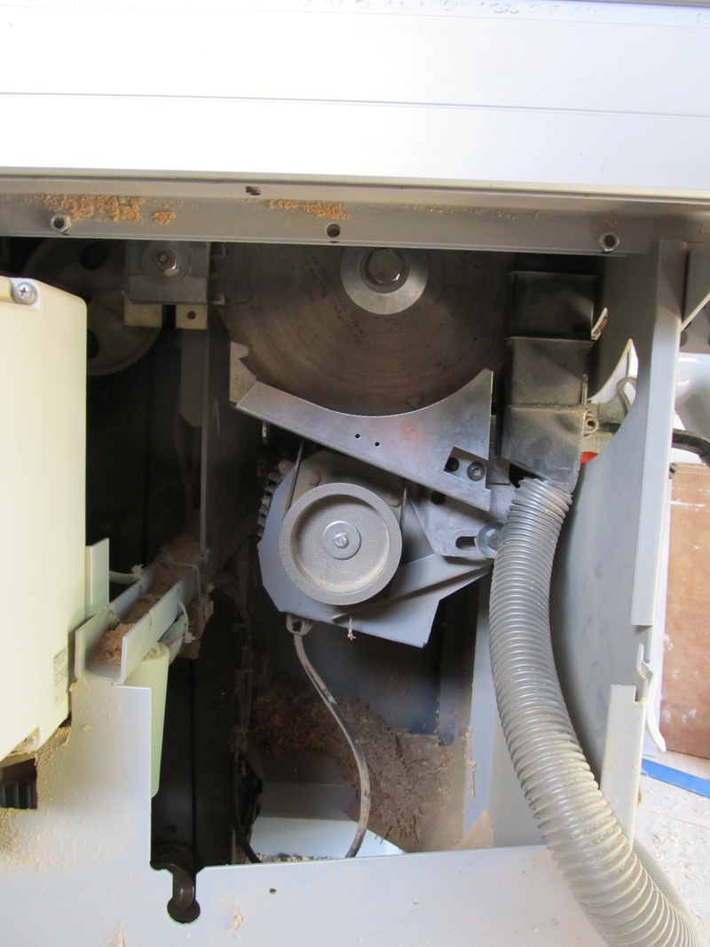

BZHades a écrit:Par contre, je suis assez étonné de ta réduction sur la scie ... la sortie de ce genre de combiné n'est pas en Ø100 ? on a plus l'impression d'avoir affaire à des sortie type aspirateur pour électro portatif.
La sortie est d'origine. Elle collecte les sciures "autour" de la lame juste sous la table:

Ok, merci pour l'info... en même temps, ça parait logique, vu qu'on va faire de la sciure plus que du copeau avec la scie... donc idem qu'avec l'électro portatif
Je suis en train de refaire ma scie sur table, du coup, faut que je pense à prévoir un tube de faible diamètre.
Ca marche quand même avec un aspirateur d'atelier ? pas trop de perte de charge ?

BZHades a écrit:Ca marche quand même avec un aspirateur d'atelier ? pas trop de perte de charge ?
Ça aspire pas des masses et ça se bouche vite.
Pas terrible, non. C'est pas du tout fait pour ça. Ici, la perte de charge est proportionnelle au carré de la réduction, c'est à dire que si tu passes de 100 à 50mm, la perte de charge est multipliée par 4, sans compter les anneaux qui eux, la multiplient par ... beaucoup.
La pression disponible d'un aspi d'atelier, est relativement peu élevée, ce qui fait que les moindres pertes de charges font tomber le débit drastiquement.
Ce qui explique que l'aspi de Marco n'aspire pas des masses, comme il le dit lui-même. A la limite, tu mets un aspi bidon, ce que j'ai fait sur la sortie scie sur table. Avec un cyclone, bien entendu... La sortie est en 100, je réduis à 58 ext, et ça, ça fonctionne très bien.

La sortie pour l'aspi, il n'y a pas de réduction mais un élargissement.
Je ne sais pas si ton raisonnement reste valable. Pour partie sans doute.
En termes métier, ça s'appelle une réduction. C'est dans ce sens que je me suis exprimé. La perte de charge de ton petit diamètre est beaucoup plus importante que celle du gros. Surtout la structure annelée, ça bouffe une pression folle. Et comme tu n'as pas une pression disponible énorme avec l'aspi, c'est pour ça que tu n'as pas un résultat flamboyant.
J'ai le matériel pour faire les mesures, si j'ai un moment ce weekend, je ferai des essais.

J'avais l'impression qu'il y avait moins de perte en passant du petit au grand.
Tu penses que j'aurais intérêt à revoir le système de Lurem en mettant plus grand au départ?
En même temps, pas sûr qu'il y ait la place autour de la lame.
Non, il n'y a pas de perte de charge en passant du petit au grand. Le problème n'est pas là.
Le problème c'est le petit tuyau et le gros aspi, qui n'est pas fait pour ça.
Il est dans le rapport perte de charge et débit/pression de l'aspi. ce type d'aspi n'est pas prévu pour du tuyau petit diamètre. Essaie de mettre du 100 dès le départ, ça devrait mieux fonctionner.
