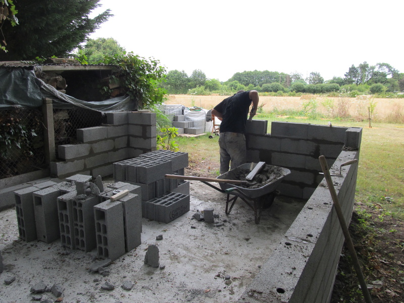

Marco66 a écrit:Désolé charles5 mais je ne m'y connais pas non plus en maçonnerie.![]()
Je ne suis pas sûr que ce soit mon exemple qu'il faille suivre.![]()
Peut-être que la présence de mon voisin maçon améliorera les choses.
En voyant les explications et les images, je croyais vraiment que tu y connaissais quelque chose. Quoi qu'il en soit, je voudrais voir le résultat de ce projet. Bon courage l'ami !

@Charles5: disons que je ne suis pas complètement ignare.
J'ai glané des renseignements ici et là mais je suis loin d'être connaisseur.
Déjà, la dalle est ratée quoique c'est pas vraiment de ma faute.
Je n'ai pas prévu de déplacer souvent les machines donc c'est pas trop grave, mais pour positionner/régler les servantes en cas de pièces longues ce sera galère!
La suite demain, normalement on devrait monter quelques rangs

Re: C'est décidé, je l'agrandis
Bon ben c'est pas pour demain...
Je viens d'avoir mon maçon, il est retenu par son patron pour un chantier en retard.
On en reparle samedi prochain.

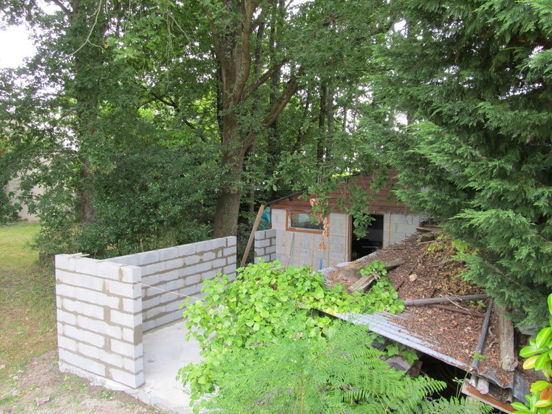

gaetan 16 a écrit:Une ossature bois coute plus ou moins chere qu'en parpaing.?
Je viens apporter une réponse. J'ai construit mes murs en ossature bois, j'ai fait un topo [Vous devez être inscrit et connecté pour voir ce lien]
En gros pour remplacer un mur parpaings en bois ça m'a couté 22€/m² en prix leroymerlin et 16€/m² en prix négocié chez un fournisseur pro.
Ce prix comprends, lisse basse, mur en 120mm avec montant, osb, parepluie, tasseau, chaînage et quincaillerie... La main d'oeuvre c'est moi.
Merci pour ces données Emi81.
Rapide calcul de mon côté:
Parpaings (casto) : 0,64x400=256€
sable (casto): 1,33m3=99€
Chainage plat (magasin local) 46,50€
Bardage pin (pas encore acheté, à la louche): 20€x66m²=132€
ciment (casto) 12x5.10=61€
Livraisons: 100€
Soit au total environ 690€
Pour environ 66,4m² soit 10€/m².

C'est bien ce que je disais, calcul rapide...donc faux!Emi81 a écrit:Par contre je ne comprends pas, t as 66m2 mais 400 parpaing de 20x50 ça fait 40m2 de mur ?
En fait j'ai environ 45m² de mur et il me restait des parpaings.
Mieux vaut donc compter 450 parpaings soit 288€.
Quant au bardage je l'enlève, il est archi-faux aussi!!
Donc 590€ pour 45m² soit 13€/m²

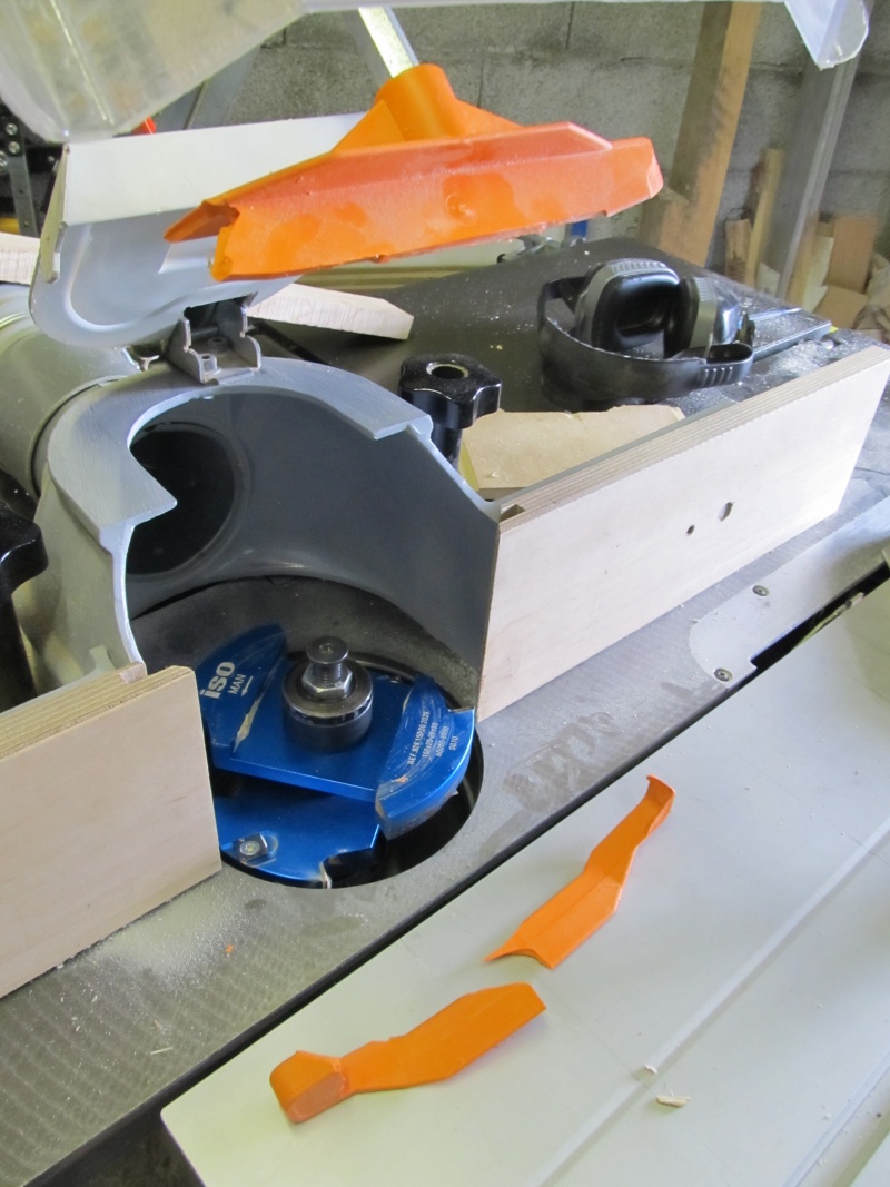

J'ai oublié de vous dire que j'avais pas trop réfléchi non plus pendant.Marco66, donc moi ;-) , a écrit:J'ai fait un peu tout ça à l'arrache, sans réfléchir avant.
J'ai oublié de serrer un presseur et il est retombé sur la toupie avec les vibrations quand j'ai lancé celle-ci, résultat:
![C'est décidé, je l'agrandis - Page 3 00210](https://i.servimg.com/u/f35/18/86/01/07/00210.jpg)
Je me suis tout de suite baissé et j'ai claqué le bouton stop.
Pas très malin de travailler pas assez concentré

Bonjour Marco
Tu a eu chaud pour cette fois
il faut toujours rester concentré quand on travail sur des machines
l'erreur ne pardonne jamais donc prend ton temps tu n'est pas à 5 mn

Ça y est! Ça avance
Mon ancien voisin et actuel maçon est venu aujourd'hui et on a pu commencer les élévations.
En action:
![C'est décidé, je l'agrandis - Page 3 Extens16](https://i.servimg.com/u/f35/18/86/01/07/extens16.jpg)
![C'est décidé, je l'agrandis - Page 3 Extens17](https://i.servimg.com/u/f35/18/86/01/07/extens17.jpg)
Vous noterez le cordeau spécial parpaings de 15. Deux clous distants de 15cm et deux autres non traversantspour enrouler le cordeau.
Et le résultat à 16H30:
![C'est décidé, je l'agrandis - Page 3 Extens19](https://i.servimg.com/u/f35/18/86/01/07/extens19.jpg)
![C'est décidé, je l'agrandis - Page 3 Extens20](https://i.servimg.com/u/f35/18/86/01/07/extens20.jpg)
![C'est décidé, je l'agrandis - Page 3 Extens18](https://i.servimg.com/u/f35/18/86/01/07/extens18.jpg)
![C'est décidé, je l'agrandis - Page 3 Extens15](https://i.servimg.com/u/f35/18/86/01/07/extens15.jpg)
![C'est décidé, je l'agrandis - Page 3 Extens21](https://i.servimg.com/u/f35/18/86/01/07/extens21.jpg)
En fait, il faut bien dire que j'ai tout fait: faire la colle, apporter la colle, faire les joints, balayer...
Lui, il a juste posé les parpaings
La suite lundi et mardi![Exclamation](https://2img.net/i/fa/i/smiles/icon_exclaim.gif)
