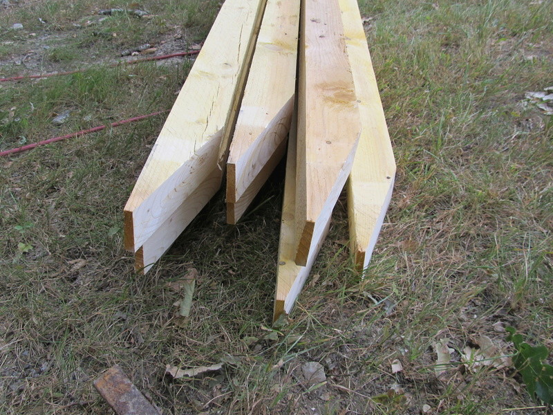

Bonjour Marco et à tous,
Je pense que ton maçon va te conseiller de faire autrement pour la pose de tes chevrons et la dimension de ta panne intermédiaire.
Normalement on pose la panne sablière sur le haut du mur et on fixe les chevrons par dessus.
La section de ta panne intermédiaire (75*225 ou 80*230) est trop faible pour 6 m de portée, dans la pratique c'est 4 m de portée, dans ton cas je pense que tu devrais passer à une section de 100*300.
Si les pros passent par là, ils vont te conseiller la bonne méthode à suivre car moins il y a de pente, plus la charge supportée est lourde.
Pareil pour l'espacement de tes chevrons, je mettrais l'écartement à 45 au lieu de 60, ce n'est pas 3 chevrons de plus qui vont te coûter beaucoup plus cher et tu auras une meilleure assise plus ton support de toiture.

@ Joël:
Je note pour la sablière, merci.
Pour les chevrons, j'ai demandé à un couvreur qui m'a dit que chevron tout les 60 et osb de 15 c'était très bien pour du shinggle (prévu pour une pente supérieure à 10°). Mes chevrons sont d'ailleurs un peu plus gros que normal (63x75, au lieu de 50x75, je crois).
Pour la panne, j'ai aussi demandé, on m'a répondu: "c'est pas pour marcher dessus? Non? Donc c'est pas la peine". Conclusion j'en ai mis une quand même.
Sinon, je ne comprend pas le principe du moins de pente plus de charge.

[quote="Marco66"]Bonjour à tous,
@ Joël:
Une panne est prévue pour supporter de la charge mais pas seulement, elle doit également se supporter elle même sans fléchir, donc ne pas être trop longue. En général, un madrier doit avoir une portée de 4 m entre deux appuis.
Moins la pente est élevée et plus la charge au m2 augmente, par exemple dans le cas de chute de neige.
@ Joël:

Oui, alors la neige, à Nantes...comment dire...
Sinon, un copain viens de passer, ingénieur et compétent (si, si!) il m'a confirmé que ça irait.
Maintenant si ça s'écroule tu pourras dire que t'avais raison.

J'ai aussi préparé mes chevrons:
![C'est décidé, je l'agrandis - Page 4 Atelie11](https://i.servimg.com/u/f35/18/86/01/07/atelie11.jpg)
![C'est décidé, je l'agrandis - Page 4 Atelie15](https://i.servimg.com/u/f35/18/86/01/07/atelie15.jpg)
Un petit morceau d'équerre pour faire l'appui et avoir un angle de 18°:
![C'est décidé, je l'agrandis - Page 4 Atelie14](https://i.servimg.com/u/f35/18/86/01/07/atelie14.jpg)
