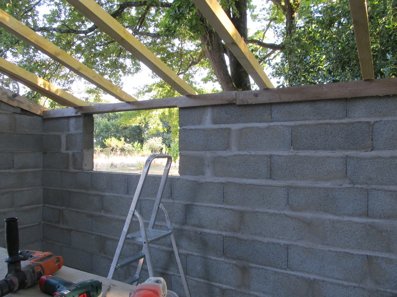

Ce matin, donc, nous avons fini la maçonnerie.
Cet aprèm, début de la charpente.
Voici les avancées:
![C'est décidé, je l'agrandis - Page 5 Extens36](https://i.servimg.com/u/f35/18/86/01/07/extens36.jpg)
![C'est décidé, je l'agrandis - Page 5 Extens35](https://i.servimg.com/u/f35/18/86/01/07/extens35.jpg)
![C'est décidé, je l'agrandis - Page 5 Extens34](https://i.servimg.com/u/f35/18/86/01/07/extens34.jpg)
Mon voisin viendra dans quelque jours pour faire le rampant à moins que je le fasse moi même.
À part ça, besoin de précision:
Lames d'air pour l'isolation, laquelle est fermée, laquelle circule?
J'ai prévu une circulation à l'intérieur mais je peux laisser aussi une circulation sur la lame extérieur.
Conseils? Voire consignes?

Je dirais extérieur ouverte et circulante, pour éviter la condensation en sous face des tuiles...
L'avis des pro du forum sera bienvenu

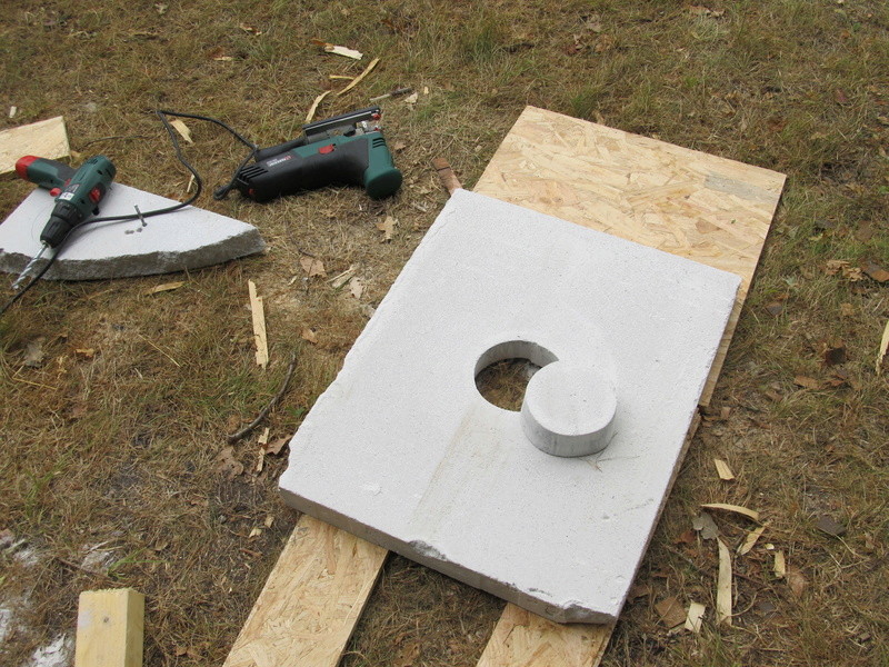

Merci Fred, j'attends aussi l'avis des pro.
Mauvaise surprise hier sous le shinggle, des fourmis avaient élu domicile dans le bois.
Il semble qu'aujourd'hui elles sont parties.
Face de dessous:
![C'est décidé, je l'agrandis - Page 5 Extens38](https://i.servimg.com/u/f35/18/86/01/07/extens38.jpg)
la tranche:
![C'est décidé, je l'agrandis - Page 5 Extens37](https://i.servimg.com/u/f35/18/86/01/07/extens37.jpg)
Je vais sans doute découper la partie qui débordait on verra à quel point c'est attaqué.

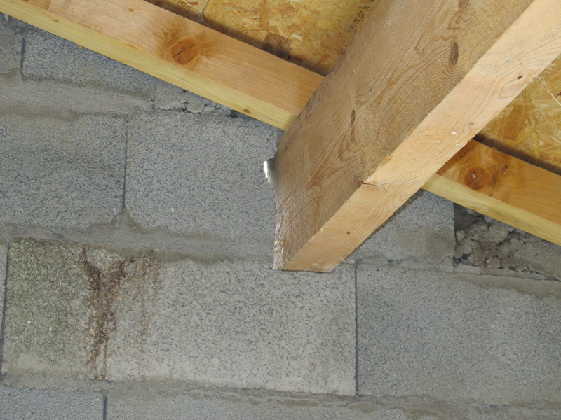

Zioup Marco,
Est-il prévu une panne pour soutenir la flexion des chevrons ?
@+ Pegvi
@+ Pegvi
- Messages : 3315
Points : 5964
Re: C'est décidé, je l'agrandis
Oui, oui, j'ai une panne de 200 par 75 qui vient par dessous.Guilhèlmus a écrit:Est-il prévu une panne pour soutenir la flexion des chevrons ?
Selon les conseils que j'ai eu c'était pas nécessaire mais j'ai trouvé que c'était mieux.
Éventuellement pour soulever quelque chose.
Il y a environ 3m65 entre les points d'appui.

Merci, je suis rassuré.
Par contre, je ne comprends pas comment ça peut ne pas être nécessaire.
Je n'ai peut-être pas tous mes neurones en place !
Tu fais bien d'en mettre une, enfin pour moi .

De bonnes avancées ces derniers jours mais trop crevé pour poster!
Découper le toit existant, pas de problème y'a plus de fourmis:
![C'est décidé, je l'agrandis - Page 5 Extens39](https://i.servimg.com/u/f35/18/86/01/07/extens39.jpg)
Pose des muralières:
![C'est décidé, je l'agrandis - Page 5 Extens53](https://i.servimg.com/u/f35/18/86/01/07/extens53.jpg)
Après, le rempanage:
![C'est décidé, je l'agrandis - Page 5 Extens42](https://i.servimg.com/u/f35/18/86/01/07/extens42.jpg)
![C'est décidé, je l'agrandis - Page 5 Extens52](https://i.servimg.com/u/f35/18/86/01/07/extens52.jpg)
![C'est décidé, je l'agrandis - Page 5 Extens55](https://i.servimg.com/u/f35/18/86/01/07/extens55.jpg)
Ensuite préparer la pose de la poutre:
![C'est décidé, je l'agrandis - Page 5 Extens40](https://i.servimg.com/u/f35/18/86/01/07/extens40.jpg)

Les nouvelles du jour:
Ce matin, c'était trop humide, il a plu cette nuit, donc j'ai préféré ne pas finir le shingle.
Donc, découpe du Siporex pour le passage du tuyau du poêle (un trou avec la perceuse sans percussion puis scie sauteuse vitesse minimale):
![C'est décidé, je l'agrandis - Page 5 Extens63](https://i.servimg.com/u/f35/18/86/01/07/extens63.jpg)
D'abord simple rond, mais ensuite avec la pente:
![C'est décidé, je l'agrandis - Page 5 Extens61](https://i.servimg.com/u/f35/18/86/01/07/extens61.jpg)

Intérieur:
![C'est décidé, je l'agrandis - Page 5 Extens58](https://i.servimg.com/u/f35/18/86/01/07/extens58.jpg)

Intérieur:
