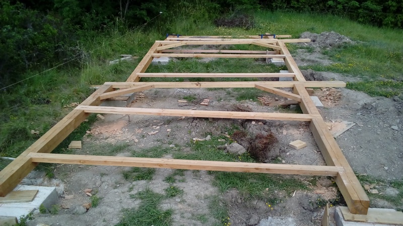

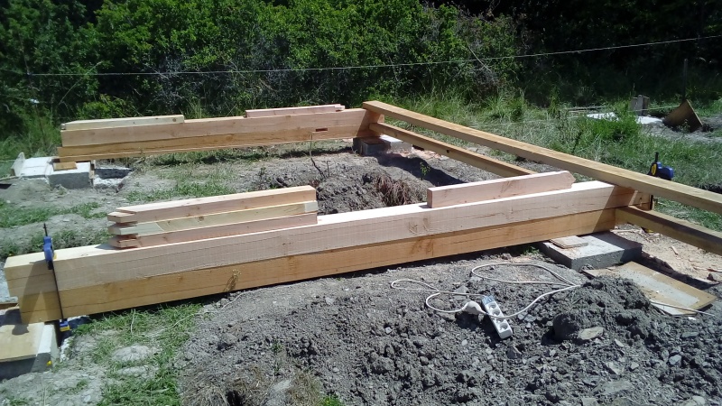

En fonction du temps ,j'alterne entre menuiserie a l'atelier quand ça mouille et travaux de charpente quand le soleil pointe son rayon...
On m'a demandé de faire un box a chevaux classique ,mono pente,couvert en plaque sous tuile avec une partie ouverte et un box fermé.
Le tout est en douglas et bardé verticalement.
de ce type là
Le douglas,bois de structure et une partie du bardage
la structure sera composée de trois portiques contreventés fixés sur plots béton et reliés entre eux par les pannes.
taille des liens de contreventement avec tenon sur poteau et embrèvement sur arbaletrier
puis mortaisage a la defonceuse et ébauchoir pour les liens de portiques et de pannes sablieres et faitieres.
les poteaux sont moisés avec l'angle de pente pour les arbas et pour les pannes sablieres et faitieres.
le tas monte et j'attends desormais le sechage du béton pour le montage de la structure.
a bientot pour la suite vers le 26 juin...

Je suis parti sur des poteaux en 140*140mm,arbas en 160*60 ,pannes en 150*50 pour des entraxes de 3 m.
Les poteaux 200*200 sont reserves pour une couverture en tuiles et font a tres massifs.
Pour ma palisse j avais pris du 120*120mm et ca fait bien jusque 2 m de haut...plus haut ils peuvent paraitre un peu freluquets.
Quelle hauteur de poteaux penses tu mettre ?
Les mortaises sont faites a la defonceuse au guide paralelle et finie a l ebauchoir pour la pente a 45 degres.

s'en est suivi la pose des faitieres , sablieres et liens et un essai pour le bardage
en attendant les plaques sous tuiles je vais poser le bardage...c'est plus reposant !!
j'ai suivi les hauteurs demandées par le client mais une fois levé on voit que c'est un peu trop...2m50 etait bien suffisant au point bas et la à 2m80 ca donne 3m20 a la faitiere....ils risquent pas de se cogner les bourrins.
les montées, descentes d'echelle m'ont bien fait dormir !

Question bête : tes poteaux repose sur le plot en béton ? tu n'as pas peu de l'eau ?

Par economie ,demande exprimée ,il a ete choisi de ne pas mettre de pieds de poteaux...sans commentaires...j ai du coup mis une rupture de capillarité ...a minima !
On en voit des bouts qui depassent avant la decoupe pour poser les equerres.

Merci pour vos commentaires...c est vrai que quand il faut elle depote !

le box est orienté pour que les vents dominants(mistral et du sud)frappent sur les cotés pour ne pas s'engouffrer dans l'abri.
cela etant j'ai été trs decu par les tirefonds autoforants vendus avec les PST...ancrages plutot moyen et meme avec de la douceur certains tournent dans le vide une fois sérrés...j'ai donc majoré le nbre de tirefonds par plaque.par contre ils percent tres bien les plaques
les poteaux sont maintenus par deux equerres tirefonées et goujonnées au plot.l'abri ne devrait donc pas se transformer en cerf volant !
quant a la neige ...elle nous a manqué cette année...
