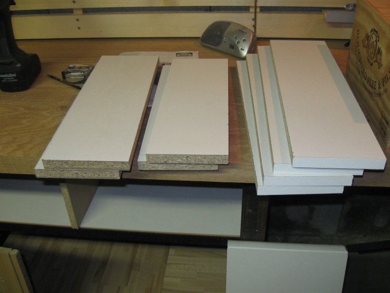

Voila la suite, quelques aménagement supplémentaires sur le même principe.
Pour les clé a pipe, j'ai utilisé des chevilles bois comme support de chaque clé:
Petite tablette, pour l'instant j'y ai mis les fraises de défonceuses et quelques forets:
J'ai aussi attaquer l’aménagement de l'établie, pour rappel, il y a 2 étagères, celle du bas servira à disposer l'éléctroportatif (au moins une partie), et celle du haut recevra des tiroirs pour des rangement divers.
Je me suis servi de reste de planches divers, pour le bas un reste de plan de travail en hêtre, comme vous allez le voir, je me suis lourdé dans la découpe, donc les 2 morceaux ne sont pas dans le même sens mais ce n'est pas très grave!
Pour celle du haut je me suis servi d'un reste de plan de travail de cuisine suite à la réalisation d'un [Vous devez être inscrit et connecté pour voir ce lien] (maintenant que je suis équipé, je pourrais faire les portes).
Comme mes cornières sont de grosses dimensions, j'ai ajouter un autre morceau de plan de travail pour "bouché" les cotés. Ils serviront également a supporter les glissières des tiroirs.
Les tiroirs on eux aussi été fait avec des reste de mélaminé.
Je me suis inspiré des tiroirs des "meubles tout fait", a savoir assemblage par chevilles bois + colle, plus un fond en CP de 10mm (un reste aussi!).
Bien sur toutes les découpes ont été faites avec le combi, rien que du bonheur! Rapidité, coupes droites, précisions
Les éléments de 2 tiroirs:
J'ai effectuer la rainure pour le fond avec le disque à rainer:
et rainure faite:
Découpe du fonds, la capacité d’accueil de la planche de Cp est quand même pas mal!
Assemblage à blanc:
Seul petit bémol, il y a eu quelques petit éclats, je n'ai pas pris suffisamment de précautions!
Voila, il reste le montage des supports, des glissières (je ferais une rainure pour l’inséré dedans), et la quincaillerie.
A suivre...

Bonjour Olivier
Du travail de pro!
A défaut, tu peux utiliser une lame à denture trapézoïdale négative, et faire une très légère passe (1 à 2mm) en avalant avant de faire ton sciage définitif.
Du travail de pro!
Pour ça il y a l'inciseur, mais je ne pense pas que ta combinée offre cette option!dudu a écrit:Seul petit bémol, il y a eu quelques petit éclats, je n'ai pas pris suffisamment de précautions!
