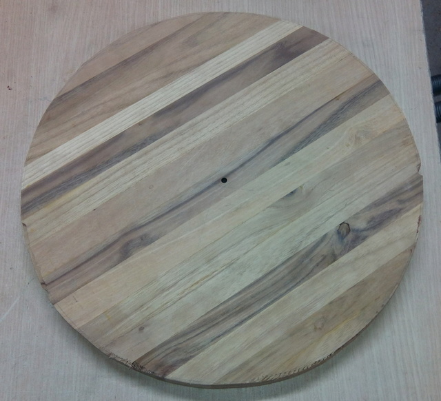

J'étais loin de m'imaginer un jour avoir à écrire ce genre de sujet.
Je vous présente ici la mésaventure qui m'est arrivée samedi passé. J'étais entrain de réaliser deux couvercles de manne à linge. Ces couvercles sont en robinier et ont (auront!!!) la forme d'un disque. J'ai procédé très naturellement à la réalisation de deux petits panneaux avec des chutes de mes précédentes réalisations. Ensuite, j'ai grossièrement débité ces panneaux à la scie sauteuse, à quelques millimètres du trait du cercle tracé préalablement. Par après, j'ai cogité un moment pour pouvoir fixer ma défonceuse à une sorte de compas lui-même fixé sur la pièce. Le système mis en place, je mets une fraise assez longue (30mm) sur ma défonceuse, je la règle comme il faut et j'attaque ce qui devait être un détourage de ma pièce.
Je plonge ma fraise dans la pièce de bois et j'entame le mouvement circulaire. En une fraction de seconde, la défonceuse subit un gros rejet, la pièce de bois tourne et l'accident arrive. J'avais une main sur la défonceuse et une autre main sur la pièce usinée. La fraise est donc venue défoncer (n'ayons pas peur des mots) le dos de mon pouce gauche.
Voici la pièce après coup :
Et voici mon pouce après coup!
Je l'ai échappé belle : petite perte osseuse au niveau du métacarpien, tendon (le court extenseur) abimé et un nerf sectionné. Je ne devrais pas avoir de séquelles importantes...
Je crois que vous aurez décelé (je l'espère) les énormes bourdes commises :
1. Ma pièce n'était pas bridée.
2. Une de mes mains n'était pas sur la machine.
3. Il était préférable d'usiner la pièce en plusieurs passes pour réduire l'intensité d'éventuels rejets...
A posteriori, je suis bien conscient d'avoir agi comme un imbécile. Et je me demande encore comment j'ai pu agir de la sorte alors que je prends habituellement un maximum de précaution. L'empressement, l'excès de confiance, un moment d'inattention,...
Comme toute expérience est bonne à prendre, je considère mon accident comme une importante mise en garde, un sérieux rappel à l'ordre. Si ce message peut servir à maintenir votre vigilance au meilleur niveau, j'en serai content!
Restez prudent et à bientôt!

Je pense pas que l'erreur commise n'est pas parmi les trois dont tu fis la liste. Je pense qu'un rejet aussi instntané et brutal provient d' une erreur dans le sens de déplacement de la défonceuse .
E clair tu a du travailler "en avallant" c'est à dire attquer le bois dans le sens où la rotation de la fraise tend à l'entraîner .
C'est à eviter en regle generale avec des exceptions certes mais assez rares . Et c'est en tous cas à proscrire de façon absolue si la défonceuse est montée sur un compas
Pour usiner l'extérieur d'un cercle avec une défonceuse montée sur compas, il faut travailler dans le sens anti-horaire qui et le sens de travail " en opposition", et non dans le sens horaire, "en avalant".
C'est naturellement l'inverse pour usiner l'intérieur d'un cercle .
Avec la défonceuse montée sur un compas et qui avance "en avalant", il n'y a aucune possibilité que l'accident n'arrive pas . La fraise n'a aucune possibilité de s'écarter du bois qu'elle travaille, elle est obligée de mordre dedans elle s'emballe et échappe instantanément à tout contrôle.
Je vois sur ta photo les traces de la fraise, mais pas assez detaillées pour confirmer mon hypothese que c'est le sens erroné de la marche de la defonceuse dans le sens horaire qui est la cause d' ton accident.
Peux-tu nous aggrandir l'image?
Ou nous donner des détails sur ton montage et sur le sens dans lequel se déplacait la defonceuse lorsque l'accident est survenu?

Je me suis fait une petite frayeur à la défonceuse il n'y a pas si longtemps. Fraisage d'un trou à la volée sur un plan de travail bambou, 40mm d'épaisseur, fraise de 50mm en queue de 12, bref, du gros... En voulant repasser sur un détail j'ai fait un contrefil, la défonceuse a décollée !
Mais ma pièce était bridée et j'avais les deux mains sur la machine.
J'ai également découvert avec bonheur que l'arrêt automatique de la machine dans ce type d'incident (festool of1400) fonctionne parfaitement. Combiné au frein électronique, tout s'est stoppé instantanément.
Je n'imagine pas ce qui aurait pu se passer avec une machine non équipée de ces dispositifs...
