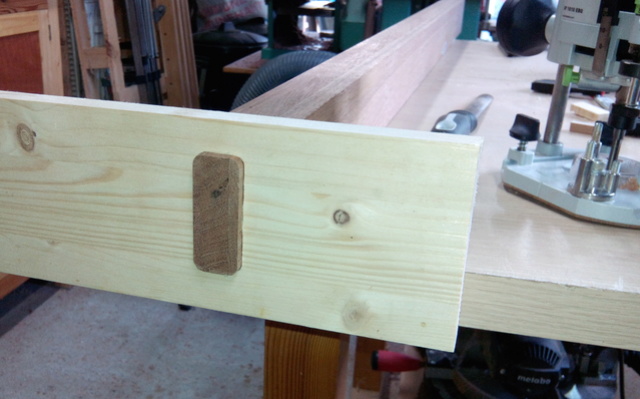

en fonction de l'épaisseur de la traverse, tu peux mettre du tourillon de plus gros diamètre de chaque coté de la vis. Plus le tourillon est gros, tout en restant dans des rapports corrects avec l'épaisseur, plus ton assemblage sera solide. Quand j'ai fait les fenêtres de mon atelier, les plans du fabricant de quincaille sur lesquels je suis parti indiquaient des assemblages par gros tourillons, en l'occurence 25 ou 30 mm, à la place de tenons/mortaises.
- Messages : 14859
Re: Mon premier établi
On peut aussi partir sur des pigeons ceinturant une grosse vis + rondelles + boulon, un peu style benchcrafted abordable !
La, j'ai mis une vis en M10, un montant de 60x60 et une traverse de 30x60

Et un grand merci pour toutes vos réponses.
Meles, tu as mis en image la solution que je vais probablement adopter. Je vais peut-être remplacer les dominos par des gros tourillons comme proposé par Sangten...

Je ne savais pas (ou j'ai zappé) que tu as une domino. Dans ce cas, ce sera plus facile qu'avec des tourillons. Le résultat sera sans doute le même. On n'est pas à 2 ou 3 newton de résistance près.

tvtorre a écrit:Bonjour à tous,
Je penses que ça correspond à la solution de KOKO.
Je préfère les dominos questions solidité et ça se fait sans avoir la machine, c'est ce que j'ai utilisé pour ma table basse en [Vous devez être inscrit et connecté pour voir ce lien]. J'ai fait un gabarit pour le défonceuse.
On pourrait aussi faire une faux tenon un peu plus large traversé par la vis. avec un config identique à celle que j'ai présenté.

Blaise, le problème c'est quand même le faux tenon en bout de traverse, pas facile sans domino. Faut un peu se contorsionner, ou monter sur une échelle. En tout cas, pour moi...

sangten a écrit:Blaise, le problème c'est quand même le faux tenon en bout de traverse, pas facile sans domino. Faut un peu se contorsionner, ou monter sur une échelle. En tout cas, pour moi...
Ca dépends de la longueur de la traverse
Alors, plan B, on perce le trou en bout de traverse pour la vis, et on découpe un vrai tenon ensuite, dont on arrondi les coins avec amour (et un ciseau bien affuté), et là, plus besoin d'échelle !

Je n'ai pas de domino mais j'ai une kity 652! Bon là, ça va être compliqué de faire des mortaises dans le bout des traverses qui font 140cm de long (mais pas impossible). Par facilité, je partirais plutôt sur du gros tourillon. Faut que je médites un peu sur la faisabilité...

Il y a la solution de Samuel:
Beau travail cet établi.

Bonjour la compagnie,
Une histoire de traverses, j'imagine que ça vous dit?!
Au commencement, un tas de planches (toujours du meranti).
Dans une vie antérieure, ces planches faisaient dans l'ébrasement de porte et dans le coffrage de volet. C'est une toute autre tâche qu'elles vont servir à présent! Et dire que j’ai hésité à récupérer ce bois. Comme vous le verrez, c’eût été un vrai gâchis de balancer ça à la benne (enfin, à vous d’en juger…) !
Donc, première étape, le délignage :
Chaque traverse sera faite de 3 lattes. Dans un premier temps, je dégauchis (ou rabote) uniquement les faces qui vont être collées.
Je colle toutes mes traverses en une fois, sous les mêmes presses.
Après démoulage, j’obtiens ceci.
Il ne me reste plus qu’à dégauchir, dresser les chants à l’équerre et raboter. Un petit tour sous la radiale et mes traverses prennent naissance.
Alors, elle est pas belle la récup ?!
Je comptais n’obtenir que des traverses de 141cm de long. Ceci correspond à l’écartement des pieds initialement prévu. La vie est plus belle que prévue, j’ai réussi à sortir deux traverses de 145 cm et deux de 146 cm. Au final, je pense donc assembler chaque traverse par tenon/mortaise, avec boulon et écrou pour garder le tout démontable. J’ai revu un peu mon plan pour augmenter la taille des tenons. L’écartement entre les pieds fera donc 140 cm. Si vous suivez (et si 1+1=2 !),
les tenons des traverses basses feront 3cm de long et ceux des traverses hautes feront 2,5cm. Avec les boulons/écrous, ça devrait être suffisamment costaud.
(Plan de l'assemblage, sans le boulon et l'écrou)

Le piètement avance à petit pas!
Aujourd'hui, j'ai tâté de la déf pour faire mes tenons et mes mortaises.
J'ai utilisé la méthode "Diomedea" (c'est rapide, précis et efficace) :
Le même gabarit est modifié pour usiner toutes les faces des tenons :
Je passe aux mortaises. Et là, je me dis qu'il fallait faire l'inverse car il est plus facile de modifier l'usinage du tenon que celui de la mortaise... Mais on y arrive quand même. J'ai tout d'abord fait un petit montage pour usiner mon gabarit. J'utilise un fraise droite et une bague à copier.
Evidemment, il faut tenir compte de la distance entre le bord de la bague et la fraise. J'ai du m'y reprendre à deux fois parce que mon petit cerveau est... petit! (C'est pas la taille qui compte, je sais!).
Finalement, je teste mon gabarit sur une chute pour voir si le tenon rentre bien dans la mortaise.
Je garde cette chute, elle me servira pour ajuster les tenons...
Je mets le gabarit en place précisément puis je viens lui visser une cale qui vient en appui sur le piètement. De cette façon, le positionnement du gabarit pour les mortaises suivantes se fait sans mesure.
Notez que j'ai déjà passé une couche d'huile de Tung sur le piétement.
Il ne me reste qu'à arrondir les tenons (et à vérifier avec ma chute que les épaulements sont corrects).
Et enfin, la récompense de la journée : le montage à blanc!

Hahhhhh, ça commence à avoir de la gueule !
Bien les tenons à la défonceuse. Pour les bagues a copier, c'est un coup à prendre: (diam ext de la bague - diam de la fraise)/2 pour savoir combien rajouter au gabarit.
