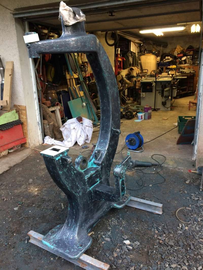

J'ai dans l'équipement de mon modeste atelier euh garage une scie a ruban type chinoise en volant de 450mm qui m'a rendu de bon services quand même, mais qui m'agasse au plus haut point.
Du coup j'ai suivis l'exemple de notre meta toutenbois et je cherche depuis 10 mois une SAR en volant de 600mm,car bloqué en hauteur sous plafond a 2m50.
samedi matin faisant mon tour du web quotidien et sur coin coin j'ai trouvé ma perle et pas très loing de mon antre pour 200 roro
De marque inconnue mais ayant comme inscription F et V de entrelacés
Volant de 620mm
5 lames rouillées mais qui coupent fourni
Sans guide parallèle
Moteur 380V 3CV
La voici encore dans la remorque
La suite plus tard

Merci de votre soutien.
Déjà lors de l'achat l'ancien proprio l'a faite fonctionné et à changer tout les roulements en roulement étanche.
Pour l'instant le plus dur a été de mettre cette dame dans le garage. Ce qui ne fut pas une mince à faire. Alléger au maximum pour pourvoir la bouger à la main avec le fiston et la descendre de la remorque sans tout casse.
Après une bonne heure de démontage et de force brute elle a touché terre et est rentrée dans mon atelier avec tous ses organes.
La dame
Ses organes
Après tout ces efforts une pose syndicale s'impose et on verra plus tard.
Les forces reprise comme une gamin avec son nouveau jouet je suis redescendu voir les dessous de cette belle dame.

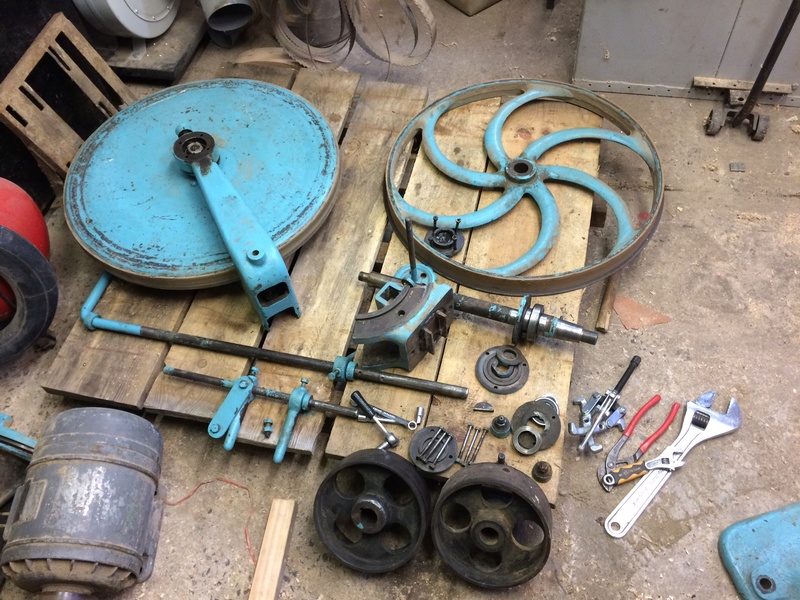

Bon aujourd'hui démontage axe d'entrainement et décapage.
Lors du démontage de l'axe de la roue inférieur je me suis aperçu que les roulements ont bien été changés et sont tous étanchent.
De ce côté là c'est nickel

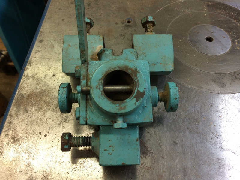

Par contre lors du décrassage des poulies libre et entraînement je me suis rendu compte que la poulie d'entrainement était fissuré sur deux branches.
Je me pose la question si ces poulies sont en fonte ou en acier pour pouvoir les souder, car impossible de les faire refaire.
Par contre il y a un truc louche les deux volants sont différents le volant haut est plein et volant bas à rayons pourquoi cette différence.
Voilà j'ai commencé le décapage et pas évident avec toutes ces imperfections

Pour le décapage meuleuse d'angle avec disque ponceur et une autre avec disque brosse métallique.
Effectivement koko57 en regardant les premières photos on distingue le lettre VAL tu as raison.

Pour les poulies fendues tu peux les souder ou le faire faire.
La fonte se soude bien, il existe des baguettes fonte que
l'on trouve en GSB. Il suffit de faire des chanfreins autour
de la fissure et de recharger à l'arc. Il est conseiller de
chauffer un peu le tout avant soudure, la fonte n'aime pas
les chocs thermiques.

Pour la poulie je ne sais pas si c'est de la fonte et si tu as raison Echallou je sais que la fonte se soude mais je ne l'ai jamais fait donc à voir
Par contre pour la différence entre les deux volants est ce normal

Après le doute sur l'eventuel inversion des volants et confirmation que non, je continu le décapage des différents éléments pour peinture.
Aujourd'hui j'y est mis un bon coup de collier car le temps s'y prêtait bien doux et sans vent bref le top.
Du coup décapage et dégraissage du volant haut,volant bas, le tendeur, son support, dispositif d'inclinaison de la table, le dessous de table.
Volant haut et tendeur
Support du volant haut
Lors du décapage du support d'inclinaison de la table je me suis aperçu qu'il avait été réssoude
Vue de dessus
Vue de dessous
Bon ça a l'air d'etre du costaud.
Allez il commence à ce faire tard passage en mode peinture, j'utilise le bleu de mon tour que je trouve joli et acidulé.
Le châssis
Les deux volants
La table et différentes parties
Oh le boudin tellement concentré sur le décapage j'ai même pas vue que la table a été aussi réssoude et avec la peinture une fissure s'est révélé, à voir si elle est des deux côtés.
Voilà tout ce petit monde est dans l'atelier a séché.

Un peu d'avance sur ma mamie que je trouve très jolie avec sa nouvelle couleur.
Remontage du tendeur et de son volant haut
Un peu de noir sur ses yeux
De jolie graisseur Stauffer que je remettrais même si il ne serviront pas à part celui de la poulie libre.
Ma première con...ie vouloir tapé même doucement sur de la fonte pour sortir d'un axe et paf casse
Par contre mon guide lame est peu bizarre je pense qu'il a eu des modif et je ne vois pas quoi car il est indémontrable. Je vous montre des photos
Par contre si l'un d'entre vous a une idée pour un support sur roulette pour pouvoir rendre mobile cette mamie car je ne trouve aucune idée convenable et ne peux la mettre en fixe car peux de place dans mon atelier et obligé de déplacer mes machines.
Sinon voilà pour les nouvelles

un transpalette...
