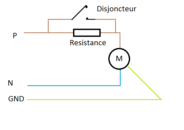

tu pourrais utiliser un variateur de fréquence monophasé ou un gradateur. Mais cela te couterais je pense aussi cher que ta table de sciage. (200 à 400€)
Je peu te donner une méthode un peu à la ''saguoin'' et pas cher si tu trouves en récup :
Prends une résistance de 10 à 30 ohms qui peut dissiper la puissance (par exemple ancien radiateur électrique de 3kw ou une résistance de chauffe-eau de même puissance). Ne pas prendre une résistance trop grosse la machine se lancera pas et trop petite cela n'aura aucun impact.
Tu la branche en série sur la phase de ta scie.
Tu installe un intérupteur 15A en parrallèle de ta résistance.
Au démarrage pont diviseur résistance + moteur.
Dès le régime établi tu shunte la résistance à l'aide de l'intérrupteur.
Pas très propre comme montage (quoique dans un coffret
) mais cela reviendra moins cher que des équipements dédiés.

Elle n'est pas mal ton idée , si tu pouvais me faire parvenir un petit croquis , je t'en remercierais d'avance . De mon cote , j'ai fais des recherches et je suis tombé sur ceci ...mais ça coute un bras .

![Besoin d'un conseil en électricité Sans_t10](https://i.servimg.com/u/f37/19/24/85/66/sans_t10.png)
voici ton schéma (mais fais attention à toi )
pour le variateur d'intensité lumineuse que l'on peut avoir dans nos salons c'est une bonne idée mais il faut en trouver un qui puisses ''s'encastrer'' le pic de courant au démarrage.
Les gachettes à variateur je ne veux pas dire de bétise mais ce n'est qu'un potentiomètre qui renvoie sa valeur de résistance à une carte de commande.

Le démarrage avec résistance en série n'est pas un montage à la "sagouin"
On avait ça sur des modulateurs d 'accélérateurs linéaires médicaux pour le démarrage, pour éviter de faire claquer le disjoncteur client.
Au démarrage, il y avait 3 résistances en série (une par phase) pour absorber la pointe de courant et environ 1 seconde après un contacteur temporisé shuntait les résistances. Pas obligé de mettre une résitance de puissance trop élevée à condition de la déconnecter avant qu'elle crame, ce qui arrivait chez nous quand le contacteur était HS
un peu de littérature ? :
La bible du démarrage par un marchand de résistances ;-)

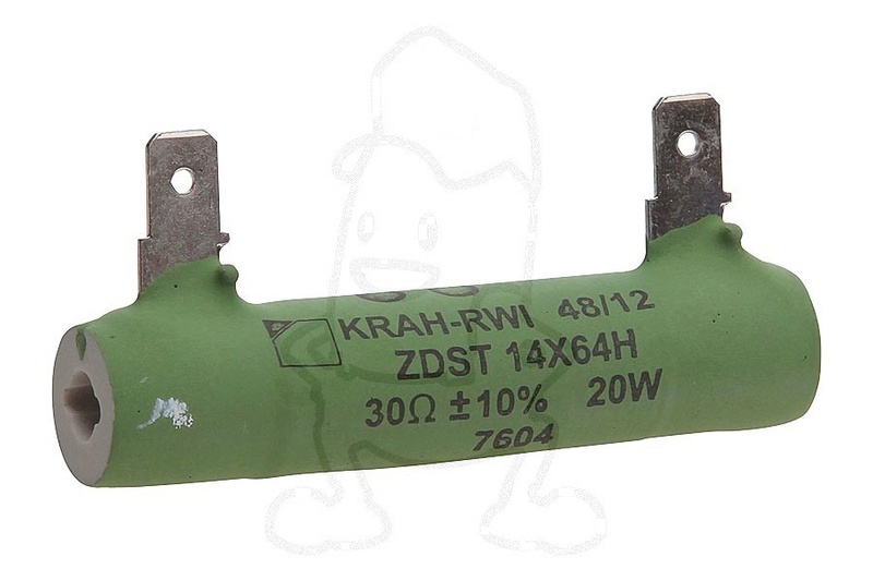

Bon ... je viens de faire une longue lecture concernant la " bible " ( dont sois dis en passant je remercie VERLAINE ) , et je m'aperçois que le problème n'est pas une mince affaire ( bien que je suis certain que si on trouve une solution cela pourra être très utile et sécurisante pour certain d'entre nous ) .
En clair , je pense que je vais tenter de faire le schéma de JOJO ( une résistance de 30 ohms , un contacteur et le tout placé dans une boite de dérivation ( pour faire un essais , et je perfectionne ensuite si tout est ok ) . Donc si j'ai bien compris la leçon ( c'est la 2eme aujourd'hui , 1 ) pour la photo ; 2 ) ce montage ... je suis gâté ! : Donc une fois le montage de JOJO fini , modification de la PC pour brancher sur la résistance et ensuite :
1 ) j’appuie sur le contacteur ( donc le moteur est censé de démarrer en douceur ) .
2 ) Une fois que la vitesse de croisière est atteinte par le moteur , j'appuie une nouvelle fois sur le même contacteur ( pour que la résistance se libère et laisse passer le 220 v à " plein pot " vers le moteur .
J'espère que je n'ai rien oublier , si j'ai dis une bêtise ( ça m'arrive encore à mon âge ) merci de me le faire savoir .
Ps : Dernière question : sur cette machine , j'ai un interrupteur " coup de poing " ( ce qui me fera 2 commandes si on compte le contacteur relié à la résistance ) ce qui veux dire que je dois démarrer avec le " coup de poing " et ensuite appuyer sur le contacteur ( début de vitesse ) ré-appuyer ( vitesse de croisière atteinte ) et en fin de sciage , appuyer sur " stop " du " coup de poing " ( j'ai tout " juste " ou c'est pas bon ? )

Qu'on soit bien d'accord avant que tu ne fasses de la fumée dans ton atelier ![Wink](https://2img.net/i/fa/i/smiles/icon_wink.gif)
Quand on parle de "résistance de 30 ohm", on parle d'un appareil électrique en 220V dont la resistance équivalente vaut environ 30 ohm : Par exemple, un vieux radiateur électrique![Wink](https://2img.net/i/fa/i/smiles/icon_wink.gif)
Pas question evidemment d'aller chez le marchand de composants electroniques du coin et lui demander une resistance de 30 ohm hein![Wink](https://2img.net/i/fa/i/smiles/icon_wink.gif)
Bon, je dis pas ça pour être désagréable, juste pour être sur que l'info est bien claire![Wink](https://2img.net/i/fa/i/smiles/icon_wink.gif)

AH! ....je croyais que tu parlais de ça
![Besoin d'un conseil en électricité 9_05_110](https://i.servimg.com/u/f37/18/73/28/94/9_05_110.jpg)

Le souci, c'est que ta résistance de 30 ohm va devoir "avaler" pendant le temps qu'elle est branchée 400W environ (sous 110V approximativement...)
Du coup, ta "petite" resistance de 30 Ohm, aussi grosse que ses 20W la rend, va faire de la fumée
voire des flammes ![Wink](https://2img.net/i/fa/i/smiles/icon_wink.gif)
D'où le "vieux radiateur", qui lui est prévu pour dissiper les 400W qu'on va lui demander de dissiper sous 110V ! (meme si a la base il est prévu pour tourner en 220V.... Prévoir de retirer le thermostat, et de se brancher en direct sur la résistance...)

Il y a PEUT-ETRE (je n'ai jamais essayé) une autre solution c'est de faire le même montage mais avec une diode à la place de la résistance. Une diode qui tienne quelques dizaines d'ampères ne coûte pas cher et est peu volumineuse. ATTENTION seulement à l'isolation surtout si on veut la monter sur un radiateur pour le cas où.
Stan

stanloc a écrit:Il y a PEUT-ETRE (je n'ai jamais essayé) une autre solution c'est de faire le même montage mais avec une diode à la place de la résistance. Une diode qui tienne quelques dizaines d'ampères ne coûte pas cher et est peu volumineuse. ATTENTION seulement à l'isolation surtout si on veut la monter sur un radiateur pour le cas où.
Stan
Salut Stan
Comme comme ca je ne vois pas de montage où une diode limiterai le courant. Une diode peut limiter la tension. Donc ce serait en parallèle du moteur mais on ne limiterai que la tension le courant étant tout autant libre cela ne servirai à rien.
En gros tu limitera la tension à 110v (si tu trouves une diode zener 110V) donc ton moteur se lancera jusqu'à une vitesse donnée pour 110V mais elle y montera aussi brusquement qu'alimenté en 220V étant donné que le couple provient du courant.
