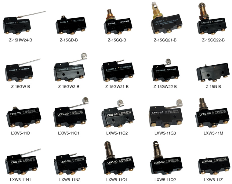

tu n'a pas un micro-switch qui sert de sécurité si tu ouvre le broyeur ?
un truc qui ressemble a ça => ou
ça c'est plus commun =>
il y a pleins de différents modèles mais j'ai trouvé que cette photo.
j'ai eu le souci sur un broyeur a végétaux Vicking, la sécurité venait d'une vis de la trappe de visite appuyant sur un Micro-Switch
comme celui-ci :
le patin (noir) était usé et ne fermait plus le circuit.
comme celui-ci :

@ azbloc: merci pour cette idée, mais non, pas de sécurité de ce style. Une sécu sur le bac, de type prise de courant qu'il faut enclencher quand tu mets le bac et une autre cachée derrière une des vis de la trappe, j'ai remis la vis en place.
