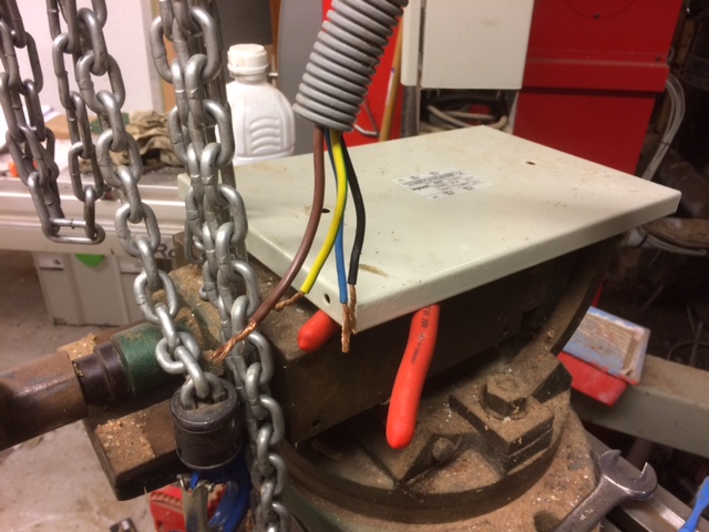

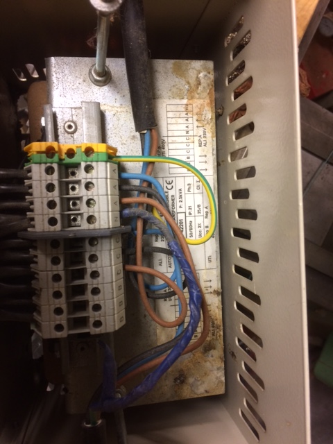

Message  eric44 Jeu 28 Juin 2018 - 23:06
Suite au message même pas subliminal du Vasavoir pouet pouet, il va falloir qu'elle redémarre ma mémère .
Avance de la table recâblée,  par contre alim général  scratch  scratch et mon copain est disparu : paix à son âme.
Bridgeport 1966 dans l'atelier Img_2010
plaque Fraiseuse
Bridgeport 1966 dans l'atelier Img_2012
Bornier Transfo, c'est un Legrand qui fait son poids
Bridgeport 1966 dans l'atelier Img_2011
Cable alimentation Fraiseuse
J'ai le tri 400 V et donc le mono.
En 220 Tri, il n'y a pas de neutre ?
Je branche quoi sur quoi dans le transfo, avant de faire une connerie ?

Message  lencouet Jeu 28 Juin 2018 - 23:22
SALUT
pour alimenter ta fraiseuse il te faut amener 3 phases et un neutre tu le branche sur ton transfo sur le bornier a cote du bornier de terre (le jaune vert)
c'est écrit sur le bornier N (neutre) V (phase) V (phase) V (phase)
ps n'oublis pas la terre

Message  eric44 Ven 29 Juin 2018 - 19:59
scratch scratch il n'y a pas de neutre en sortie ?
Eric
Messages : 1658
Points : 2165
Age : 63
http://www.lamoricais.fr
Bridgeport 1966 dans l'atelier Empty Re: Bridgeport 1966 dans l'atelier
Message  lencouet Ven 29 Juin 2018 - 21:47
En sorti de quoi (du transfo)?
Pour l alimenter c est comme ca
Apres il est possible que le transfo te donne du tri 220v en sortie
lencouet

Message  c.phili Ven 29 Juin 2018 - 22:39
Salut à tous
Non il n'y a pas de neutre en 220 tri, quand on est en 380 tri on prend 1 phase et le neutre pour avoir le 220 mono, si on est en 220 tri on prend simplement 2 phase sur les 3. Mais je ne vois pas pourquoi ta question scratch
Vouloir c'est pouvoir
