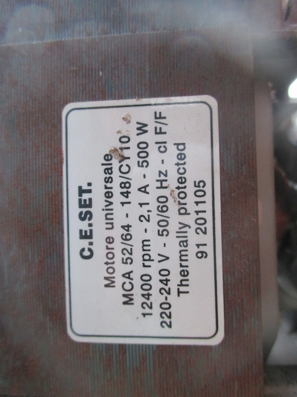

donc cet après midi essais
recherche des points de contacts au METRIX
résultat petit mais costaud
et carte pas nécessaire et ça marche en 220 volts

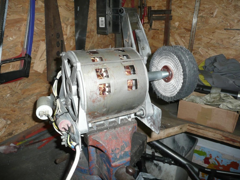

j'avais fait un mini backstand, avec des bandes de ponceuse electrique B&D avec un tel moteur, pour les petites rectifs sur metal et bois.
et c'est bien suffisant pour ça.
et la charge imposée par la bande et la roulette de contact suffisait à eviter l'emballement.

pour mon projet de restauration de meule, tu penses que ça peut le faire ?
kris72- je prends du galon
- Messages : 51
Points : 67
Date d'inscription : 29/01/2017
Localisation : sarthe
Re: utilisation moteur machine a laver
je pense que oui mais
réduction drastique de la vitesse
ces petites betes tournent aux environs de 12000 a 17000 tours
c'est une meule a eau ?
ou une meule de grand diamètre ????

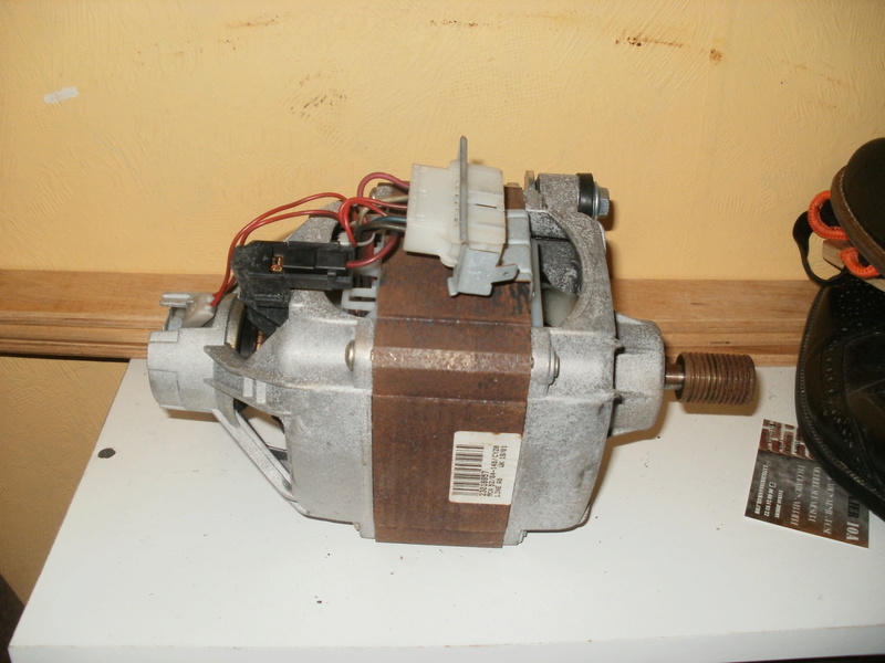

![utilisation moteur machine a laver Img_0723](https://i.servimg.com/u/f58/19/47/29/67/img_0723.jpg)
pour mes essais de branchement
il y a 6 fils
2 qui vont au tachymètre .............. ceux là on passe
pour mon modèle il reste donc 4 fils
au METRIX il sont en contacts 2 pour les charbons et 2 pour le stator
je ponte les deux blocs pour avoir une continuité par un fils avec 2 cosses
et les 2 restants au 220 volts attention danger boitier avec interrupteur obligatoire pas la prise en direct et le moteur bien fixer
et pas plus de 4 secondes a vide risque d'emballement juste pour la vérification de la marche

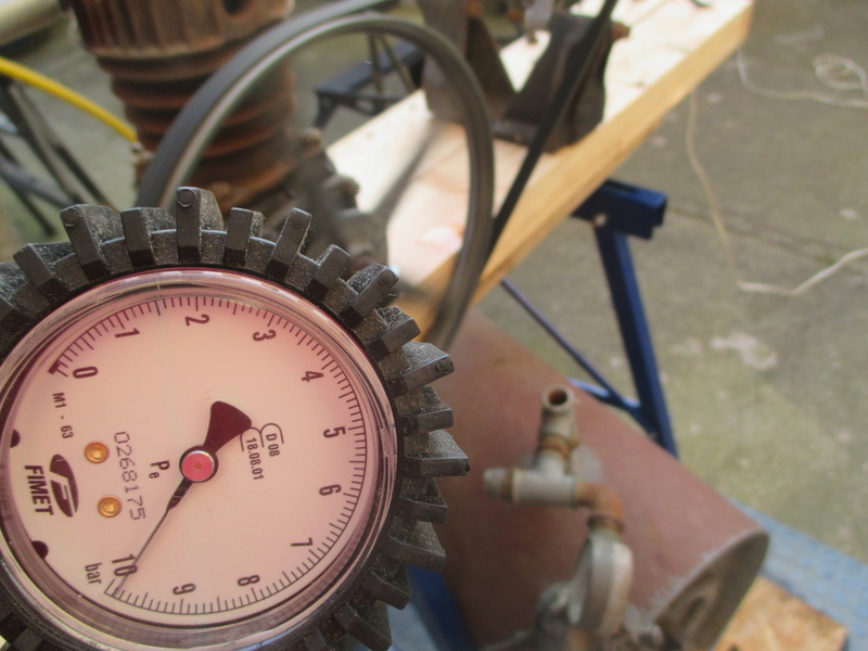

donc mon projet de compresseur ??
poulie moteur poly v 20 mm
l'ancienne poulie poly v d'origine 300 mm
vitesse moteur 13200 tr/ min
soit grosso modo vitesse compresseur 800 tr/min
rapport de la puissance 15 pour moi pas de souci
essai ............................................................................
- Messages : 2063
Points : 2077
ça marche
- Messages : 2063
Points : 2077
500W pour un compresseur qui tourne à 800tpm vitesse de groupe, pour moi, la puissance est bien trop faible.
et 500W, c'est la puissance absorbée, sur un moteur universel, on peut à peine compter sur un rendement de 50%, il ne reste pas lerche.

test a la pression![utilisation moteur machine a laver Img_0726](https://i.servimg.com/u/f58/19/47/29/67/img_0726.jpg)

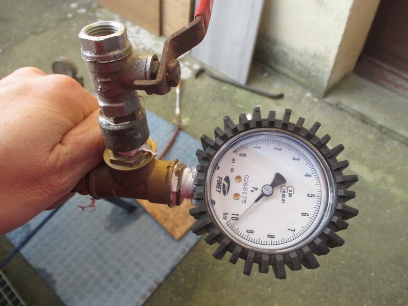

nouveau test jusqu'au ça monte ![utilisation moteur machine a laver Img_0727](https://i.servimg.com/u/f58/19/47/29/67/img_0727.jpg)
controleur 60 bars
controleur 60 bars

j'ai tester démarrage en charge a 10 bars clapet anti retour supprimé pression dans la culasse ça repart sans effort ![Very Happy](https://2img.net/i/fa/i/smiles/icon_biggrin.png)
![utilisation moteur machine a laver Img_0729](https://i.servimg.com/u/f58/19/47/29/67/img_0729.jpg)
- Messages : 2063
Points : 2077
KY260 a écrit:500W pour un compresseur qui tourne à 800tpm vitesse de groupe, pour moi, la puissance est bien trop faible.
oui c'était ma réflexion car j'avais fait le test il y a plus de 15 ans avec un moteur de 580 watts de machine 2800 tours/min
démarrage bon mais a 2 bars le moteur s'est assis et remise sur le condo a 500 trs/min puis échauffement et fumée
pour mon essai actuel par sureté groupe moteur compresseur a tourné sous pression constante de 7 bars pendant 30 minutes
a la fin de la demi heure
le moteur a monté très peu en température par contre la partie cylindre on ne posait pas la main dessus longtemps très chaud

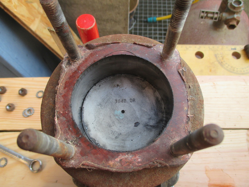

pour encore une info
le compresseur est un Westinghouse de camion
voici son piston![utilisation moteur machine a laver Img_0730](https://i.servimg.com/u/f58/19/47/29/67/img_0730.jpg)
ampérage a peine pression les 25 bars passer
![utilisation moteur machine a laver Img_0731](https://i.servimg.com/u/f58/19/47/29/67/img_0731.jpg)
j'ai fait la comparaison de la montée en pression avec un compresseur du commerce 50 litres
ça monte presque mieux et beaucoup plus silencieusement pour le meme temps de fonctionnement

il y a un moment que je n'ai pas démonté de lave linge, je suis étonné de voir ton moteur, il est tout petit on dirait..!!
j'en étais resté aux bons gros moteur deux vitesses (lavage essorage..), que j'ai pu utiliser pour des travaux bien pratiques..:
pour une brosse métal, en vitesse rapide...:
![utilisation moteur machine a laver Touret10](https://i.servimg.com/u/f27/12/77/86/91/touret10.jpg)
pour une brosse à polir, vitesse rapide aussi..:
![utilisation moteur machine a laver Poliss10](https://i.servimg.com/u/f58/12/77/86/91/poliss10.jpg)
moteurs solides et puissants, je trouve..
le tien à l'air petit mais vaillant..!
bonne bricole pour ton compresseur..!
