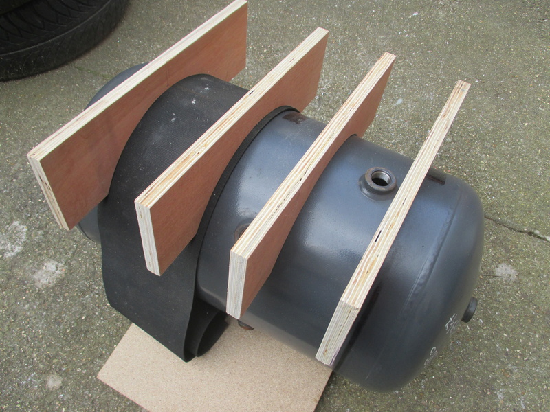

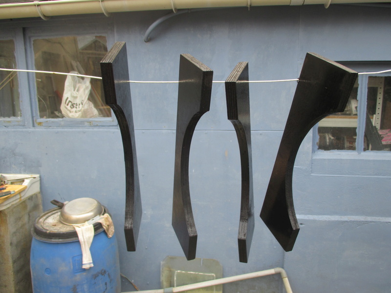

Re: utilisation moteur machine a laver
préparation des supports de cuve
![utilisation moteur machine a laver - Page 3 Img_0812](https://i.servimg.com/u/f58/19/47/29/67/img_0812.jpg)
![utilisation moteur machine a laver - Page 3 Img_0813](https://i.servimg.com/u/f58/19/47/29/67/img_0813.jpg)
![utilisation moteur machine a laver - Page 3 Img_0815](https://i.servimg.com/u/f58/19/47/29/67/img_0815.jpg)
![utilisation moteur machine a laver - Page 3 Img_0814](https://i.servimg.com/u/f58/19/47/29/67/img_0814.jpg)

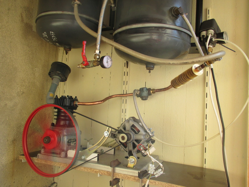

test a blanc pour calibrage du pressostat avec les deux cuve en série
débit 100 litres minutes effectif volume en cuve
monté du mano 0 a 1.5 bar en 1 minutes
puis montée régulière a 9 bars
j'ai une fuite sur les raccords après le clapet anti retour et un ressort cassé
bonsoir a tous.j aurais une petite question?si j ai bien compris(j espère)plus un compresseur,je parle pas du moteur électrique mais bien du compresseur,tourne vite plus vite il recharge?. si c est bien ça j aurais juste a changer démultiplication sur le mien afin qu il recharge plus vite.si quelqu un pouvais m éclairer la dessus ça serais sympa.
atlon2- posteur Régulier
- Messages : 151
Points : 213
Date d'inscription : 12/12/2012
Localisation : seine maritime dieppe
oui il tourne plus vite démultiplication importante
- Messages : 2063
Points : 2077
merci c est sympa.je vais jeter un œil a ça.en tout cas bravo,belle bête que tu et en train de nous faire la.bonne idée de le mettre en hauteur,c est ce que j ai fait dans mon atelier.gros gain de place.désoler d avoir un peu polluer ton poste.
montage du groupe compression et démarrage
![utilisation moteur machine a laver - Page 3 Img_0820](https://i.servimg.com/u/f58/19/47/29/67/img_0820.jpg)
montée en pression
![utilisation moteur machine a laver - Page 3 Img_0823](https://i.servimg.com/u/f58/19/47/29/67/img_0823.jpg)
![utilisation moteur machine a laver - Page 3 Img_0821](https://i.servimg.com/u/f58/19/47/29/67/img_0821.jpg)
![utilisation moteur machine a laver - Page 3 Img_0822](https://i.servimg.com/u/f58/19/47/29/67/img_0822.jpg)
montée en pression
