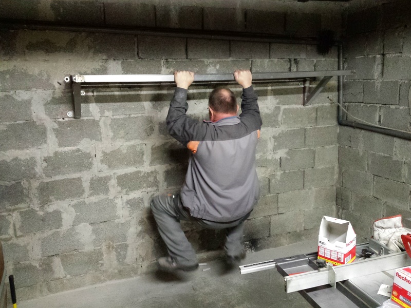

![REAMENAGEMENT de mon GARATELIER 20170109](https://i.servimg.com/u/f58/19/21/88/97/20170109.jpg)
et on va y mettre quoi,je vous le donne en mille,ben une étagère
,mais celle ci ne sera pas en bois,que nenni,j'ai retrouvé un autre trésor de guerre,une étagère déja toute faite en inox,2 mètres de long par 60 cm de profond,y a plus qu'à la fixer,
![REAMENAGEMENT de mon GARATELIER 20170111](https://i.servimg.com/u/f58/19/21/88/97/20170111.jpg)
et c'est là que ça se gatte un peu,les tirefonds je les ais,diamètre 10 ,mais pas les chevilles pour corps creux de 14 qui vont avec,madame part en acheter,on les met,on fixe le bins en inox,et je me pend auprès sans décoller les pieds du sol,ben ouai,pas fou le gars,
des fois que ça lacherait,pas envie de me retrouver le cul par terre,et ben ça a laché
,on réfléchit,c'était de sacrées chevilles de merde,et soit on creuse les aglos qu'on gavera de béton,pour percer dans du dur,soit on perce de part en part,et on se retrouve à l'arrière de la maison à l'extérieur + tiges filletées et plaques+écrou,
ben on a essayé avec des chevilles de 12,des bonnes cette fois ci,et les tirefonds de 10 (vis de 10=cheville de 12 ou 14),et là ça a tenu,
![REAMENAGEMENT de mon GARATELIER 20170112](https://i.servimg.com/u/f58/19/21/88/97/20170112.jpg)
la preuve que ça tient,on s'est même accroché à deux,170 kg ,pas bronché d'un poil,
![REAMENAGEMENT de mon GARATELIER 20170113](https://i.servimg.com/u/f58/19/21/88/97/20170113.jpg)
je poste déjà tout ça avant que ça se barre ou que je refasse une fausse manipe,
a deux ??????
Tu vas vraiment finir dans un episode de Hero Corp si tu continues, Captain Etagère
Je te donne une astuce de rangement supplémentaire dont j'abuse certaines fois, il y a aussi une belle surface libre au sol SOUS la voiture
