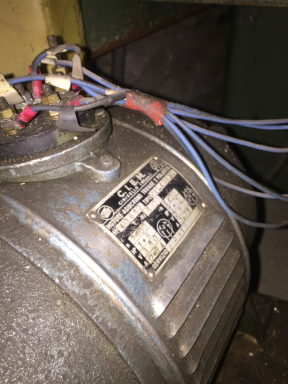

Je réaménage mon atelier après l'achat d'un tour d'une perceuse et d'une fraiseuse. Ces trois machines sont en 400V.
Evidemment mon compteur électrique est en 230V.
Je veux faire un branchement 230/400V et distribuer le 400v au pied de mes 3 machines (et rajouter une ou deux prises 400v au cas où).
Pour le passage 230/400v je vais utiliser un variateur de vitesse 2.2kw qui va fournir le 220 tri en 50 hz. Sur les bornes moteur du variateur je rentre dans un transfo tri 230/400 (2.5kva) et sur le secondaire du transfo je distribue le 400v au pied de mes machines. Je précise que pour un bon fonctionnement du transfo je reste en 50hz, le variateur me sert juste pour la 3e phase, et pas pour la variation de fréquence.
Voilà pour la théorie....
J'ai bien reçu mon variateur INOEA 2.2kw commandé chez Technic-achat. J'ai donc branché les 3 sorties du variateurs sur mon autotransformateur triphasé Legrand (modèle 42201 en 2.5Kva)
je suis donc en "augmentateur" de tension : primaire en tri 220v et secondaire en tri 400v.
Pour tester, je décide de brancher ma Cincinnati. J'allume la perçeuse. La machine tourne et monte en vitesse selon la courbe par défaut du variateur.
Je la laisse tourner à vide peut être une minute et d'un seul coup j'entends comme une grosse vibration dans le moteur. J’éteins immédiatement à l'interrupteur de la machine. Il y a une odeur de cramé.
Le variateur clignote et s'est mis en défaut. Que s'est-il passé ??? Si quelqu'un à une piste....

Au niveau variateur, je n'ai pas d'expérience, mais d'après les symptômes, ça ressemble au manque d'une phase sur le moteur ou un mauvais couplage.
Du coup les enroulements se mettent à chauffer et le moteur vibre car il manque une partie du champ tournant . Normalement il y a un disjoncteur magnéto-termique qui protège le moteur et qui devrait sauter dans ce cas .
Le moteur était bien couplé correctement sinon ?
J'ai une fois , il y a bien longtemps, branché un moteur par erreur couplé en triangle sur du 400V, il a duré à peu près aussi longtemps que le tien

Toujours la même demande des photos.
Première question pourquoi ne pas faire comme les autres à savoir alimenter les machines avec le variateur en 240 V trip avec un sélecteur pour choisir la machine utilisée couplé en 240 V.
En plus tu perds en rendement.
Vue que tu dit que le démarrage se fait suivant une courbe le transfo ne doit pas bien apprécier la chose il y a quand même variation de la fréquence qui je pense ne doit pas être parfaitement sinusoïdale .En plus les paramètres des variateurs sont il me semble plus prévu pour des moteurs.
Montre le couplage de tes machines

pas de problème le moteur est bien en Y.
Pourquoi ne pas faire comme les autres ? Parce que chaque cas est un cas particulier....
J'ai trois machines :
Un Tour :
![Réaménagement atelier et 400 V Img_0412](https://i.servimg.com/u/f80/20/01/83/06/img_0412.jpg)
Une fraiseuse :
![Réaménagement atelier et 400 V Img_0413](https://i.servimg.com/u/f80/20/01/83/06/img_0413.jpg)
Une perçeuse :
![Réaménagement atelier et 400 V Img_0610](https://i.servimg.com/u/f80/20/01/83/06/img_0610.jpg)
Pour la perçeuse ok, possibilité de l'alimenter facilement en 220 tri.
Pour le tour et la fraiseuse, j'ai des panneaux de commande en 24v, des transfo en 400/24, des contacteurs en 400....donc pour moi il est plus simple de ne rien changer dans les armoires.
En plus j'avais ce transfo Legrand 42201, j'ai juste acheter le variateur.
Ce que je voudrais savoir, c'est si il y a une incohérence à alimenter un transfo tri en sortie de variateur ?

Je serais assez tenter de te dire que oui. Le variateur va réagir au comportement du moteur qui fonctionne avec trois types de puissances différentes.
Il est possible aussi que le transformateur crée un retard dans les informations lus par le variateur et celui-ci dépasse peut être la valeur demander.
Le mieux sera d’avoir des appareils de mesures en entrée et sortie de transfo qui mesure la tension intensité et fréquence.
Tu dis que cela a senti le cramer. Mais ou précisément

Salut bob47,
Je ne comprends pas pourquoi tu parles de 3 types de puissances différentes ?
Mon idée est de créer un réseau 400v dans l'atelier, avec trois prises arrivant chacune au pied de chaque machine. Ainsi j'allume seulement une machine à la fois.
Donc le transfo et le variateur ne "gèrent" qu'une puissance et pas trois.
Pour l'odeur de cramé, c'était une légère odeur dans la boite à bornes du moteur de la perceuse, en tout cas il a fait un drôle de bruit....!
Pour vérifier que le variateur fonctionne toujours bien, je l'ai branché directement en triangle sur un autre moteur, aucun problème.
Donc ce serait le couple variateur/transfo qui poserait problème. Tu as raison il faudrait tester les valeurs en sorties de transfo....du coup je n'ose pas rebrancher de peur de griller le
