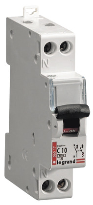

Message  diomedea Ven 9 Juin 2017 - 17:20
Attention! le variateur pompe 2,2kW!, si j'étais toi je le brancherais sur une alimentation secteur indépendante.

Message  dh42 Ven 9 Juin 2017 - 18:02
diomedea a écrit:Attention! le variateur pompe 2,2kW!, si j'étais toi je le brancherais sur une alimentation secteur indépendante.
+1

Message  dh42 Ven 9 Juin 2017 - 18:20
Pour ma part j'ai un disjoncteur dans ce genre en tête de ligne.
BZT 1000 PX Installation et mise en route... - Page 8 6437
il alimente le Vario, le contrôleur et le PC (pour ma part le vario ne fait que 750W)
en 2.2Kw, tu peux avoir un disjoncteur pour le vario et un autre pour l'alim Contrôleur/PC
Tu est en mono ou en tri ?  Si tu est en tri, pense à équilibrer tes phases.
