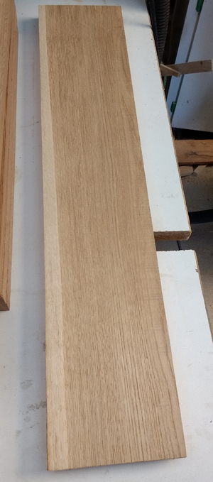

J'avance doucement. J'ai presque fini mes 16 tenons-mortaises, il doit m'en rester 2 ou 4 à ajuster. C'est assez long, et pendant que je faisais mes tenons, j'ai un peu regretté de ne pas avoir fait des faux tenons... Avec la mortaiseuse de Santé, je pense qu'on y gagne pas mal en temps et les arasements sont normalement nickel...
Heureusement, hormis 1 ou 2, je trouve mes arasements plutot corrects. Je n'ai pas pris de photos, il y a comme un air de déja vu...
Je vais donc bientot attaquer mes collages de panneaux, et concernant l'aubier du chêne, j'ai une question. Sur la photo ci-dessous, la partie blanche, je la vire? Sachant que si je la garde, elle sera sans doute sur l'extérieur d'un panneau et devra donc "accueillir" une feuillure et que l'épaisseur sera donc de 9mm.
Bonne journée.

C'est de l'aubier. Sur le chêne, la différence de couleur est tranchée. C'est bien que tu le mettes en limite de panneau et qu'on ne le voie pas. Si ton panneau est suffisamment large, rien ne t'empêche de le couper, sinon, faut faire avec. Donc le rendre le moins visible possible, à moins de t'en servir d'élément décoratif.

Je suis d'accord pour conserver l'aubier s'il participe à l'esthétique recherchée. Sinon, il faut avoir conscience que, de ce que j'ai vu, c'est la partie préférée des insectes xylophages. De même, sur un panneau ça n'a peut-être pas d'importance, mais ses propriétés mécaniques sont moindres.
Moi, je l'élimine complètement.

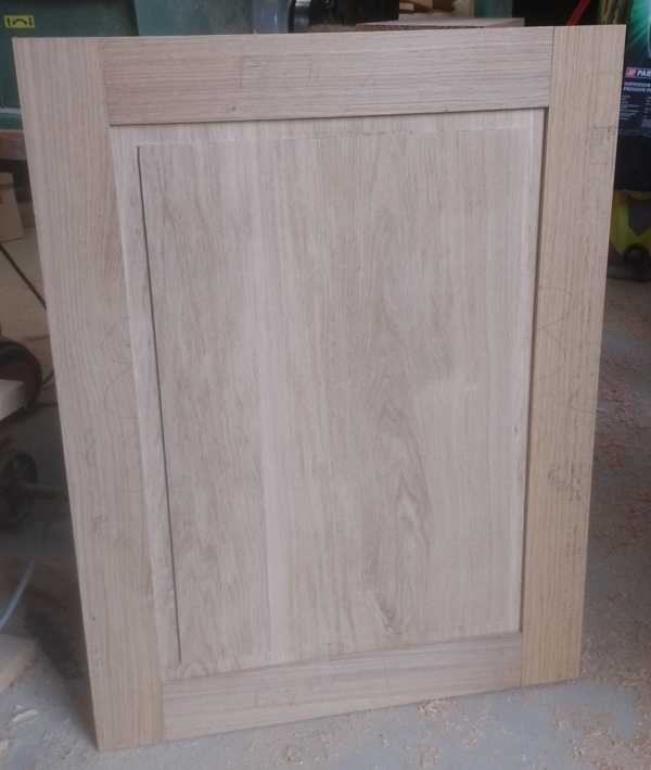

Comparer à d'autres, j'avance vraiment doucement !
Et enfin, ca y est, je suis rendu au meme point qu'avant... Avec mes portes presque terminées...
J'ai finalement réussi à faire mes plates bandes. Elles ne sont pas assez large, mais je suis au max de mon outil. J'ai affuté un peu les fers, et ca marche quand meme mieux. Je les ai faites en 3 passes, en usinant par le dessous. Ca laisse quand même des marques qu'il faut faire partir au ponçage.
Mes panneaux sont loin d'être parfaits... Il y a des effets dos-d’âne entre chaque planche... Sans doute le bois qui a travaillé un peu depuis que je l'ai récupéré.
J'ai essayé de travaillé ca un peu au rabot et aussi pour enlever la colle. Mais j'ai l'impression que je fais plus de mal que de bien au rabot... J'y laisse parfois des bonnes marques, qui meme au ponçage, ont du mal à partir...
Faudrait peut-être que j'essaie le racloir un jour...
Bon, maintenant, faut penser à la suite... Les poignées... J'hésite à les faire en bois, avec un assemblage à queues droites... mais, j'aimerais une autre essence pour "casser" tout ce chêne...
A moins que je termine avec ce genre ci, mais ca fait un peu commun... j'ai les même dans ma cuisine, et je les vois sur beaucoup d'autres meubles :

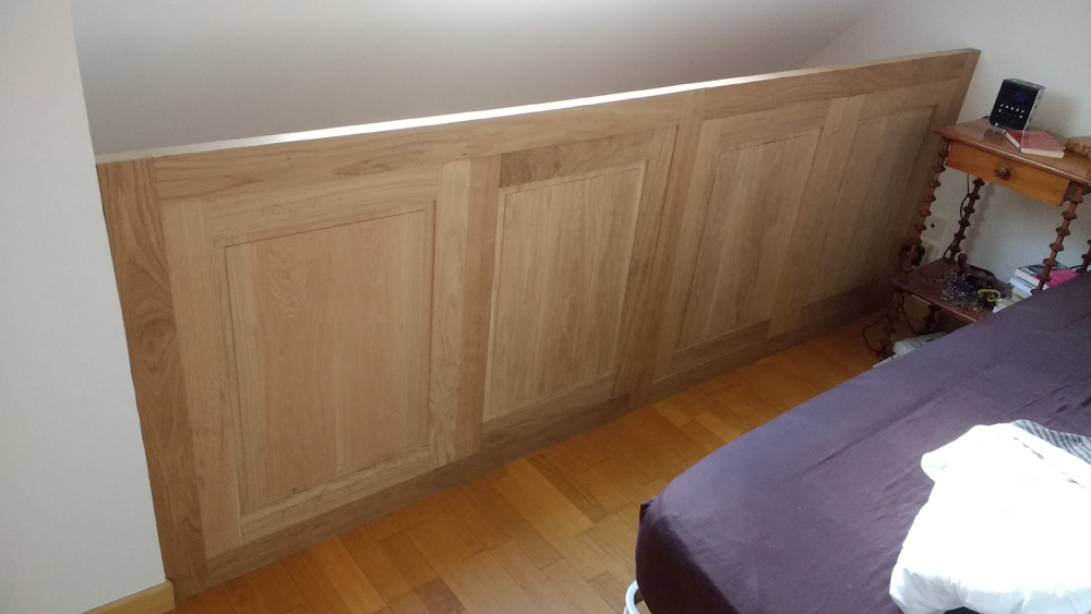

Voila, toutes les portes sont assemblées à blanc et mise à peu pret en situation.
A peu pret, parce que j'ai inversé l'ordre, la porte de gauche ira dans le fond (le panneau de chêne est un poil rosé comparé aux autres).
Il faut que je rogne environ 1mm sur chaque coté de porte, la ça passe au poil de cul...
Allé pour comparer avec avant :
Suis pas mécontent du chêne
Prochaines étapes :
- Appliquer les 3 couches de vitrificateur aux panneaux
- rogner les cotés de porte
- trouver les poignées...
Et le truc qui me fait peur : fixer les pommelles... Sur les montants de l'ossature, il va falloir que je fasse les emplacements avant collage et entièrement démontée. J'ai peur de manquer de précision...
D'ailleurs, je ne suis meme pas sur de pouvoir monter dans la chambre l'ossature entièrement collée
Prochaines étapes :

bonjour punk-sportif,
effectivement, il n'y a pas photo entre la première et la deuxième version !
par ailleurs je suis étonné de voir que tes portes correspondent exactement au jour vu (le trou).
d'habitude on prévoit une battée, devant ou derrière, pour masquer une ouverture qui ne manqera pas de se créer, ici ou là, pour donner un peu de jeu et pour décaler la porte de son chassis.
tu comptes laisser tout dans un plan ?

Bonjour Bernard,
Je suis désolé, je ne comprends pas bien ce que tu veux dire.
Je ne connais pas le terme "battée", et quand je regarde sur le net, je ne pense pas comprendre la bonne chose...
Ha si, ca y est, je crois que j'ai compris grace à ce sujet :
http://www.metabricoleur.com/t1861-derniere-realisation-meuble-deux-corps
Ca serait en gros un recouvrement d'une porte sur l'autre? Et sur l'ossature aussi?
Personnellement, oui, je comptais laisser comme ca, avec une butée de porte fixé en haut et en bas sur l'ossature et très certainement aimantée.

"Je ne connais pas le terme "battée"
c'est bien normal, c'est sans doute un peu belge, mais surtout ça s'emploie dans le batiment, pas en menuiserie, mais je ne voyais pas d'autre mot à employer ! Au passage si qq un peut me donner le terme exact, j'en serais heureux.
enfin, tu m'as compris, c'est le principal : "Ca serait en gros un recouvrement" tout à fait.
je regarde mes armoires anciennes, il y a un recouvrement à droite et à gauche des portes (pas en dessous au dessus, évidemment ...), le recouvrement est devant la porte.
et pour les modernes, c'est parfois l'inverse, les portes sont en applique, avec le plus souvent une partie de l'épaisseur qui entre dans le chassis.
"oui, je comptais laisser comme ca"
tu peux, évidemment, mais tu devras être ultra précis et espérer que tes portes ne bougent pas (ni rétrécir, ni gonfler), et bien réfléchir à comment placer tes charnières et tes paumelles, puisque tout sera visible.
ps : j'ai été voir sur internet, le mot battée, pour les fenêtres et pour les portes, est souvent employé :
" partie du dormant contre laquelle bat une porte"

Re: [en cours] placards en sous pente
Bonjour Punk,
C'est le jour et la nuit entre les deux versions. Cela valait le coup d'investir dans le chêne!
Pour la suite, ne t'en fais pas, ça viendra, et on attendra.Nous en sommes tous là d'une façon ou d'une autre. Un projet commence, parfois sur les chapeaux de roues puis d'autres priorités s'imposent.
Ty Coat- complétement accro
- Messages : 2102
Points : 3061
Ty Coat a écrit:Bonjour Punk,
Je confirme... j'ai un meuble qui a été démarré il y a 6 mois... et qui est toujours au point mort. Entre les autres petits projets plus urgents, la fabrication des outils et gabarits qui me permettront d'avance (défonceuse sous table, chariot de coupe etc.) ... ça peut prendre beaucoup de temps et finir par énerver, mais la réalisation une fois finie n'en a que plus de mérite.
Et sinon, je plussoie aussi sur le chêne, c'est vraiment plus joli ! un coup de verni incolore et c'est parfait

Bonjour tout le monde,
J'ai raboté à la défonceuse mes portes.
J'ai recu mes poignées... Un peu déçu de l'aspect.. Je vais les scotcher au double face voir ce que ca donne, mais j'ai peur de tenter de les teindre en noir et d'avoir un résultat pas top...
Je commence donc sérieusement à réfléchir à la manière de poser mes charnières.
Et une petite question me taraude...
Quelqu'un aurait-il la gentillesse de me résumer ce qu'explique Paul Sellers dans cette vidéo entre 2min et 3min :
https://www.youtube.com/watch?v=HXU_UJnxAHI
Il parle de l'épaisseur des charnières une fois replier.
Je pense que la question est : doit-on tenir compte de l'épaisseur de l'espace vide dans la profondeur de l'emplacement des charnières. Sinon, on compense l'épaisseur de cette espace vide par un cout de rabot sur la largeur des portes.
Je vois dans la vidéo de Paul Sellers qu'il mets 3 charnières. Est ce du à la hauteur de ses portes ou au poids? J'ai tenté de peser une de mes porte avec une balance qui en fait un peu qu'à sa tête, mais elle doit faire environ 5.5kg...
Une autre petite question :
Afin d'éviter les mauvaises surprises de panneau qui se rétractent et d'avoir du bois sans finition d'appliqué, j'ai donc appliqué ma finition (vitrificateur V33) sur les panneaux des portes avant de les insérer dans les montants et j'ai ensuite collé mes portes.
J'ai une coulure de colle que je n'avais pas repérée au moment de l'assemblage sur un panneau. Pas trop grave, c'est au dos de la porte. Mais une technique pour la virer, ou je laisse pisser car la virer ferait plus de dégât sur le panneau?
Peut-être pour cet aprem la photo avec les poignées scotchées.
