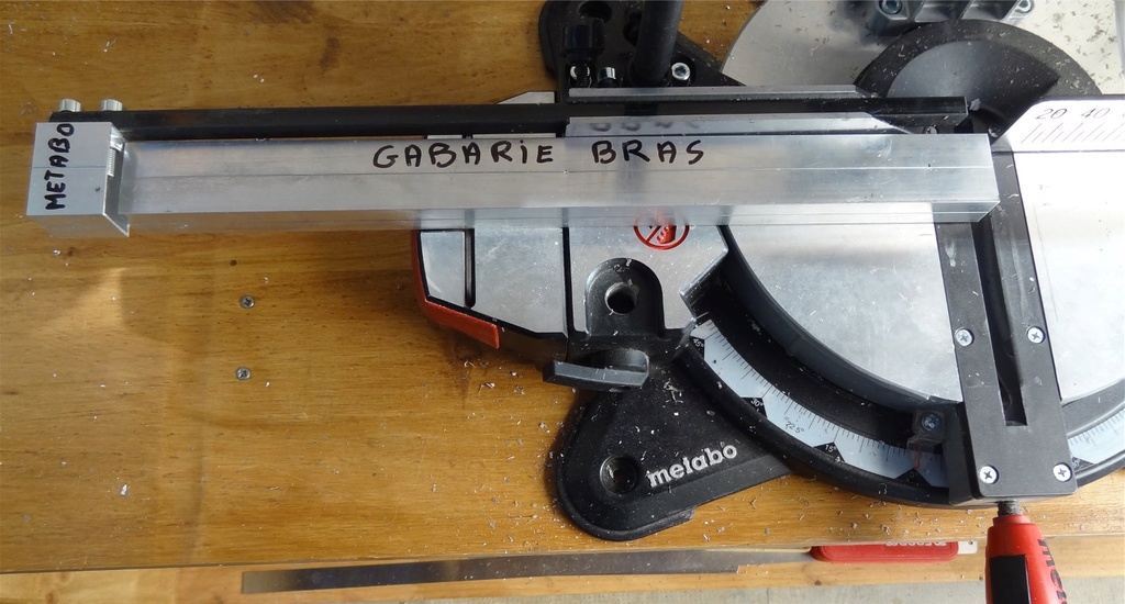

J'utilise souvent des tiges filetées pour différent travaux intérieur ou extérieur (Diam entre 8 et 16 mm).
Mais quand j'ai besoin de grande quantité, adapté à la mesure de mon besoin mais qui ne correspond pas au tige du commerce, je dois couper.
Jusqu'à présent j'utilisais une scie à onglet avec lame métaux de ce type là :
C’est long ....... mais précis.
Un petit coup de lime pour enlever les bavures et c'est terminé
Mais quand on en a plusieurs dizaines (centaines ...) à couper, je me demande s'il n'y a pas un moyen plus rapide ? (Sans automatiquement investir dans un coupe tige filetée encore un peu cher pour moi)
Je me demandais si il n'existait pas un "bras" pour meuleuse (J'ai une Dewalt DW821 - Disque 125 mm) qui permettrait de couper de façons précise et rapide ?
J'ai vu cela : Wolfcraft 5019000
Est-ce suffisamment précis, pratique ? Est-ce que certains d'entre vous utilisent déjà ce modèle ? ou un autre ?
Comme j'ai également une Scie à onglet METABO laser cut 216 mm KS :
Je me demandais s'il ne serait pas possible d'y adapter un disque de meuleuse ?
Sur la METABO laser cut j'ai bricoler plusieurs tige/butée qui coulisse et se fixe dans la rainure (Qui normalement est destiné à faire coulisser la petite rallonge de coupe)
Je part d'un gabarit (en aluminium) pour positionner la tige/butée à la bonne distance et je suis ainsi assurée que chaque pièce sera coupée à l'identique :
Si je pouvais faire de même avec des tiges filetées, ce serait parfait Mais est-ce possible d'adapter une scie circulaire en meuleuse (Vitesse compatible, attache des disques possibles .... ?)

Re: Comment couper précisément des tiges filetées en quantité (Diamètre entre 8 et 16 mm) ?
MA SCIE A ONGLET A BOIS SERT AUSSI POUR L ' ALU
AVEC OU NON DES GABARITS
OK MAIS LA C' EST DE L' ACIER
ça va voliger les étincelles et c'est dommage massacrer cette belle bécane
vitesse a mon avis plus lente ? 4500 tr/min ????
meuleuse 230 mm 6000 tr/min
plus long a couper
et mode de fixation du disque ???
je préfère les supports spécifique pour meuleuses plus adapté
J'ai refait un faux plafond chez ma fille avec une scie radiale et une lame Rage 3, montants, suspentes et autres tiges.
Ces lames sont prévues pour couper de petites tailles de feraille, ,MAIS à 2800/3000 t/mn pas plus.
Donc pas sur la Métabo

Merci niaproun et lamecanique76,
A votre avis, transformer une scie circulaire en meuleuse, ce n'est pas vraiment possible (Vitesse non compatible, attache ...)
Je vais donc me retourner vers un support pour meuleuse.
Je n'ai trouvé pour l'instant que le modèle Dewalt DW821 - Disque 125 mm qui semble convenir à mon application (Même si il faut peut-être "l'adapter" selon certain commentaires), les autres modèles trouvés semblaient souffrir de grosse insatisfaction (Toujours selon les avis lus)
Et il y a aussi la possibilité du "Fait maison", comme par exemple :
Pour couper des tiges filetés, est-ce qu'il faut mieux se tourner vers des disques fins (1 mm) plutôt que des 2.5 ?
les soucis que je rencontre souvent sur les modèles grand public petit prix
meuleuse bas de gamme et support trop souple
sur de la marque pas de souci
rigidité su support et machine puissante
c'est du 16 mm a couper mais le disque est là
meuleuse 125 est je pense un bon compromis
et support en acier
pour le disque fin moins d'effort
mais pour ma part usure plus rapide
je ne les utilise très peu
je suis plus sur le 2,5
Salut à toi,
Je ne tenterai pas de couper des tiges filetées avec la Métabo. Elle tourne déjà trop vite et même les lames ne sont pas adaptées, la Rage est prévue pour de l' alu.
Moi à ta place j' opterai pour une machine spécifique, même un petit modèle.
Selon ton budget tu dois avoir le choix, tu peux acheter une machine avec un adaptateur pour une meuleuse ou alors choisir une machine toute montée et prévue pour cet usage mais ce n' est pas le même prix (une option à choisir si tu pense faire pas mal de découpes dans de l' acier).
Sinon pour répondre à ta question concernant les disque, perso j' opterai pour des disques de 2.5 (de chez Norton), ceux d' un millimètre sont fin et la découpe est superbe mais pas prévu pour du gros travail que tu dois entreprendre, ceci n' est que mon humble avis.
Voici ce que je puis te dire. En espérant que cela peut te guider dans tes démarches.

Merci à vous deux pour vos remarques.
Utilisant souvent du 1 mm, il est vrai qu'il faut changer de disque souvent (Et là je parle surtout de coupe de profilé acier)
Je retiens la marque "Norton" et je vais essayer les disques 2.5 pour les tiges filetées.
Autre petites questions :
J'utilise parfois des écrous borgne, j’estime que la coupe est alors protégée (à tord peut-être), mais souvent aussi, des écrou Nylstop et là la coupe est "ouverte".
A l'extérieur (pour de l'acier zingué, même à l’abri) la rouille s'en vient rapidement.
J'ai donc pris l'habitude de passer un peu de vernis extérieur "métaux rouillés" de chez 3V3, sur le bout coupé de la tige filetés (Après avoir viser l'écrou) pour parer au problème.
Avez-vous d'autres solutions pour gérer ce souci ?
Avec ton disque d e2,5 mm, tu vas sans doute abîmer le filetage, non ?
Pour la section coupée qui rouille superficiellement, ça ne m'a jamais gêné, si la tige filetée n’est pas soumise à la pluie, c’est sans conséquence.
Maintenant tu peux toujours utiliser une graisse de bonne qualité, elle devrait protéger la coupe pendant plusieurs années, mais si ton vernis te satisfait, tu n'as sans doute pas besoin d'autre chose.

Merci Footix pour ces remarques,
En effet la coupe avec du 2.5 sera surement plus destructive qu'avec du 1 mm.
Je vais essayer pour comparer et je choisirais après : meilleur coupe et usure plus rapide du disque ou le contraire.
Pour ce qui est de l’apparition de la rouille en bout de coupe, j'ai fait un appentis à l'extérieur voilà quatre ans et j'ai eu à peine deux ans plus tard, toutes les extrémités des vis rouillés (alors qu'elle sont bien sous l'appentis).
C'est pourquoi à partir de ce moments j'ai utilisé le "métaux rouillés" de chez 3V3 ..... préventivement.
Je n'avais pas pensé à la graisse
