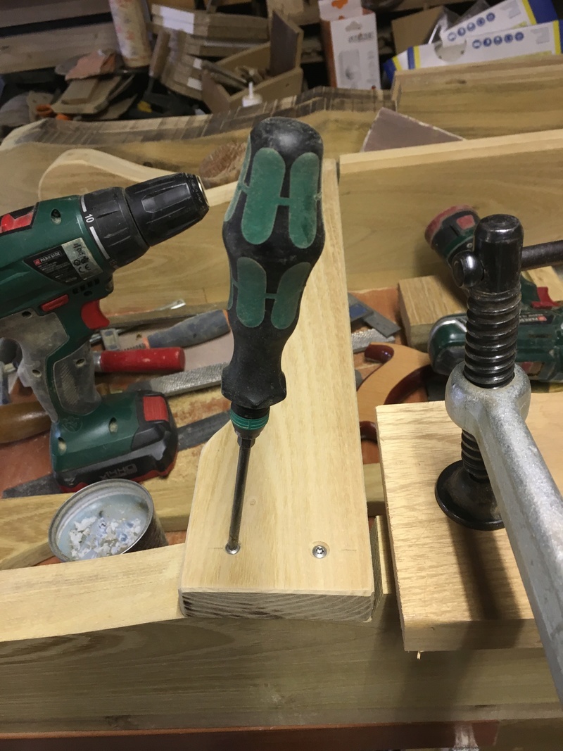

Re: Adirondack, réalisation de 3 fauteuils de jardin
bonjour à tous,
il n'est pas simple de reprendre un sujet laissé de coté pendant presque un mois, car j'ai un peu bossé sur mes fauteuils depuis les dernières photos.
bien sur, je n'ai pas suivi de plan clairement établi, et mes bois ne font pas tous la même épaisseur, ce qui m'a posé certains problèmes, que je me suis efforcé de résoudre au fur et à mesure.
il me restait à faire les barres d'assise, j'ai collé, puis coupé
le premier angle passe avec le chariot, mais le suivant, c'est plus compliqué.
je fait donc un petit gabarit pour découper avec le guide parallèle.
les autres coupes se font à la SAR, puis séance de râpe, et ponçage manuel,
ça fait autant de poussière, mais elle vole moins.
j'ai mis en forme mes barres deux par deux, comme il y en a deux par fauteuil !
je peux maintenant commencé l'assemblage,
comme mon renfort est trop épais, je vais faire une découpe à mis bois
un coup de scie, un coup de ciseau, et un coup de rabot et le tour est joué.
pour faciliter l’équerrage, je fixe la première traverse de l'assise.
pour voir la tête que ça va avoir, je mets en place les autres traverses, ce qui me permet de me rendre compte que je n'ai pas posé la première au bon endroit...
heureusement c'est juste vissé, donc facile à corriger.
comme ça ne c'est pas trop mal passé pour le premier, je fais les deux autres,
toujours la râpe deux par deux,
et le vissage,
j'utilise des vis inox 5/50 à empreinte torx qui me reste de ma terrasse.
et je commence à faire des piles.
je n'ai pas encore fait les pieds, pour ceux de devant , il faut des renforts latéraux, je me fait un petit gabarit, et trace en essayant de minimiser les chutes,
et voilà 6 pieds,
le fait d'en fabriquer 3 en même temps, rend certaines taches un peu répétitives, même si, au final, je vais surement m'y retrouver.
ça commence à prendre tournure, et à bien remplir l'atelier !
mais heureusement, j'arrive à conserver un "couloir de travail"
après les pattes avants, les pattes arrières,
rien de bien visuel, ça tombe bien j'ai oublié de prendre des photos...
si, juste les renforts pour fixer les accoudoirs
que voilà..
la suite cet après midi,
et le vissage,
et voilà 6 pieds,
que voilà..
salut Vincent, Christian, Jean-Luc et les autres
Tu n'as pas chômé, Vincent, ça prend belle allure !
je crois que tu devrais filer un coup d'avoyage et affuter ta lame de SAR.
- Messages : 14858
Points : 20280
Merci,
Alain, c'est prévu, je dois l'amener chez l'affuteur,
Christian, elles sont juste posées, les lattes, pas fixées.
Jean Luc, gaffe aux coups de soleil, la sieste au bord de la piscine.
je dois maintenant poser la traverse haute, qui supporte le dossier, là aussi, comme je suis partis sur des morceaux un peu épais ( 40mm ) je fais des découpes.
Alain nous ayant fait un comparatif magistral sur les scies, j'utilise "le must" pour mes coupes
et toujours ciseau & rabot pour finir proprement
une petite découpe marrante à faire, mais la petite lidl s'en sort très bien
ça permet d'ajuster correctement la dernière traverse.
en voilà un de fait, et les lattes ne sont toujours pas alignées...
pour faire de la place, je suis obligé d'en sortir dehors la journée
il est temps de s'attaquer aux dossiers.
les lattes doivent faire 680 mm de long, pour 50 de large en haut et 45 en bas.
je commence par couper des bandes de 50, et je trace la partie à ôter
puis, j'attaque au rabot
j'en fait une, fier de moi, il m'a fallu à peine un quart d'heure, il y en a 7 par fauteuil, 3 fauteuils...
je range vite les rabots et sors la TS55 !
petit montage rapide,
et en 10 mn c'est torché.
je prépare des cales, de 6,5 mm et 10 mm
je place 7 lattes cote à cote,
prêt pour tracer l’arrondi.
je me suis bricolé un compas,
voilà ce que ça donne,
ensuite, découpe à la SAR, et mise en place, pour voir
Madame, à qui j'ai demandé son avis, trouve que le dossier fait "rikiki", vu la taille des fauteuils, et me demande de plus espacer les lattes.
ça ne sera donc pas un cm mais deux en haut ( toujours 0,65 en bas )
je suis obligé de jouer de la râpe, pour faire tenir mes 7 lattes sur la traverse du bas, sinon pas moyen de les plaquer en haut
je visse d'abord celle du centre, le plus au milieu possible, puis les 6 autres, à égale distance,
maintenant je peux également fixer les lattes de l'assise, ( tu as vu Christian, elles sont alignées ).
voilà ou j'en suis resté, j'en ai monté un, je dois finir les deux autres, puis re-poncer , enfin traiter ( huile de lin ).
Je suis un peu dubitatif sur l'aspect final, je trouve qu'avec cet espacement, les lattes semblent trop étroites.
j'ai de quoi faire un autre dossier avec le robinier qui me reste, mais c'est tout.
j'essayerais avec des lattes plus larges, sinon il faudra que je trouve un subterfuge.
si vous avez des avis sur la questions, ils sont les bienvenus.

ça faisais longtemps que ça ne m’étais pas arrivé, un weekend complet à l'atelier !
j'ai pu, sur la base de vos remarques, reprendre le dossier de mon premier fauteuil.
je commence par dévisser
puis je reprends la traverse du haut, en retaillant les protubérances disgracieuses
et je remonte les lattes du dossier, en laissant 12 mm entre chaque (au lieu de 20 sur le montage précédent )
et voilà le résultat,
pour bien faire, j'ai même trouvé un mannequin pour le tester, c'est validé.
une autre vue pour mieux se rendre compte des proportion, le téléphone déforme pas mal les photos
Il reste encore à le poncer correctement une dernière fois, et à lui passer trois couches d'huile de lin
préparation du mélange, 50 /50 la première couche, 75 /25 la deuxième, et 100 % huile la troisième
et voilà un fauteuil de fini
je fais un premier envoi, au cas ou,

Bonjour Vincent,
Eh ben, il est très sympa ce premier exemplaire!! Bravo!
Tu as bien fait de reprendre le dossier. Ce n'est pas une étape agréable, mais le résultat est bien là et l'esthétique est grandement améliorée.
Bonne journée
Jérôme
