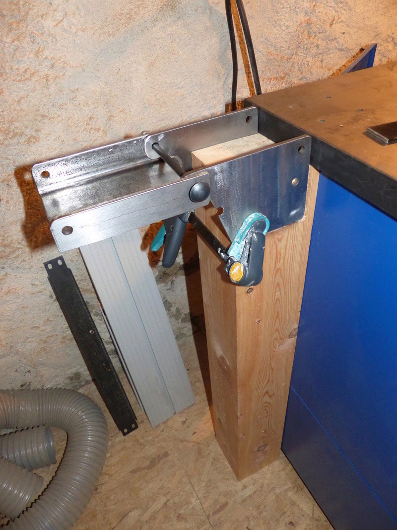

J'ai mis le pied aux dimensions et j'y ai également défoncé l'emplacement des joues:
J'ai ensuite percé et mis aux formes les deux joues ainsi que le plateau:
Essai en place avec un serre joint:
Fermé:
Ouvert:
Pour l'instant ça fonctionne plutôt comme je le souhaite. Je suis étonné du peu de jeu qu'il y a une fois le plateau asservie avec une tige traversante (tige que l'on voit en place sur la 3ème photo). Le peu de jeu qu'il y a sera largement compensé par les galets de l’entraîneur.
J'ai fait deux autres trous sur les joues afin de les fixer sur le pied à l'aide de tire-fonds, ça ne devrait pas bouger.
Il faut maintenant que je perce le plateau avec le même entraxe que le pied de l’entraîneur. Mais je n'ai pas de foret de 13mm, si quelqu'un à une bonne adresse internet je suis preneur...
De même si quelqu'un a une idée pour fixer le pied sur la toupie autrement qu'en perçant le bati...

Pour un bon foret de 13mm, tu vas dans un quincaillerie (une vraie pas une GSB..), tu le payeras bien plus cher mais il percera où tu le souhaites...
Pour la fixation du pied sur le chassis, je percerai trois trous sur une ligne verticale et y poserai des écrous à sertir.
Cette fixation doit être rigide, je ne vois pas d'autre solution fiable.
Belle modif avec peu de moyens, bravo.

J'ai finalement trouvé un foret ainsi qu'un pointeau pas loin de chez moi.
Pour la fixation, j'ai peut-être une solution qui éviterai de devoir percer: le bas du pied serai fixé avec de bêtes équerres dans l'OSB du sol; le sommet serait fixé à un fer plat qui dans le prolongement viendrait passer entre la tôle du bâti et la table. Elle viendrait ensuite mourir derrière la tôle en lui donnant un angle à 90°. Voici un dessin pour être plus clair:
L'avantage c'est que je ne perce pas le bâti, l'inconvénient c'est que j'ai quand même un doute par rapport à la rigidité de l'ensemble, notamment sur le haut du pied où le système décrit ne maintient pas aussi fermement que ce que tu proposes. Je vais essayer ça dans un premier temps puis me rabattrai sur ta solution si le système ne maintient pas suffisamment.

Petites avancées: Concernant la fixation du pied, j'ai finalement opté pour percer le bâti: ça va faire plaisir aux mangeurs de limaille qui sévissent sur le forum J'ai pour cela fait trois trous dans les pieds de la toupie. Je ne regrette pas car les trous sont relativement discrets et c'est de plus, je pense, la meilleure façon d'avoir quelque chose de rigide.
Comme vous pouvez le voir j'ai également percé le plateau afin d'y fixer le pied de l’entraîneur. J'ai aussi fixé les joues à l'aide de tire-fonds:
Voici les tire-fonds utilisés pour fixer les joues. A côté, en noir, le type de vis utilisé pour maintenir le pied mélèze au pied de la toupie. C'est de la récup et ça reste discret une fois en place.
Prochaines étapes: ponçage + finition du bois (même si ça reste dans l'atelier il n'y a pas de raison de s’arrêter là) et peinture sur le métal.
