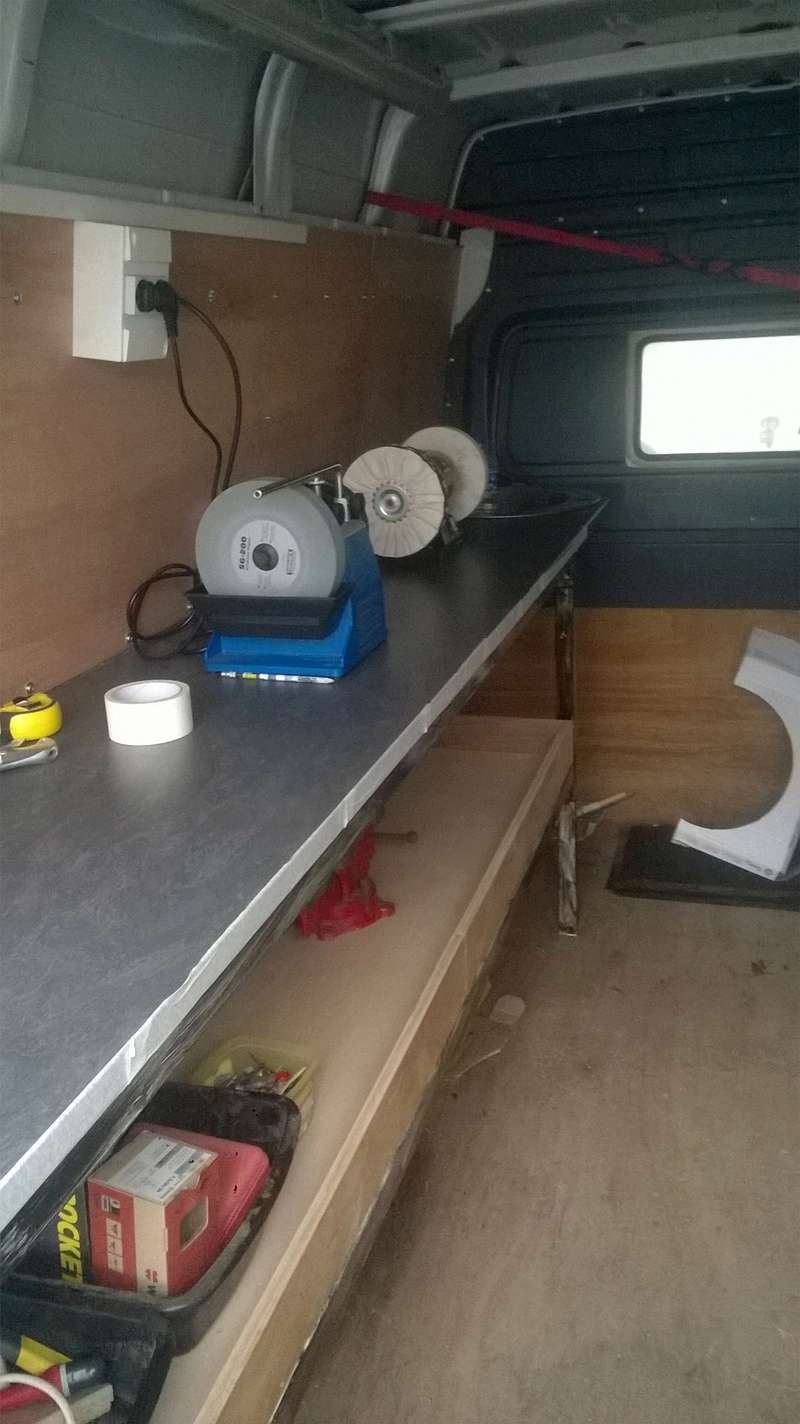

Je vais me lancer a affuté les couteaux sur les marcher, donc j' ai commencé a faire un établie.
J'ai déjà poser l'électricité, le doublage du fourgon, l'étagère du bas est faite aussi. Il m reste la peinture et brancher l'eau a l'évier.
Voici ma première photo du projet.
[img]mon futur camion atelier  22195210[/img]

Peux-tu nous décrire avec quoi tu affutes? Sur les photos on distingue un touret qui ressemble aux Tormek (ou autre)? En quelle matière sont les deux meules de l'autre touret?

Oui la meule ces bien une Tormek, avec une meule sois de 200 ou de 1000 suivant comment j'en ai besoins. Apres l'autre touret ces un que j'ai acheté sur un site, il ma couté 60 euros, puis j'i est placer un feutre, et, un disque coton pour polir. Apres pour le touret j'ai pas voulu i mètre trop cher, car j'ai d'autre machine a acheter.
Pour la différance entre un affuteur et un rémouleur, le rémouleur repart les couteaux ou la lame est cassé, et aussi travaille a contre sens de la lame (donc du fil au talon de la lame) affuteur ces le contraire. Apres ont peut dire aussi repasseur ou gagne petit, a la place de rémouleur.
Pour Escargot voici ta question;  Au fait quelle différence entre affûter et aiguiser?
Affuter c'est de passer le couteau sur une meule, et aiguiser ces de passer le couteau sur un fusil.

Déjà je vais affuté couteaux, ciseaux, ciseaux a bois. Apres je pense rentré la machine pour les lames de scie circulaire si j'ai de la demande, pour les lames de scie a ruban non je le ferais pas car je n'ai pas la place pour la machine. Je ferais aussi les chaines de tronçonneuses.
Je suis de la Corrèze, mais après pour ceux et celles qui seront intéressés un envoie postal peut ce faire. Et je me déplace aussi, mais sur faire 100 km pour un seul couteaux non! Very Happy
Je pense commencé a la fin du mois. Sinon j'ai déjà affuté pas mal de couteaux et ciseaux pour les amis et ca gratuitement! (ca me fait la main)
En machines j'ai le touret et la meule un groupe électrogène pour le moment, a si aussi une machine a gravée les couteaux. mon prochain achat d' ici fin du mois un backstand a bandes sèche.
