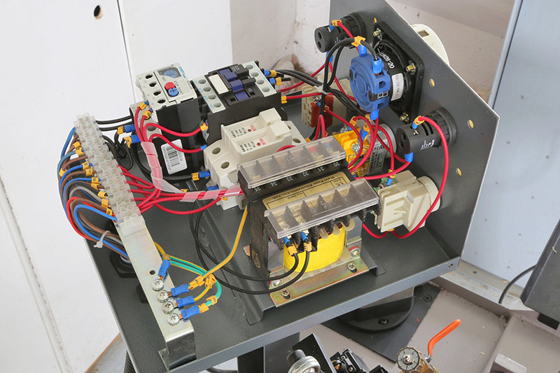

Mais quand je parle de matériel chinois, c'est plutôt ce genre de chose:
![conseils sur une cnc 06_fyv10](https://i.servimg.com/u/f62/13/45/66/79/06_fyv10.jpg)
C'est le boitier électrique de ma scie à ruban. C'est bien fait, mais on voit très bien que les composants sont des copies qui n'auront certainement pas la longévité et la fiabilité des composants de marques! D’ailleurs le vendeur à été très clair, c'est du matériel pour un usage amateur!
Ces composants n'ont rien à voir avec ceux utilisés par BZT. Autre exemple: BZT communique sur la qualité de ses composants mécaniques, en particulier de celle de ses rails de guidages fabriqués par Bosch-Rexroth, marque, qui, même si ses guidages sont peut être fabriqués en chine, est un gage de fiabilité...
Pour un usage pro comme l'envisage bulldu54, je lui conseillerais de regarder plutôt vers les BZT, SRT, Makko etc... toutes des marques qui ont fait leurs preuves!
