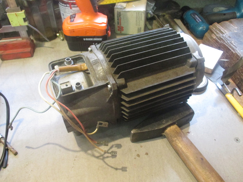

bonjour a tous j'ai ce moteur
![aide pour branchement moteur karcher 620M 220 volts Img_1810](https://i.servimg.com/u/f62/19/47/29/67/img_1810.jpg)
220 mono de karcher
4 fils
1 brun .... 1 bleu ... un rose ...1 blanc
plus de condo plus de notice plus de plaque moteur
bon comment je branche tout ça
je sais c'est idiot j'ai pas pensé a garder le principal
220 mono de karcher
4 fils

Salut Lamécanique et tous.............oui,là t'as un peu fais le bourrin
,mais connais tu au moins la marque du nettoyeur haute pression,ce qui aiderait pour retrouver peut être un schéma élec et les données du moteur,pour pouvoir ainsi chercher le bon condo,
sinon il va falloir faire un relevé des différentes résistances qui composent ce moteur (valeurs en ohms,donc avec un ohmmètre ),et retrouver quel type de moteur c'est afin de le brancher correctement (site de Labobine=très bon),

oui si une bonne ame voulait ouvrir le sien juste pour voir le branchement

Je regarde demain il me semble en avoir un en pièce détacher qui attend la pose d’un roulement.
Je mesure les enroulements et regarde la valeur du condensateur

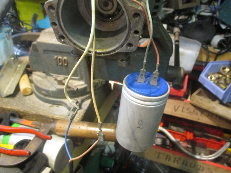

le condo je l'ai c'est un 25 uF

Le branchement du mien
![aide pour branchement moteur karcher 620M 220 volts Dscf2510](https://i.servimg.com/u/f62/16/15/47/81/dscf2510.jpg)
![aide pour branchement moteur karcher 620M 220 volts Dscf2511](https://i.servimg.com/u/f62/16/15/47/81/dscf2511.jpg)
Rouge et noir alim 220v
Sur les deux jaunes condensateur 25 micro 450v
Résistance entre rouge et noir 86 ohms
entre les deux jaunes 10 ohms
entre jaune 1 et noir 108 ohms
jaune 2 et noir 87 ohms
jaune 1 et rouge 29 ohms
jaune 2 et rouge 32 ohms
A++
BOB

bonjour voici les résultats
après mesures
peu concluantes a 5 a 8 ohms de différences de tous cotés
bleu rose 55
bleu blanc 50
bleu brun 49
blanc brun 51
brun rose 50
rose blanc 47
![aide pour branchement moteur karcher 620M 220 volts Img_1818](https://i.servimg.com/u/f62/19/47/29/67/img_1818.jpg)
JE SAIS C'EST PAS DANS LES NORMES
au final comme j'ai chercher partout sans grande réponse sur la toile
et j'aime partager mes résultats
pour aider les autres
bleu rose condo
blanc brun 220
ATTENTION c'est que pour ce moteur là
merci quand meme BOB47 pour les infos ça m'a permis d'en dépanner un autre moteur pour un voisin
