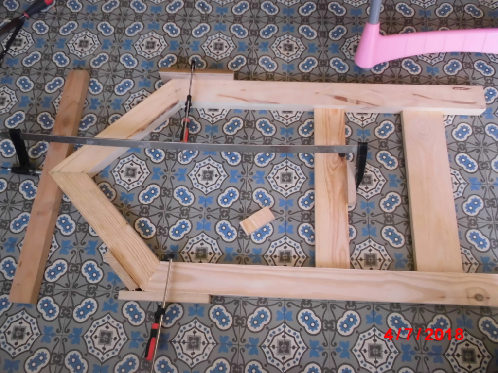

Message  goupildu59 Dim 8 Juil 2018 - 12:20
Lit cabane pour les tout petit Cimg2531
Lit cabane pour les tout petit Cimg2532
Lit cabane pour les tout petit Cimg2533
Collage dans la cuisine de Madame ( hihihi) ,elle sait que le temps de serrage ne dépasse pas 1h30 Wink , le sol de mon atelier n' est pas assez de niveau, donc... et je n'ai pas d' établie ou de surface de collage assez grande pour ce type de projet.
Sur le haut , au niveau des coupes d'onglet , j' ai triché un peu en mettant un duo de lamelle à chaque.

Message  6°sens Dim 8 Juil 2018 - 13:28
Oh, le carrelage ciment de Le Cateau...
Messages : 9355
Points : 16111
Lit cabane pour les tout petit Empty Re: Lit cabane pour les tout petit
Message  goupildu59 Dim 8 Juil 2018 - 14:10
6°sens a écrit:Oh, le carrelage ciment de Le Cateau...
Je ne suis qu' a 6 kms de cette ville ( le Cateau), tu connais bien ??
