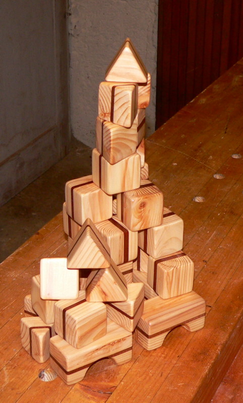

J'ouvre ce fil pour vous montrer un truc très simple..
Un couple d'amis a eu récemment un petit. Comme je leur demandais ce qu'ils souhaitaient comme cadeau de naissance (ben oui, je demande, c'est plus simple...), ils m'ont gentiment répondu qu'un jeu en bois, fait avec mes petites mains, ça serait bien.. Genre cubes ou jeu de construction tout simple...
Je m'y suis donc mis avec plaisir !!
j'ai dégoté deux morceaux de chevrons et un reste de niangon. Je les ai délignés (tranches fines pour le niangon :
![[realisation] jeu en bois pour tout-petit Jeu_am10](https://i.servimg.com/u/f39/17/69/87/16/jeu_am10.jpg)
puis dégauchis sur une face pour le pin et sur les deux pour le niangon. Ensuite je les ai encollés :
![[realisation] jeu en bois pour tout-petit Jeu_am11](https://i.servimg.com/u/f39/17/69/87/16/jeu_am11.jpg)
et mis sous presse :
![[realisation] jeu en bois pour tout-petit Jeu_am12](https://i.servimg.com/u/f39/17/69/87/16/jeu_am12.jpg)
Apres séchage, j'ai obtenu ça :
![[realisation] jeu en bois pour tout-petit Jeu_am13](https://i.servimg.com/u/f39/17/69/87/16/jeu_am13.jpg)
que je me suis empressé de dégauchir,
![[realisation] jeu en bois pour tout-petit Jeu_am14](https://i.servimg.com/u/f39/17/69/87/16/jeu_am14.jpg)
puis de les découper en petits morceaux : "triangles", cubes et "rectangles" eux-même repercés à la scie cloche pour faire des "ponts" :
![[realisation] jeu en bois pour tout-petit Jeu_am15](https://i.servimg.com/u/f39/17/69/87/16/jeu_am15.jpg)
J'ai ensuite cassé le plus d'angles possible avec une fraise 1/4 de rond montée sur la def sous table et ça donne ça :
![[realisation] jeu en bois pour tout-petit Jeu_am16](https://i.servimg.com/u/f39/17/69/87/16/jeu_am16.jpg)
J'en suis rendu à casser les arêtes qui restent à la main, et au ponçage.. Celui-ci risque d’être très long... (nombre de faces, d’arêtes et d'angles vraiment important...)
Je me pose la question de la finition, sachant que le petiot va forcement porter ça à sa bouche... J'ai en stock un vernis pour salle de bain et cuisine (apte au contact provisoire avec aliments) , mais même s'il est A+, je ne pense pas que ça convienne..
Je me demande si l'huile de Tung est parfaitement inoffensive..
Je pourrais laisser comme ça, mais le contraste entre le bois clair et le bois sombre est moins mis en évidence...
Qu'en pensez-vous ? Connaissez vous un produit qui irait ???
Bien cordialement,

Beau cadeau, ça rend super bien !
Pour la finition, il y avait eu un sujet récemment qui en parlait, tu peux y jeter un oeil ici si tu ne l'as pas encore fait.![Wink](https://2img.net/i/fa/i/smiles/icon_wink.gif)

Bonjour Fred
Bien bonne idée que tu a eu la c'est genial
c'est le petit qui va etre content
en plus un cadeau fait main ca na pas de valeur
pour le verni je pense qu'un verni alimentaire devrait aller
c'est prevu pour mais bon on vois tellement de truc bizarre maintenant
qu'il faut se mefié de tout
tu a raison donc d'avoir des doutes

Le plus sage serait d'utiliser un vernis norme jouet, non ? comme celui ci : http://www.hegner.fr/Vernis-Normes-du-Jouets_539__623.html

Je suis aussi pour ce genre de vernis, Meles, j'ai fabriqué pas mal de jouets en bois, et, je ne sais pas si c'est le même en France, mais en Belgique il nous est interdit d'utiliser autre chose que des vernis et peintures spécial jouets! ![Very Happy](https://2img.net/i/fa/i/smiles/icon_biggrin.png)
Superbe travail que ces cubes, mais le bois m'interpelle. J'utilisais toujours du hêtre pour les jouets, étant un bois dit "alimentaire".
Les bois dit alimentaires sont le;
Chêne, châtaignier, frêne, charme, robinier, sapin, épicéa, douglas, pin maritime, pin sylvestre, peuplier, hêtre, platane, tremble, aulne, olivier, bouleau pour tous les aliments
- Hêtre, noyer, orme, peuplier pour les solides alimentaires.

Merci pour vos réponses, Meles, tu m'ouvres les yeux.. faut que je trouve un vernis à la norme EN71-3... et sur le net , j'en trouve plein.. je ne savais même pô que ça existait !!!

Ben oui, Fred, méfie toi quand même de ce bois exotique que tu a collé entre deux, ça fait beau, mais il doit certainement exister des bois d'une couleur autre qui peut convenir mieux! je ne le connais pas, mais souvent les bois exotiques ne font pas l'affaire pour les enfants!
Re: [realisation] jeu en bois pour tout-petit
moi, c'est surtout la colle qui me gène.

Pour la colle, je serais moins circonspect. Elle semble être vinilyque donc souvent compatible contact alimentaire. De plus, elles reste très inacessible et sera protégé par le vernis.
Pour de la vente, il vaudrait surement quand même utiliser de la colle compatible jouet (vinilyque) ; http://bindulin-shop.de/de/produkt/holzleime/b3_d3_leime/bindulin_bindan-f_holzleim_d3_280g_flasche__BF30.html

Pour le vernis, on peut utiliser celui pour cuisines et salle de bains, mais par précaution, il vaut mieux prendre celui qui à la norme marqué sur l'emballage.
Un jour, je discutais avec un vendeur qui si connaissait, si si ça existe, dans un magasin de loisirs créatifs, il me disait que toutes les peintures acryliques étaient aux normes jouets, mais pour avoir cette norme il faut payer.

Bonjour, personnelement je ne mettrais aucun vernis, peinture ou autres produits. Ce sera peut être un peu moins attractif pour l'enfant car ils preferent les couleurs vives mais entre ça et lui faire attraper une quelconque intoxication, même mineure, y a pas photo pour moi.

Bonjour à tous !!
Alain, pour la colle effectivement comme le dit Meles c'est de la vinylique donc je ne crois pas trop que ça craigne. et puis elle n'est vraiment pas accessible...
(Blaise, concernant ton lien, je comprends pas (enfin très très mal..) l'allemand.. La traduction google mentionne que c'est de la D3, mais je ne vois pas d'allusion à un éventuel usage alimentaire ou pour jouet. Tu sais qu'elle est est homologuée pour cet usage grâce à la norme ???
Je crois que je vais chercher un vernis acrylique norme 71/3, histoire d'être sûr que ça ne craint rien car en plus je réalise que j'ai commis l'erreur de mettre à 2 ou 3 endroit de la pâte à bois à base de "Spezial lösung MS 31 cp" qui contient des solvants (au lieu de la faire à base de colle vinylique... Quel c...).
Donc même si le solvant par définition est volatif et s'est déjà barré, autant que le vernis protège... J'en mettrais au moins deux couches.
Pour le bois dur, je n'y avais pas pensé le moins du monde..
Je ne savais même pas que les bois pouvaient être classés suivant ce critère. Mais bon là encore, le bois exotique sera peu accessible et sous deux couches de vernis...
En tout cas, merci pour les infos et les conseils !!!

En tout cas, je me permet de te reprendre, il ne faut surtout pas laisser le bois brut tel qu'il est, f1pzi, pourquoi?... Simplement que le bois, quel qui soit, sans aucune protections, "avale" tout ce qui l'entoure. En effet les microbes pénètrent dans le bois qui est généralement poreux (même les bois durs), les acariens aussi pénètrent dans le bois et un tas d'autres choses extrêmement nocif à l'humain. L'enfant joue avec, il prend les jouets en main, mains souvent salies quand ils jouent sur le sol. Il porte ses jouets à la bouche et "avale" toutes les crasses qui se sont accumulées sur et dans le bois.
Avec une protection adaptée telle que l'acrylique ou même le latex (c'est la peinture que l'on utilise dans les milieux scolaires maternelle avec aussi "l'ecoline"), empêche toute intrusion dans le bois du jouet, faisant une couche pour ainsi dire "plastifiée". Le jouet peut aussi être facilement nettoyé voir désinfecté s'il a cette protection, ce qui n'est pas le cas sans rien sur le jouet.
Concernant la colle, effectivement il n'y a aucun danger, cette colle séchant, devient transparente. Elle deviens elle aussi comme du plastique.
On ne joue pas avec la santé des enfants en leurs donnant des jouets sales!

Merci Patrick pour ton message. Ce que tu dis me semble logique. D'un point de vue hygiène, c'est sûr que c'est mieux que ce soit lavable (même si je ne pense pas que mes cubes, qui étaient recouverts de papier, aient été lavés quand j'étais gamin...).
Je me dis aussi que le pin, c'est pas très très solide, alors le vernis va quand même aider a protéger contre les chocs et du coup moins de risque d'échardes..
