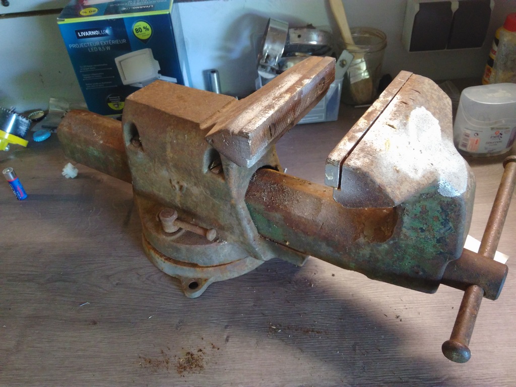

Ayant ras le bol de la chinoiserie me servant d'étau, acheté neuf il y a 10 ans pour 50€ je cherchais depuis un petit moment un étau digne de ce nom d'occasion.
J'ai acquis aujourd'hui, pour la somme de 60€, un étau Dolex 57, pas tout jeune visiblement, mais à 1ere vue pas de jeu déconnant.
J'ai donc entrepris e lui refaire une beauté. Voilà la bête:
![Restauration étau Dolex 57 Img_2012](https://i.servimg.com/u/f18/17/59/05/02/img_2012.jpg)
![Restauration étau Dolex 57 Img_2013](https://i.servimg.com/u/f18/17/59/05/02/img_2013.jpg)
Démontage commencé avec une goupille un peu pénible à sortir pour libérer l'ensemble vis/manivelle.
1er couac pour retirer le mors, il n'y avait qu'une vis, sortie en la choquant sèchement, la 2eme était cassée à ras.
![Restauration étau Dolex 57 Img_2011](https://i.servimg.com/u/f18/17/59/05/02/img_2011.jpg)
C'est parti pour un perçage de la vis , un coup d'extracteur et le tour est joué.
![Restauration étau Dolex 57 Img_2014](https://i.servimg.com/u/f18/17/59/05/02/img_2014.jpg)
La partie mobile est en pièce sans trop de souci
![Restauration étau Dolex 57 Img_2017](https://i.servimg.com/u/f18/17/59/05/02/img_2017.jpg)
ça se gâte un peu sur la partie fixe.
La 1ère vis de serrage de la base tournante est bien venue, la 2ème est toujours dedans, j'ai badigeonné de WD-40 (faute de mieux), j’essaierai de chopper du dégrippant industriel demain au boulot .
Même topo pour les contrevis de réglage, elles n'ont pas l'air motivées à bouger... et les vis de mors non plus. L'extracteur va probablement reprendre du service demain...
Le chinois ui essait de manger le français
![Restauration étau Dolex 57 Img_2018](https://i.servimg.com/u/f18/17/59/05/02/img_2018.jpg)
https://i.servimg.com/u/f18/17/59/05/02/img_2019.jpg
Suite au prochain épisode

Avancement du jour:
Impossible de déserrer la base tournante, on emploit les grands moyens :
![Restauration étau Dolex 57 Img_2021](https://i.servimg.com/u/f18/17/59/05/02/img_2021.jpg)
J'ai réussi à sortir le 2eme mors (à l'extracteur), les vis sont mortes. J'en ai profité pour passer un coup de taraud pour "nettoyer le filet" :
![Restauration étau Dolex 57 Img_2020](https://i.servimg.com/u/f18/17/59/05/02/img_2020.jpg)
Et pour les contrevis de réglage une seul est venue avec le tournevis à frapper, encore du boulot pour les 3 autres.

C'est pas encore de la grosse galère, juste que les vis avec empreinte pour tournevis plat c'est pas top pour décoller.
Il n'y a pas beaucoup de rouille au niveau des vis, juste une fine pellicule qui a fait coller les filets, mais vraiment pas grand chose.
Mais j'en viendrai à bout ça ne m'inquiète pas
Pas encore réfléchi à la future couleur mais gris ou rouge pour aller en harmonie avec l'établi.

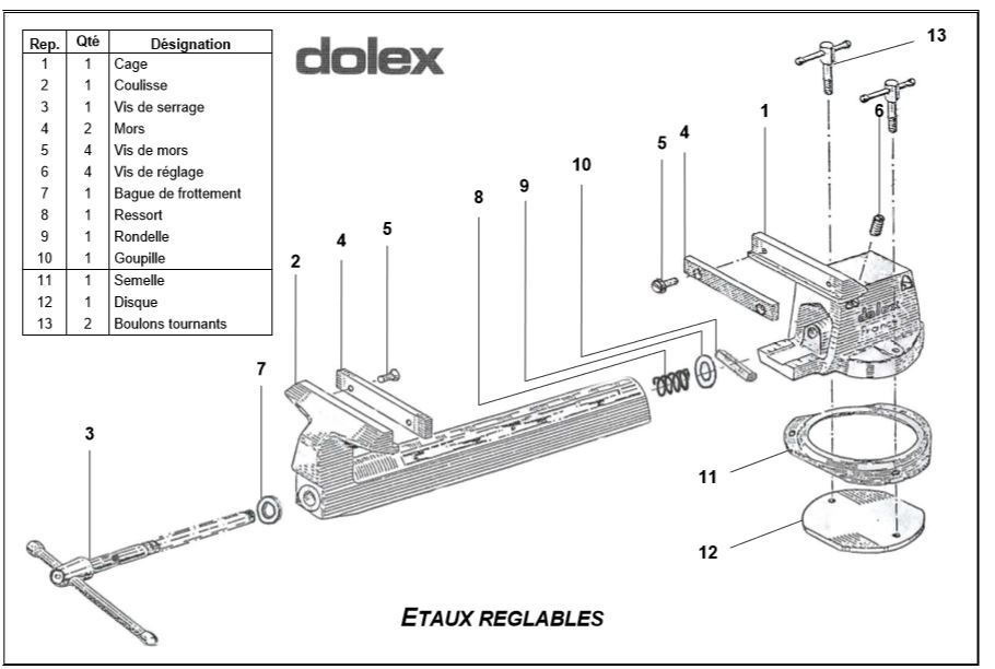

vous m'avez donné l'envie d'un étau.
j'ai trouvé hier un étau 57 de cette marque, seul, sans base tournante, il ne me semble pas neuf, mais j'espère pouvoir en venir à bout ; même s'il n'a pas ses 2 mors ; à 15 € je ne risque pas trop
Comment as tu fait pour enlever la goupille coquine qui bute sur le corps quand on pousse pour la sortir ?
J'ai regardé une vue éclatée de la bête et je n'ai pas le ressort 8 sur la vis qui rattrape le jeu.
2 de mes vis de réglage posent aussi problème pour les débloquer, pour le moment il massèrent dans du dégrippant. Dans non cas ces vis sont en nylon !
je joins l'éclaté que j'ai trouvé

Ah la fameuse goupille! En fait je l'ai coupée afin d'extraire ma bague et j'ai fini de l'enlever ensuite. Je l'ai sortie au maxi que je pouvais pour pouvoir avoir le dépassant face à moi et ensuite je l'ai coupée avec un burin bien affûté.
Un schéma vaut mieux qu'un long discours:
![Restauration étau Dolex 57 Zotau11](https://i.servimg.com/u/f18/17/59/05/02/zotau11.jpg)
Concernant l'ensemble ressort/rondelle/goupille à l'opposé je ne l'ai pas non plus.
Mes contre vis de réglage me donnent toujours du fil à retordre... J'en ai percé une mais même avec l'extracteur de vis ça ne bouge pas.
Je vais essayer avec une visseuse à choc du boulot ce soir.

merci pour ta réponse rapide.
on va essayer comme cela pour la goupille.
pour les vis de réglage, comme ils sont en plastique, je ne peux pas trop forcer sur la tête fendue qui se déforme sans que la vis ne bouge.
si le Transyl n'a pas d'effet, je pense chauffer fortement le plastoc et remplacer avec des vis prises dans des tiges filetées ou autre vis laiton correspondant au filetage de 14 si ma mémoire est bonne. Au mois de septembre, Je vais chercher dans mon bazar si je trouve quelque chose
- Messages : 2368
Points : 2830
Localisation : Auvergne
Re: Restauration étau Dolex 57
j'ai pu consacrer un moment sur mon étau cet après midi.
Pour la goupille, j'ai pu la sortir assez facilement en la poussant de quelques millimètres, d'abord d'un coté, puis un peu de lubrifiant , puis 1 demi tour et même traitement. Au bout de plusieurs fois elle a bien voulu sortir gentiment en la tirant à la pince.
Mes vis de réglage aussi ont eu peur ; peut-être aussi à cause du dégrippant ; ils ont bien voulu venir sans trop avoir abimé la tête ; juste pour un seul qui a nécessité une petite reprise de la fente.
Sur mon modèle, je ne pense pas que la bague de frottement n° 7 soit prévue car la tête de la vis de serrage conique s’emboite parfaitement dans la partie fraisée du mors mobile.
comme je n'avais pas de ressort de la bonne dimension, j'ai essayé des rondelles Belleville, mais n'en n'ayant pas non plus, je me suis rabattu sur un empilage de rondelles plates de 9 mm éliminant la presque totalité du jeu ; miracle ça marche, on verra ce que ça donnera dans le temps !
J'ai remonté l'ensemble et réglé le tout, il n'y a pas de jeu inutile dans le coulissement.
je peaufinerai le réglage quand j'aurai des mors.
Quelqu'un sait-il s'il dans quelle matière sont fait les mors ; pour savoir si je peux m'en fabriquer une paire ou si je commande.
J’arrête la réfection pour le moment et je verrai début septembre ce que je pourrai faire.
